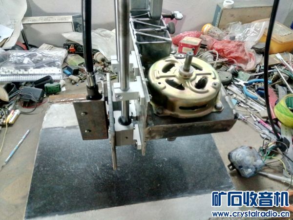

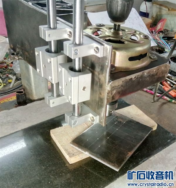

    很早就想做台钻,走过很多弯路,各种问题总是不能成功,零零星星花的钱虽也不算多但也有一些,具体多少不知道。
    最早8X年装收音机,用纳鞋底的引针,把针磨一磨。后来发现缝纫机针更好,不用磨剪断就能用,那个槽正好退屑。然后9X年吧,买了个30W的小吹风机,想用它做个电钻。没有钻夹头,找本村钢窗厂的人做钻夹头,那厂里有车床、冲床什么的,人家告我做不了,同心不了。后用电吹风电机夹缝纫机针用,劲儿小。
    而后00年后了,用电影机电机装上钻夹头,方法是做个接头,电机转起来锉刀靠过去做锥度,不好弄,反复尝试后才能用了。然后(这里记不清了,好像是电影机在前面或差不多时间)朋友在太原南堰旧货市场50元买了个装订机,缺皮带。主轴和立柱间距太小,不合适,精度看样子不行,然后拆了。
    然后用这个电机做,从附近一村里买了铁板,纯手工做轨道,去车床那里做燕尾人家说做不了。轴的锥度还是锉刀靠过去做,反复尝试不咋地。去车床上加工了一次,还是人家车床上做出来的好(废话),可是还是不太好,他锥度的角度没弄好,锥度部分不是直的,凑合着装上了钻夹头,但即便如此仍然同心度好于手工。最终失败于电机和主轴的连接上,振动问题无法解决。
    而后用雨刷电机做了个《我的电钻及其电源》http://www.crystalradio.cn/thread-87115-1-1.html,不错,劲儿比电影机电机大,电影机电机时间稍长就发热,抖动也比电影机电机小,是电机的振动引起的。
    后来仍然想做台钻,还是台钻好用,但买太贵,便宜的又不好,做又振动和连接无法解决。
    去年年底买了套吊磨,据修电动工具的说吊磨无振动,电磨有。实际买回来还是有振动,振动不大,拿在手里看不到抖动,但把手柄固定在方管上不行,抖动了,无法做台钻。不过实际用比雨刷电机的好,转速更高更有劲儿,其实雨刷电机的用笔记本电源19V供电也不错,估计大概7000来转吧。
    今年再尝试,又是一堆弯路。买了个300W风冷电主轴,结果振动太大,好像没有做动平衡,不行退回。吊磨固定不行,猜想是钻夹头和轴不同心,手拿时惯性集中在钻夹头,以钻夹头做旋转,所以不抖动,固定时以轴做旋转就抖了。于是考虑电磨轴是一体的不会抖,就去太原万水机电城转了转。第一家三锋的钻夹头电磨,不错,抖动很小,但还是有些。然后走了几家,东城等品牌,东城居多,不如三锋的,看了看这情况,再转估计也不咋地,就没再转。然后看到有8mm轴的ER延长刀杆,就买775电机,再买联轴器,结果人家说联轴器上不了那么高速度让我取消订单,又失败。而且延长刀杆实际直径略小于8mm,不知道配轴承松不松,有可能会太松。然后看到有配电机轴的er夹头,有多种轴孔,最小的5mm,之前买的775电机是4mm的轴,不行。卡尺量吊磨电机轴是8mm的,D形轴,就买了er夹头。回来却太松不能用,无法同心。另一根电风扇轴,卡尺量也是8mm,比吊磨轴粗一些,仍然松。到车床那里,人家的卡尺好,吊磨电机量下来是7.96mm。又失败,夹头给人家退回。再买5mm轴的775电机不一定振动会怎么样,而且5mm感觉细,就没再买775电机。

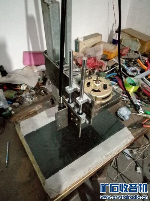

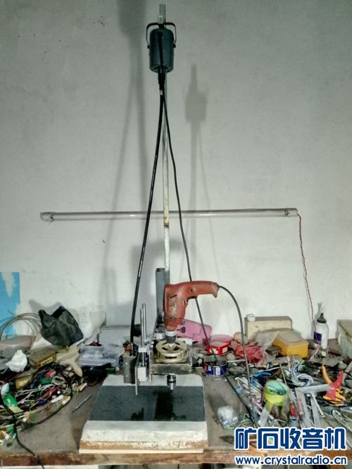

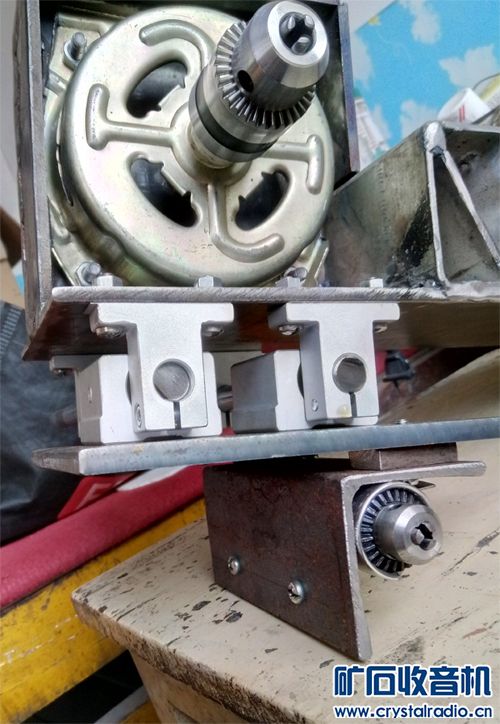

    回头再看吊磨,把手柄夹在小虎钳上,发现不抖动了,以前不行,现在莫名其妙行了,也许是我把软轴和电机的接头重装了一下,同心度比原来好的过吧。于是又买了根14cm长的B12主轴,回来却太松,轴承固定不住。然后买了轨道,找我们这里挂车厂,人家有铁板,焊架子。底座用3X3的方管,焊出来不平,立柱比划着差不多,焊出来偏了,只好抹水泥贴了块石板找平。水泥硬后看还是有些偏,大约1度左右吧,也就那样了,怎么着也比手把着强。主轴太松就用洗衣机甩干电机外壳,既旋转又能窜动。但强度不放心,不能打大孔。实际下来铁上打6mm时出现几次手电钻钻夹头松的情况,怕出现这种情况把主轴划了,还是把主轴划了,所以最大能打5mm,不过他那铁板比较硬。装轨道时怕两根轨道不平行,会卡住,实际拧上就成功,滑动轻松,有的部位有阻力增大的情况。手柄当初买了两根,准备一个做台钻,另一个手用。其中一个抖动大一点,某个转速下出现共振,抖动会更大,另一个没事,看不到抖动。基本完成,高速部分加根拉簧,这是需要的,低速压杆意义不大不做。立柱灌了水泥,太沉,搬动吃力。算算时间,实际下来也不便宜,买材料也得花钱。
    桌上乱的不成样子,想收拾无从下手。

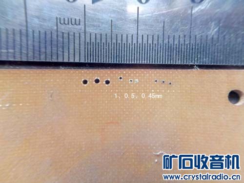

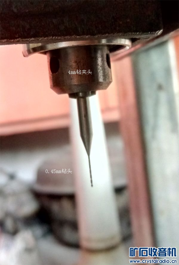

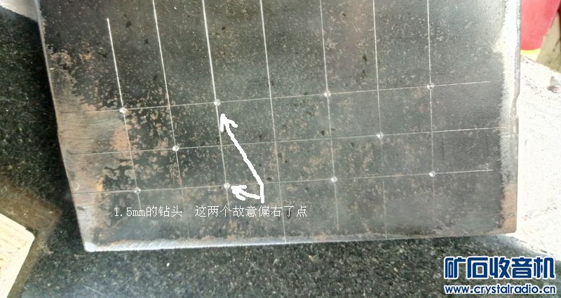

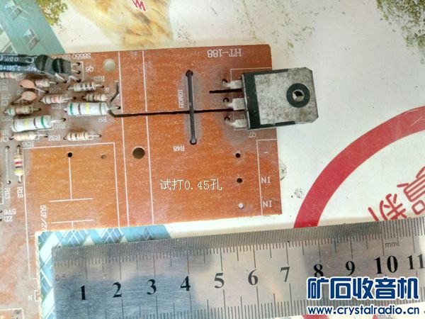

    打孔不错的,低速,主轴无间隙,看不到抖动,精准,指哪打哪,行程3cm。高速,吊磨电机写的是500到22000转,实际感觉不止,最低档飙起来后估计也有1万多转,实际空转估计是标称的2倍左右差不多。最低500应该是写错了,应该5000差不多。

这个直接电机上转夹好像不合适啊?
 楼主| 发表于 2017-10-25 10:09:32 | 显示全部楼层
古荆州 发表于 2017-10-25 09:51
这个直接电机上转夹好像不合适啊?
什么意思?甩干电机?寿命?不打大的,使用量不大,用着看,如果寿命不行改轴承座。已经买了轴承座,看颜色不是铁,可能是所谓锌合金,强度不放心没有用。如果不行重买铁的,还是采用这种转和窜同时进行的方式。
发表于 2017-10-25 10:33:30 | 显示全部楼层
哦,使用量不大
 楼主| 发表于 2017-10-25 11:25:34 | 显示全部楼层
这个主轴恰好细,坏事变好事。如果这根轴坏了,重换的轴紧的话,那又得尝试了。也许甩干电机壳仍然能行,如果不行的话改套或者采用更大一号轴承座加个套,但松紧度不知道。
这个吊磨电机非常好,振动非常小,很稳,噪声也小,转速又高又有劲。如果用它直接接ER接头肯定非常好,可惜不行。配钻夹头的话,锥度麻烦。
 楼主| 发表于 2017-10-26 19:49:56 | 显示全部楼层
做了个压杆,实际上是上抬,不是下压。高速钻孔很轻,轻轻一点就下去了,根本不需要使劲压,靠自重下压。自重太重,用不了那么大劲,准备加个拉簧减小点下压了。滑轨虽滑动轻松,但滑动时有阻力增大的情况,一股又过去了,用着看。这种滑轨是开口的,卖家说可以调间隙,就买了这种的。

高速小孔我觉得是电机和主轴的连接及振动,一振动就抖动,实在弄不了。
低速几毫米孔想象着好办些。我买的这种轨道比较便宜,光轴直径12mm,那种方的轨道比这种贵很多。要更便宜可以用套,套在光轴上滑动。
接近10mm及更大的,不做,做不好,一般也不打大的,如果确实需要考虑买二手合适。
