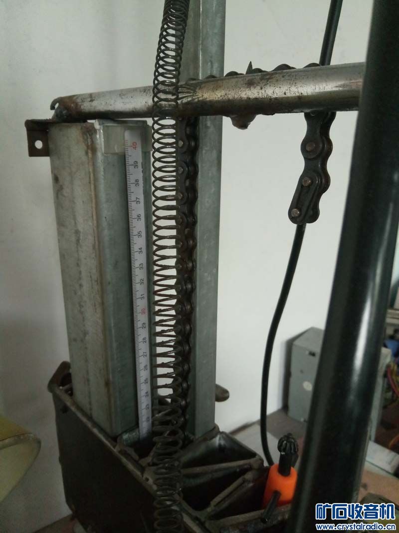

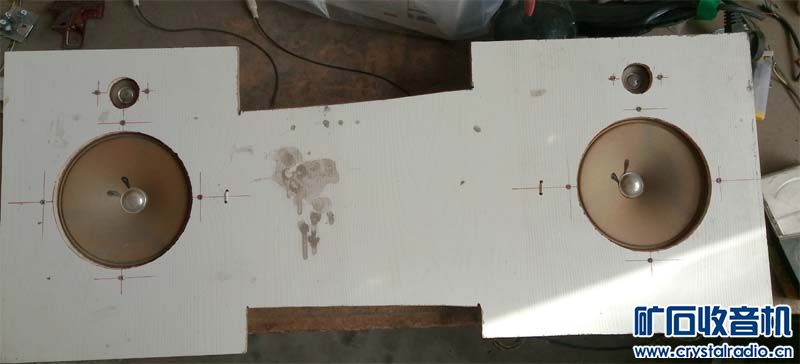

前几天弄了对喇叭,今天随便找了块板子装上试试,看看声音怎么样。台钻上夹上铣刀开孔,用起来还不错。主轴和立柱间距是19cm,高低速两边都是这个间距,干这个可以。要是买Z406的台钻的话,主轴和立柱间距是14cm,最远的地方够不到了,而更大规格的台钻转速又不行了。这也是diy的好处,按实际需要出发,当初就考虑间距大点好用,所以设计时把间距做大的一点,高度也是。
增加了上下调位置的杆和标尺。实际往上移动轻松,往下放不行,一边轻一边重别住下不来,需要扶一扶摇一摇才能下来,但是可以防止一下下来很多。

        现在的问题是高速这边振动有些大,滑块有晃动。好像是年后吧,太原万水机电城那家卖轨道的,去他那里买死口的滑块。找了半天找不到,就拿出个芯来,原来这东西芯和外壳是可分开的。把芯在滑轨上试了试,没有间隙,可以。然后再找,找到了,一试还是有间隙,把之前的芯换过来,也有间隙,不行,没买。后来想,应该是芯和外壳之间的间隙,想啥时候再去买。然而万水现在已经拆了,拆了有一半,那家店估计也拆了,以后再说。另一个问题是上下调还是不太方便,往上好调,往下不好,别住下不来。再一个,手电钻下压,如果突然钻透的话往下的深度不好控制,实际用是调上下位置,控制钻头所能到达的最低位置来实现,倒也行。

发现个问题,如果铣东西的话,低速这边铣刀位置,就是下刀深浅不能控制。强度恐怕也不行。
