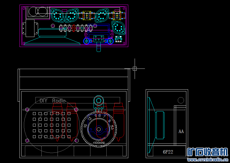

关于体积与外观的设计,可以参考外国手提直流机样式,把电子管倒装,做成错位,这样就可以放大喇叭了。我之前做的四灯机体积211*72*129H
mm用的是大空连和大中周。最近也在琢磨你这种小空连和小中周的标准四灯,在CAD里摆了一下,可以做到180*72*114H,喇叭是3.5寸的,包括6只6F22和两只5号电池,已经非常小巧了,明天上图讨论。

厚度是个问题,比较厚了没有视觉冲击力,我做的厚度是44MM,这虽然视觉感觉很强烈,但是纤薄的体积还真不容易塞进更多东西了,以后我也看看怎么改进塞入3.5寸扬声器。毕竟大一些音质好听。

您算算体积问题,您这个尺寸小的版本因为厚度大,内容积算出来比我这机器大,我简单的算了下,当时光想着薄一些好看了也是有难度,再做还是用270P双联,这种250/290的没啥优势,主要是不是对数型,高低端太不均衡了。

其实很大原因是因为怀旧思维,喜欢大中周、大空连、大喇叭。这样才有灯味。然而又要体积小巧、便携,真的很矛盾。。。国外小灯机也是小中周。这儿是我的设想图,180*70*114mm供参考。

这个机器还是比较厚实的,一旦做的厚实了问题就好解决了,要想有设计感和视觉冲击力我想的就是做的很薄,做的很薄了就有这个问题了,正面的面积看起来虽然不小实际上容积不够,我再研究研究看看怎么装进大喇叭,另外就是我得学习一下CAD了,要不太耽误事了。

另外我想机器正装也是没有问题的,让电子管都冲上是可以的应该,可以在下放的电池仓加入一个隔板,这样即保证了电池的固定,管子正着放也满足理想的工作状态。磁性天线可以放在顶端这个没问题,大中周其实和复古无关,能设计电路板的话直接用10*10的中周,其实也不是很小,而且很有感觉。

老师你用的CAD是那个版本的?我电脑上有CAD2016感觉操作不是十分容易,我也准备做一个稍大的五灯机能装入大口径喇叭的便携机,还是口径大了有低音好听。

CAD的版本是2007版的,只是普通的设计,已经绰绰有余了。

我去,2016的实在玩儿不转,我也想做一个体积大一些的,我发现做的这么小实在没必要,不如用360P空联,容易处理一些问题。希望有时间能和您探讨帮助我设计一下。
