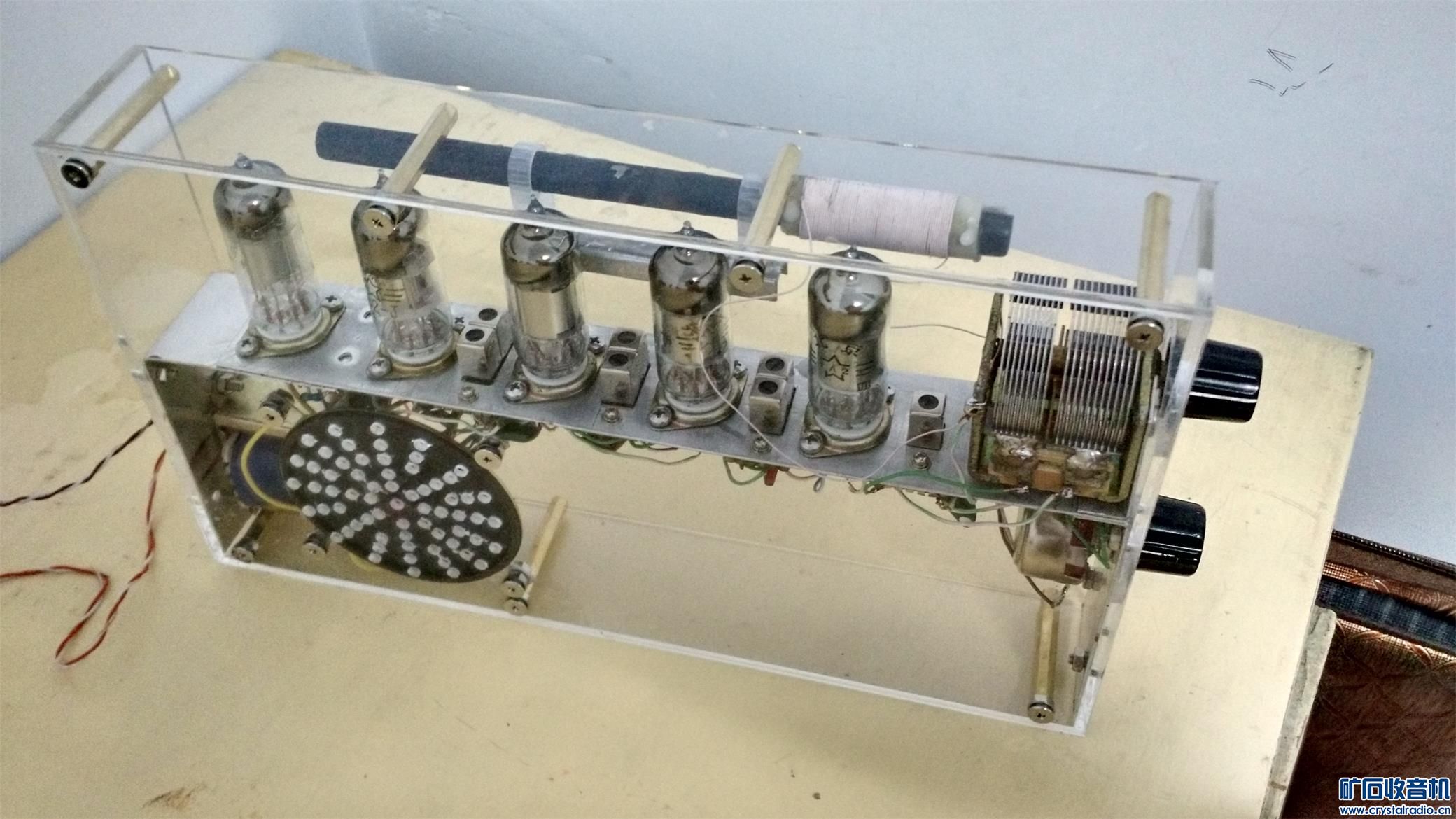

机器尺寸为 长*宽*厚度 240mm*140mm*45mm,可以说总体上还是比较纤薄的,视觉效果还可以,为了能看清收音机内部结构,充分展现电子管的没干,采用了亚克力外壳,有机玻璃板的厚度为2毫米,采用内置磁性天线,磁性天线棒长度为160毫米,可变电容器采用了290/250p小心那个空气双联可变电容器,五灯二级中放电路,中周采用7*7毫米小型中周套件制作的双调谐中周组件,振荡线圈同样用这种套件制作。
接受频率为中波,525-1610KHZ。 扬声器采用小型内磁式,2.5寸(66毫米)纸盆扬声器。
整个机器预留有电池仓,可以用8节 AA电池加直流电源变换器供电,或者在电池仓内放入甲电一节一号电池,乙电8节6F22层叠电池。
实测表明该机灵敏度较高,大大超过普通袖珍式手持收音机。

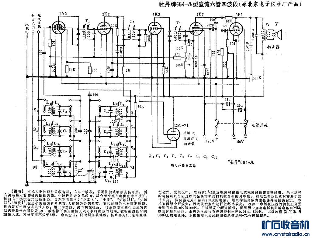

电路部分基本采用了牡丹664A的电路结构,只不过屏压从图上的90V改为60V设计,调整了一些元件参数,1K2的帘栅降压电阻从50K改为22K,给2P2提供栅负压的阴极电阻为470欧,其它原件的数值基本不变即可。这个电路的特点是结构简单用元件不多,容易制作,而且带有负反馈设计,能够满足音质要求。另外可以根据要求,制作仅仅接收中波或者多波段的结构。

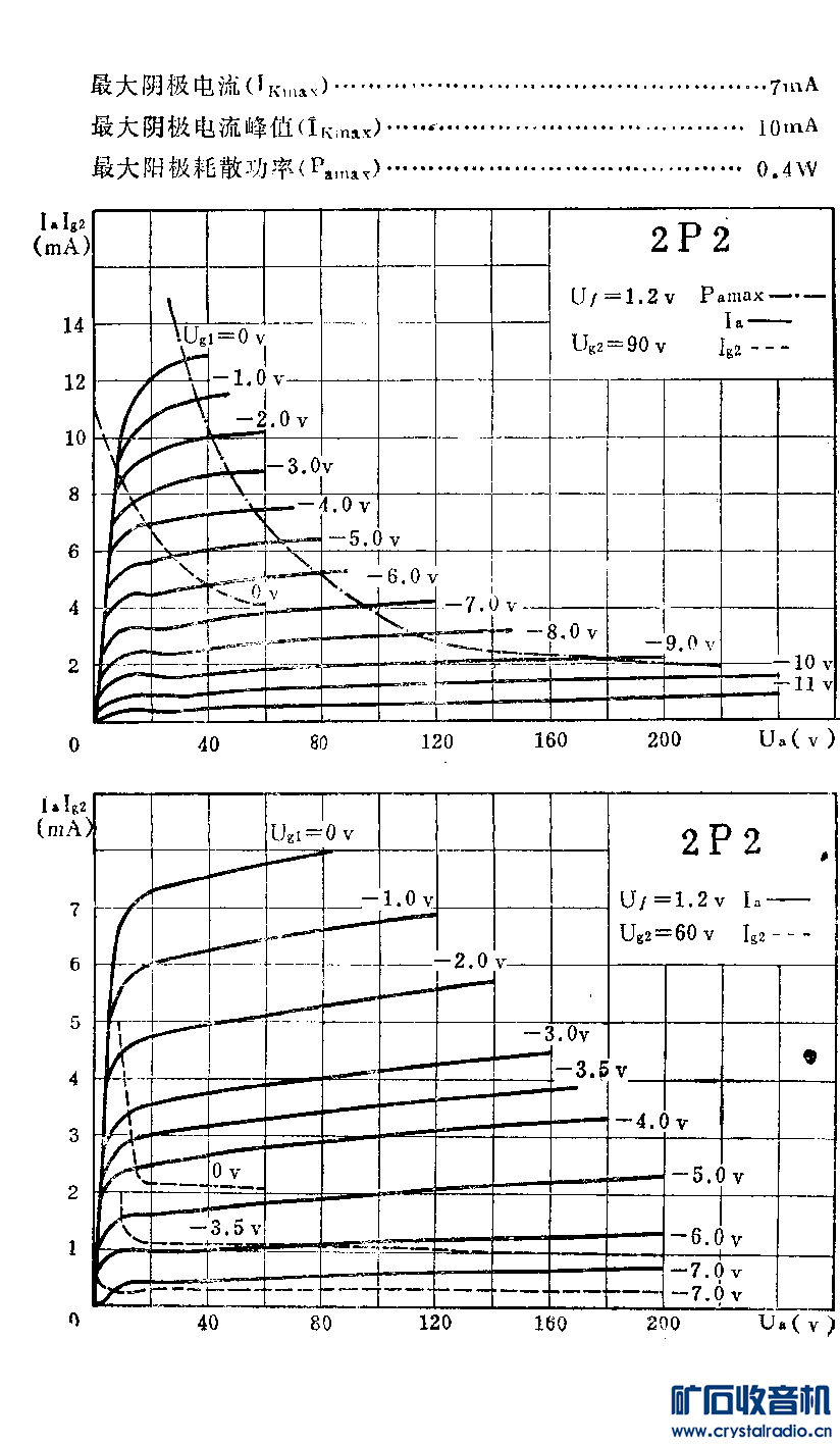

音频放大部分,采用了60V屏压设计,虽然输出功率不及90V时那么大,不过此时2P2曲线较好,不存在负阻效应,而且2P2电子管线性比较优秀,在甲类状态还是能做到比较好的保真度。同样1B2的曲线也比较漂亮,大家可以去电子管手册上实际考察一下,因此做出来的收音机音质还是有保证的。
根据失真特性曲线可以看到,当屏压和帘栅压在60V时,输出负载阻抗在15K左右,输出功率最大,失真程度最小,因此在设计输出变压器的时候我充分考虑了这一点。

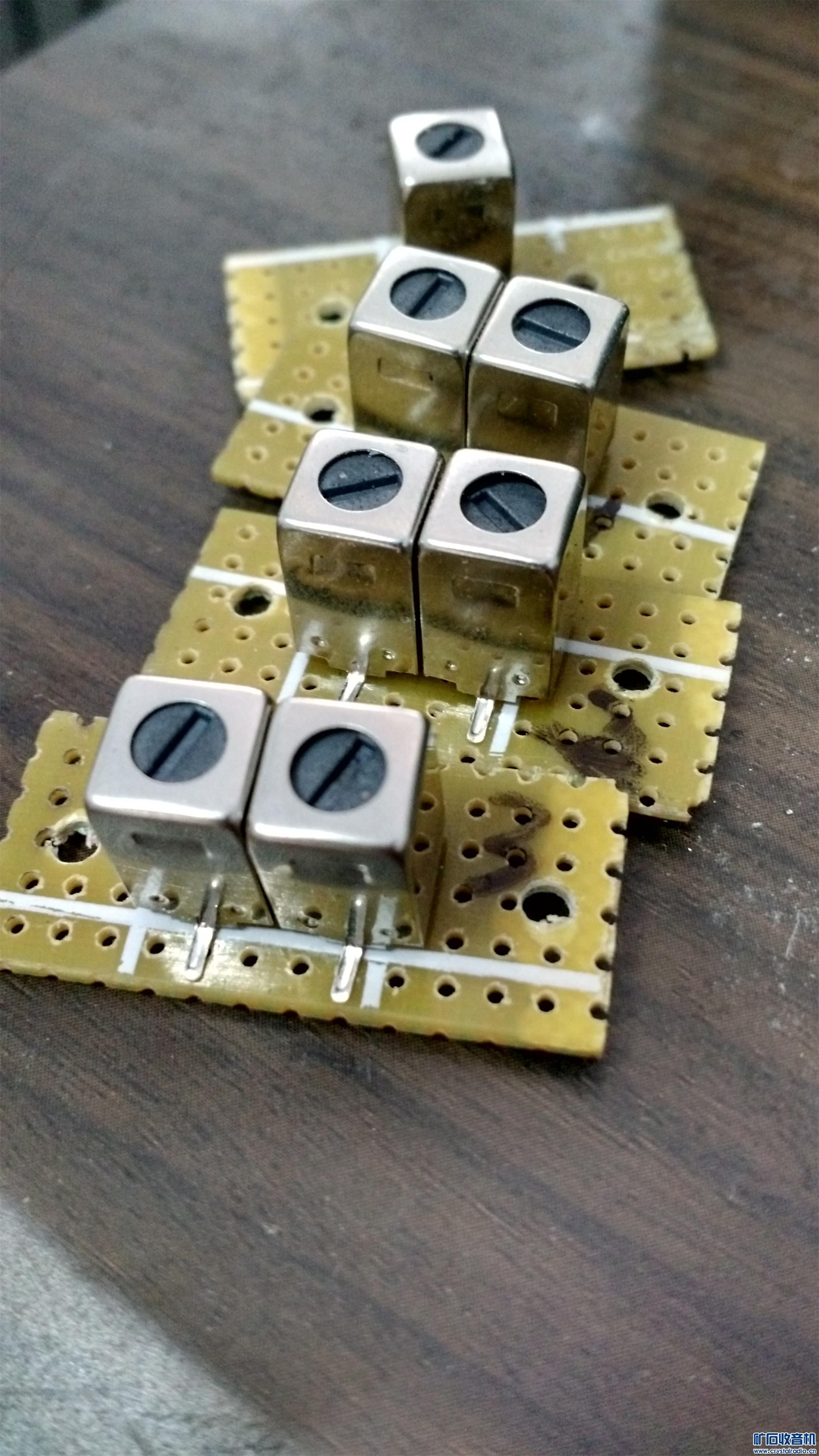

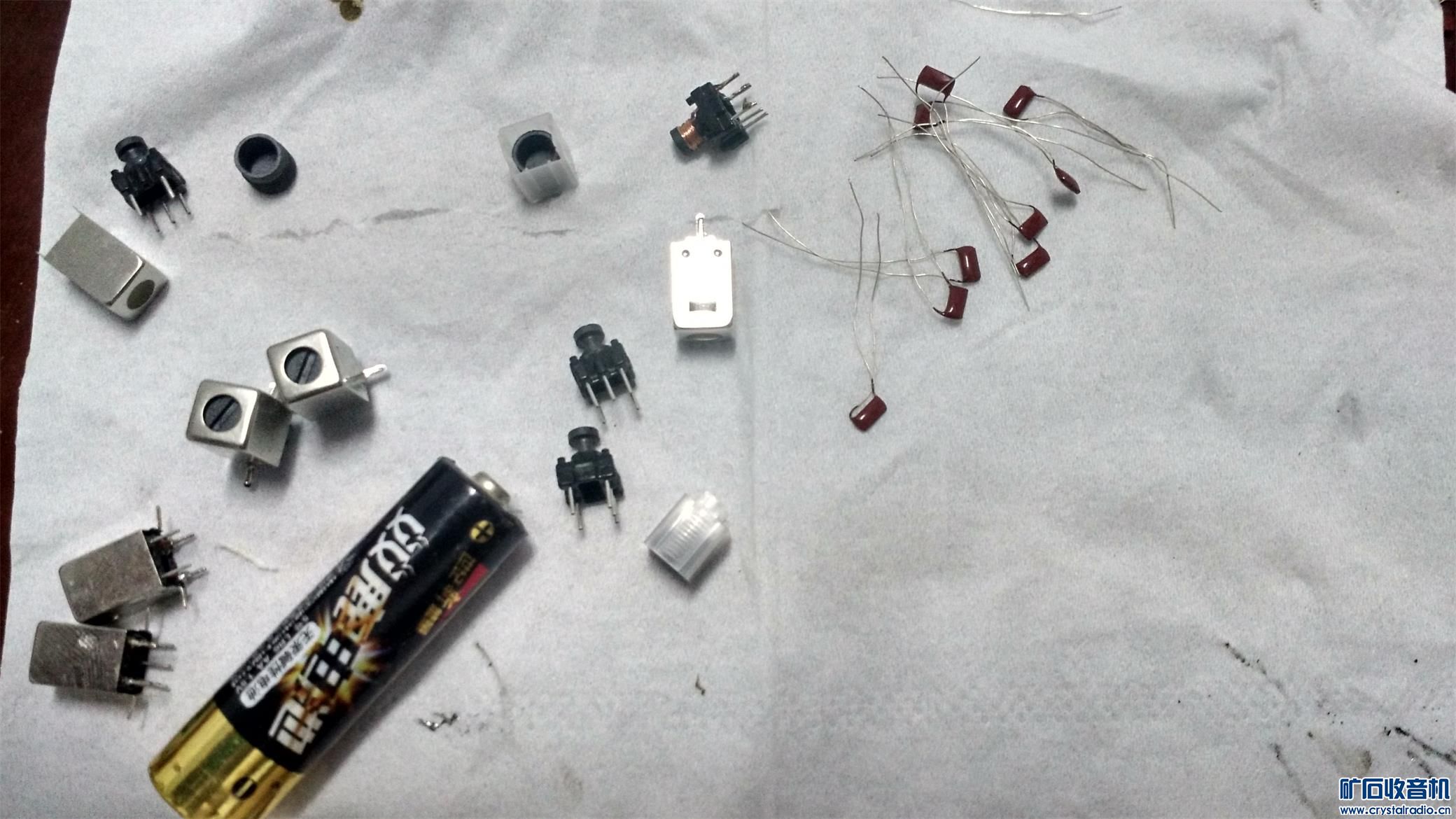

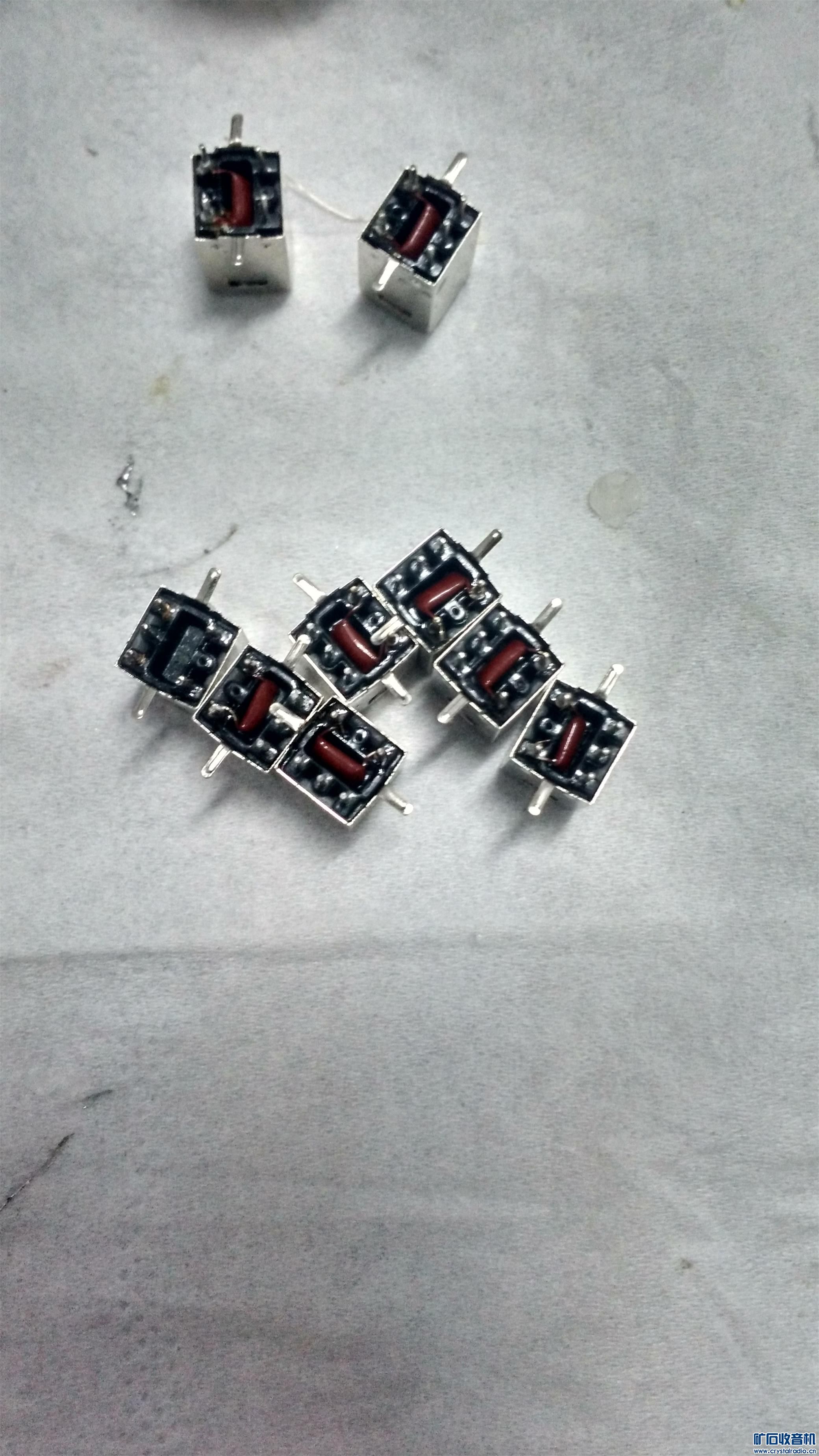

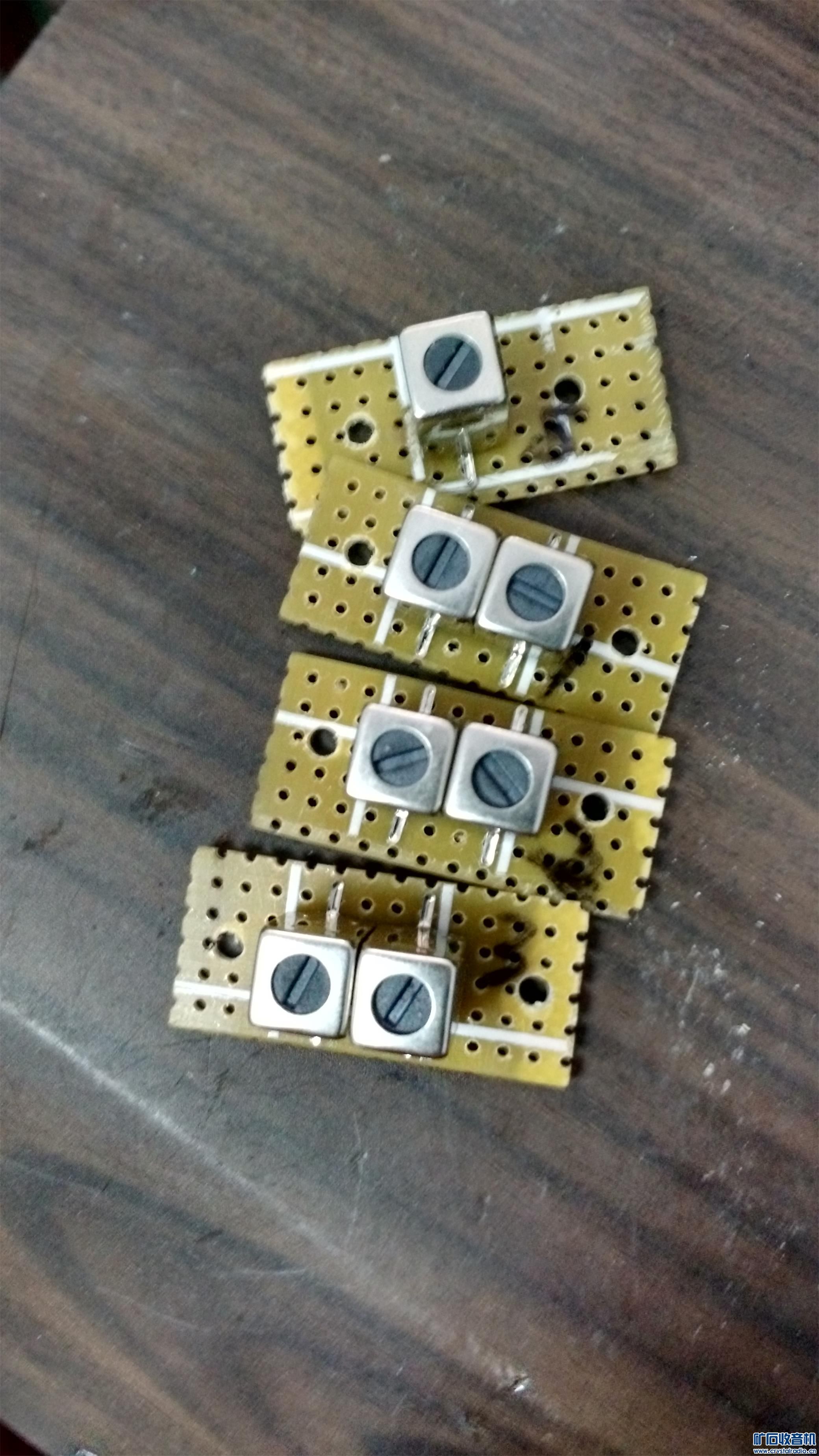

关于中周的制作采用了7*7的双调谐中周,采用这种中周有两个原因,由于电容耦合式双调谐中周实际上是一个组件,需要把两个小中周谐振回路组装起来,因为用量不大,所以我也没去打印线路板,就是用洞洞板制作的,但是10*10的中周要进行45度斜插,因此洞洞板需要切割掉边角,非常浪费材料,而这种小中周是直插的,另一方面这种小中周体积更小,有利于压缩收音机的体积。
关于效率也就是Q值问题,大家一直认为小型中周效果可能不好,其实大可不必担心。这种小型中周比10*10的大中周一点都不差,甚至于说电子管收音机用的大型中周也是不差的,虽然屏蔽罩比较小,不过是闭合磁回路,因此屏蔽罩不会有任何影响,这个我已经用精密电桥测量了,插上屏蔽罩和不带屏蔽罩电感量几乎不变化,这说明屏蔽罩不会造成损耗。另一方面,因为磁冒小,晶体管收音机的7*7中周因为是两个线圈,或者是抽头线圈,比较复杂,所以用了0.07毫米的漆包线绕制,而我这个中周是单线圈的,用0.08毫米1漆包线,也就是TTF2系列中周的线径完全没问题。
因此完全可以和TTF2系列比拟。
关于谐振电容,这次没有采用外置谐振电容,而是从网上购买了小型银云母电容器,经过磁铁检测,完全没有磁性,证明不是含铁电极。这种小型云母电容器恰好放入中周底部凹槽,这样做出来的中周体积小,好用。
两个中周焊接在洞洞板上,两个谐振槽路之间用一个5P的耦合电容器即可,谐振电容的容量为200P,中周绕制匝数为155匝。当然不同的套件因为磁芯导磁率有差别,实际制作以实践为准,我这里只提供参考值。

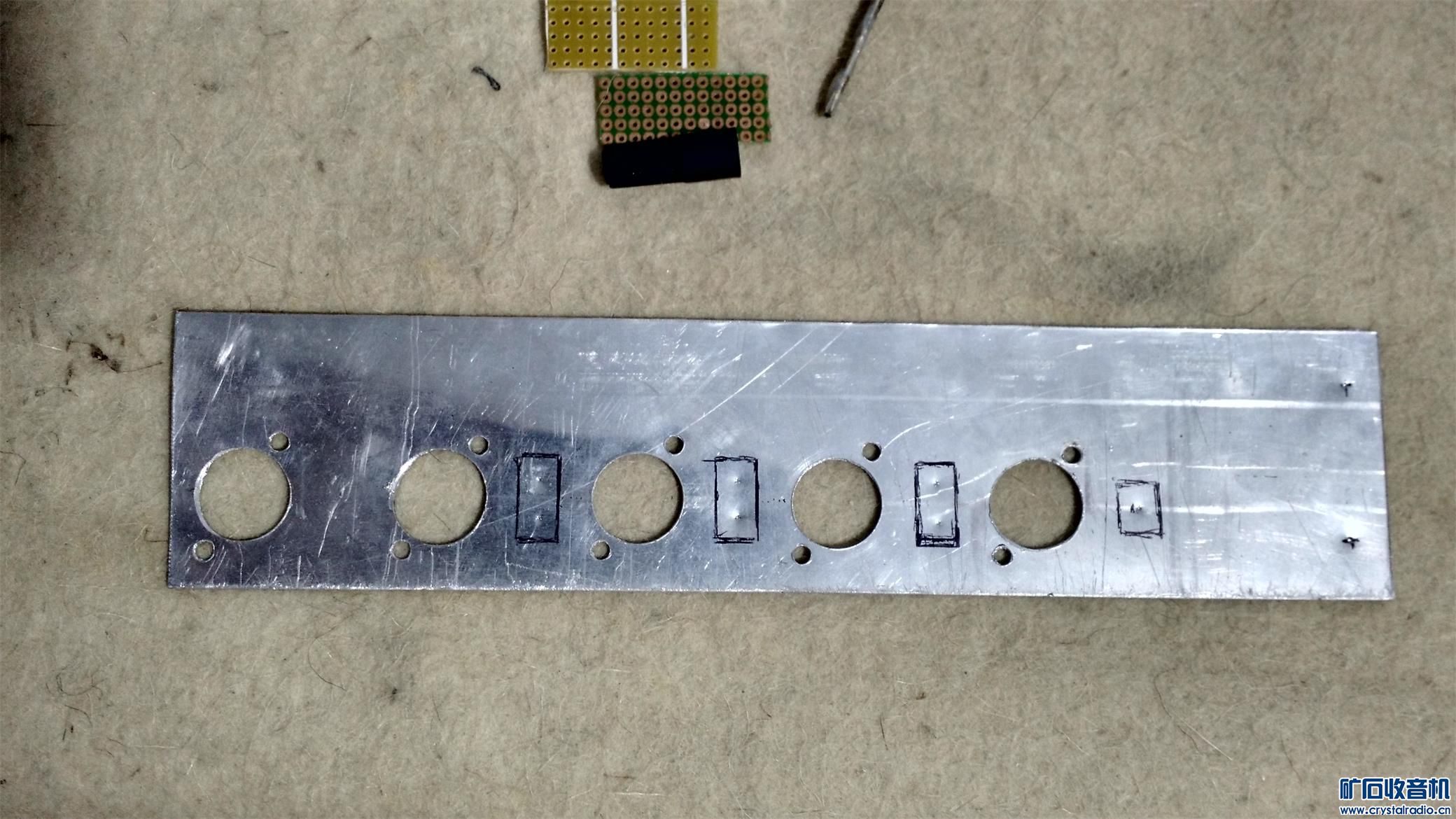

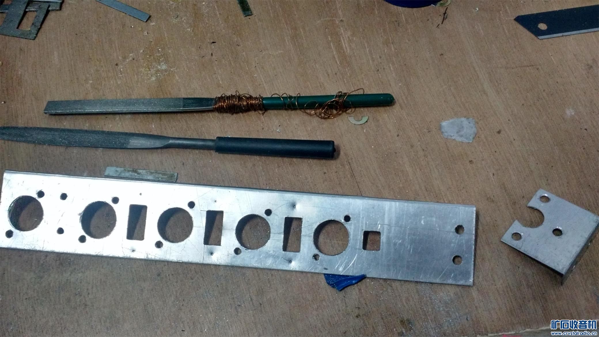

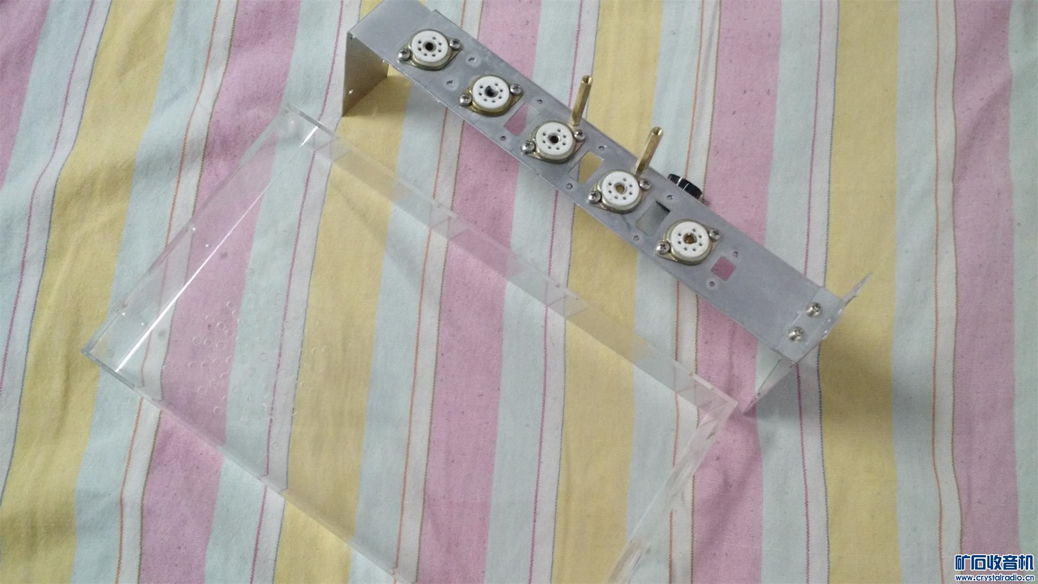

底盘采用了一字型底盘,使用0.8毫米的铝板制作,我也没啥设备,就一个电钻,台钳,锉啥的,反正磨磨蹭蹭,弄了两三天就做出来了,这个底盘就是从右到左,1A2,1K2,1K2,1B2,2P2.这样的结构,容易制作也方便焊接。在右侧有装置可变的部分,两侧向下组装上铝片作为支架,以便和外壳的亚克力相连接。建议有条件的同学可以用CAD做出来,反正我是不会CAD,如果CAD做出来能用激光雕刻机打孔,这样做出来比较精致,免得像我一样纯手工,而且是手残星人,属于想的好做出来难看的系列。。。

壳子是人家网上的店给下料,本来我想让他们的数控雕刻机给打孔来着,结果他说需要CAD,算了自己打孔吧,手电钻打孔难免精度有限,亚克力虽然是有机玻璃,不过并不是那么脆,强度还可以,我买了扁平头螺钉,这种螺丝头部是扁平的,和垫片一样,能增加和亚克力的接触面积,提高承受力从而增加可靠性。 自己打孔的时候注意力度和钻头转速,最好用台钻,开扬声器孔的时候,孔的边缘有些裂纹,就是手电钻没准造成的,以后制作的时候尽量用CAD画图委托人家加工,这样就能做出精美的壳子了,壳子粘接是我自己粘的,用氯仿,基本没什么技术含量,对齐了涂上氯仿一会儿就粘上了。。
