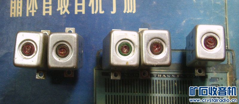

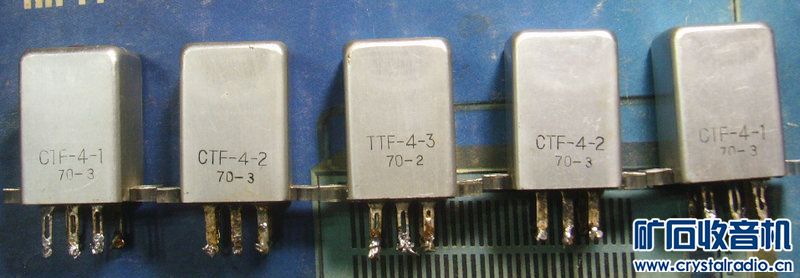

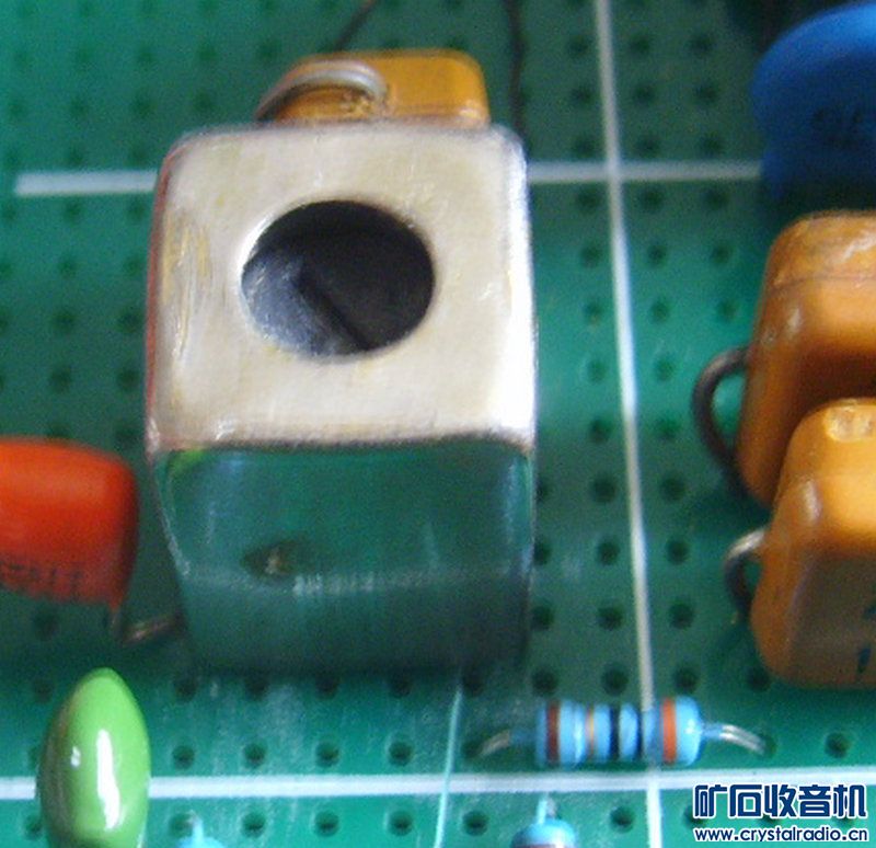

       最近,我到当地一个老旧收音机收藏者家里淘宝,花150大洋淘到一部工农兵601机芯,虽然看上去灰头土脸,满目疮痍,但五个TTF-4系列大中周还不错,拿回来拂去尘埃污垢,竟也光鲜亮丽,楚楚动人。回想前不久花180大洋才淘到两枚大中周,此回便有“赚了大便宜”的感觉。闲言不赘,书归正传。

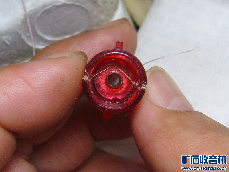

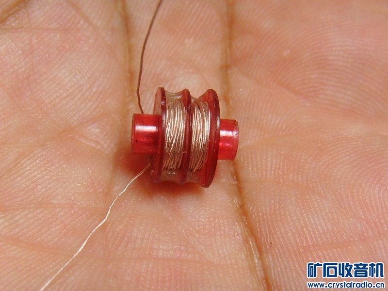

       在大中周的使用上颇费了一番脑筋。最初,一直翻阅历史上使用大中周的电路,除了工农兵601,还有凯歌4B5、飞乐2J2、熊猫302等好几个电路,翻来覆去,不知道做哪个更好。后来,突发“奇想,为什么非要使用TTF-4系列的电路?其它电路难道不行吗?比如说,我情有独钟上海312电路,不行吗?思路到此,便不能回头。于是,我“忍痛”将5个现成的工农兵601中周破坏掉,改造成5枚上海312中周。改造过程并不顺利,起初按原参数绕制(专门网购了0.07*3丝包线),结果测试电感量不达标,低于原中周参数要求。我这才明白,TTF-4系列中周之所以在各自的电路中,普遍绕的匝数比其他系列中周的匝数多,除了电路本身的要求外,还有一个原因就是在同样匝数的情况下,电感量要低于其他中周(约10%,应该与体积大,、间隙大有关)。鉴于此,返工重来,在原匝数基础上,增加了10匝,再测电感,基本达标(但在后来实际调试中,每个中周的磁芯都旋到了最深处,说明匝数还不够,至少应该再增加5匝)。下面是改造大中周的图片——

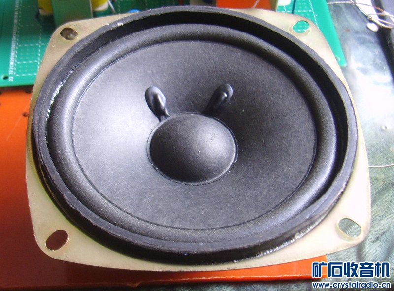

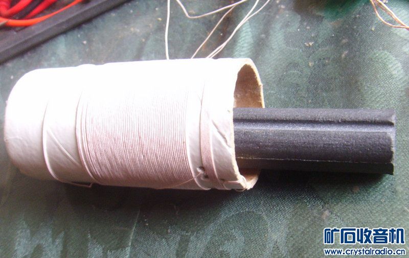

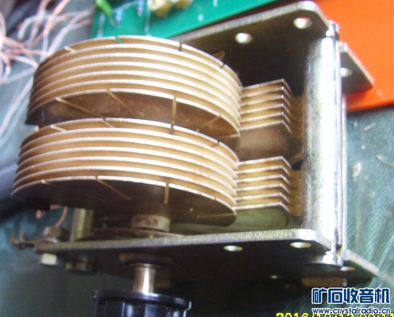

可变电容器选用复旦牌镀银片空气双连,也是大块头,符合“超级”标准;磁棒选用20mm*140mm的粗家伙,配以直径40mm的大线圈,也算得上是“超级”了。喇叭用夏普100mm8欧6瓦,虽不太够超级标准,却也说得过去。其他元件因为手上没有大家伙,暂时还是老样子。我将尽量收集大元件,将来正式装箱时再使用。

发表于 2017-8-12 20:29:08 | 显示全部楼层
好好的中周毁了,一声叹息。

发表于 2017-8-12 20:33:55 | 显示全部楼层
建议磁棒换成180-200mm长.应该比现在的效果会好些。
---美女也都是这样说的,长比粗要好
 楼主| 发表于 2017-8-12 20:43:22 | 显示全部楼层
可达 发表于 2017-8-12 20:29
好好的中周毁了,一声叹息。
哈哈,毁了就毁了吧,这也许就是折腾的乐趣所在。
 楼主| 发表于 2017-8-12 20:46:01 | 显示全部楼层
好好的中周毁了,一声叹息。
哈哈,可达老师大可不必一声叹息。毁了就毁了,折腾的乐趣就在于此。退一步说,还可以“绕回去”,不过,既然毁了,我就不会再饶回去了。
发表于 2017-8-12 20:50:08 | 显示全部楼层
xinjun5557 发表于 2017-8-12 20:46
哈哈,可达老师大可不必一声叹息。毁了就毁了,折腾的乐趣就在于此。退一步说,还可以“绕回去”,不过, ...
我想既然拆了,何苦接着照搬原来的3股线绕,7*0.07的说不定更好。绕之前算好对应510p谐振电容的电感量的圈数,也不至于发生调整时磁芯位置窘迫的不足。即使不拆它,直接按照工农兵601电路的中周接法就这样拿过来使用,效果也不会差到哪里去。
 楼主| 发表于 2017-8-12 21:02:12 | 显示全部楼层
可达 发表于 2017-8-12 20:50
我想既然拆了,何苦接着照搬原来的3股线绕,7*0.07的说不定更好。绕之前算好对应510p谐振电容的电感量的 ...
可达老师说得对,空间还有,0.7*7股应该可以绕下。照搬原中周使用的问题,我给疏忽了。看了一下原中周参数,匝数比312多23圈,正好与我加的匝数差不多(还多3圈)。这样看来,我的确犯了一个天大的错误!当时只是想改造,没想那么多。
