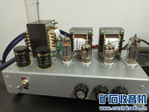

发表于 2021-11-4 09:53:14 来自手机 | 显示全部楼层
用乐潘牛装的6P1单端,线路用红灯711线路。带音调的。
