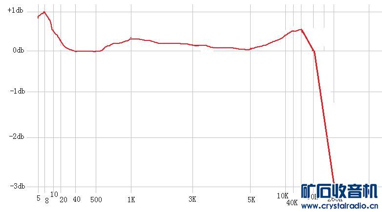

曲线不存在理想化的问题,曲线就是实际测试出来的,测试方法是带上电子管在线测量,测试电路和测试条件已经全部给出,测试结果具备可重复性。
发表于 2017-12-5 12:42:26 | 显示全部楼层
只要真正侧过曲线,这曲线效果比美图秀秀厉害多了
下面这个是我们测的,不过这些频宽数据我觉得实际上意义并不大

我们的每一个曲线都是实测得出,绝无作假。因为作为印刷资料,不能直接把仪器实测照片附上,所以把实测数据在Excel里面绘制成曲线。
下面附上几张仪器实测图片,注意,图片并不是S-1001的曲线图。S-1001由于已经Excell曲线化,仪器实测照片不确定是否还有留存。如有需要可以再测一次拍照。

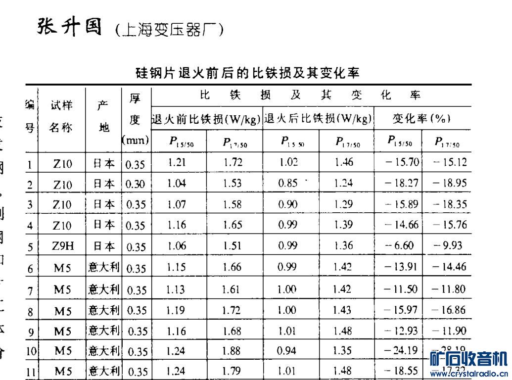

冷轧硅钢带料的生产流程大致如下(取向硅钢片中间还有一些涂布表面无机图层的工序省略):这样的工序产出的是成卷的大宽度硅钢带
1 钢材冶炼------2钢钉粗坯------3热轧成厚片------4酸洗------5均匀化退火------6冷轧到合适厚度------7脱碳退火------(8有取向硅钢片涂层涂布后最终退火)------9卷绕包装出厂
EI型冲压硅钢片的后续工序大致如下:
1带材分切(宽大带材分切到合适宽度)------2高速冲床连续冲裁------3煅烧退火-------4涂油防锈------5装箱出厂
在整个生产过程中,应力和退火是无处不在。
EI型硅钢片冲裁做成多层薄片堆叠的方式,是为了提高生产可操作性和电气性能。整体的磁芯,绕线生产比较困难。做成冲片可以先绕好线再插片组装,增加可操作性。多层薄片结构,增加铁芯电阻,减少涡流损耗,一举两得。所以EI硅钢片就这样沿用至今。
至于在生产过程中对硅钢片产生的劣化,不能靠中枪的比喻来分析。需要做的是定量分析,我不是专门研究硅钢片生产的,以下定量数据不一定非常准确,但起码是定量的参考数据。硅钢片冲裁后不退火和退火的铁损差异和同等磁场强度下磁感应强度的差异。
