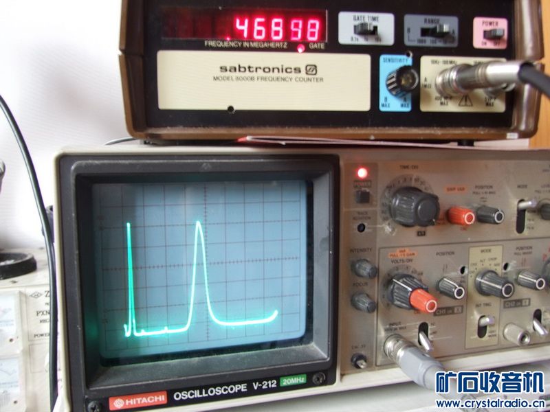

    您好,请教您几个问题。我按照您的电路做扫频仪,出现以下波形:
这是扫频信号波形
这是测得的中频波形,同时用频率计测量扫频信号,频率在464KHz至468KHz之间跳动。
请问出现这种波形对么?
另外发现Q7管发热有点重,还有调节470k、560欧电位器,频率都会发生变化,这种现象对么?
 楼主| 发表于 2011-10-1 21:04:48 | 显示全部楼层
回复 61# fhs7623
波形正确!
17#电路,Q7应该没有发热的现象;
调节470K电位器会影响振荡频率;
调节560Ω电位器不应该影响到振荡频率。
