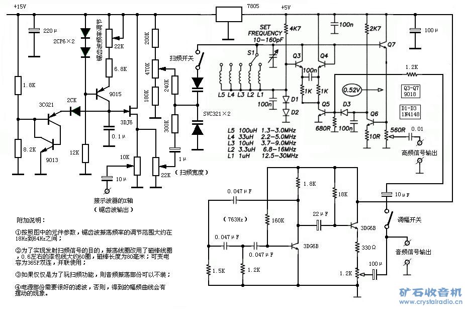

将扫频振荡部份的电路初步整理了一下,供有需要的朋友参考。
发表于 2010-11-2 17:21:09 | 显示全部楼层

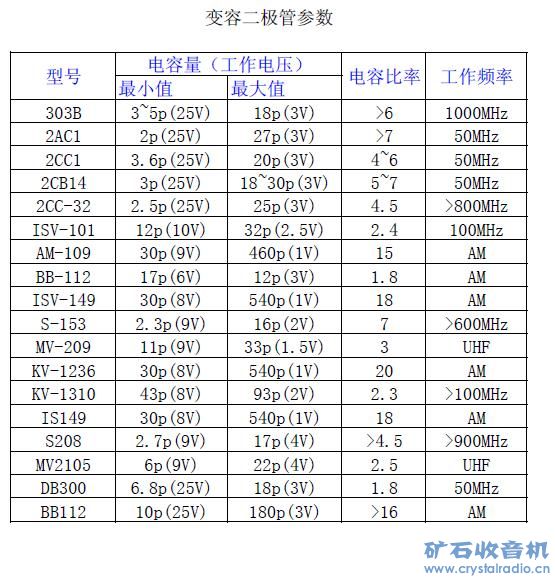

回复 17# HQPOS 的帖子
请教:17#电路中的变容二极管可否用彩电高频头中的?
发表于 2010-11-2 17:21:44 | 显示全部楼层
如果,频率做到调频波段就更理想了。
 楼主| 发表于 2010-11-2 20:44:24 | 显示全部楼层
原帖由 nyll88 于 2010-11-2 17:21 发表
       不知道你说的彩电高频头中的变容二极管容量是多少的,所以不好下结论。我用的SVC321是拆自数调收音机的,1.2V时的容量至少有380pF,8.0V时有20-30pF,变化范围是很大的。也曾经试验过用老的稳压管2CW系列,容量范围也是很大的,但可惜我没有一对相同的老稳压管。而当只有一个变容二极管(并串接一个电容)时,配合这个电路得到的波形是失真的,所以我也就没有采用。
    另一个替代方案是用DD03等大功率管的BC结,还测过2SD1294、2SD1427等电视用行管、场管的BC结,容量范围也是可以用的,但最好是有一对;
    对于容量小的变容二极管,还有一个方法,就是多个并联。
    还有一个方法,也是接下来我准备试验的,就是用变频的方法产生扫频信号,在频率更高的情况下扫频,然后用差频的方法得到低的扫频信号。这个方法可以用容量变化范围比较小的变容二极管,据说扫频线性更好。例如,在1000KHz处扫频,另外用一个1465KHz的振荡器与之混频,于是就可以得到465KHz的扫频信号。

 楼主| 发表于 2010-11-2 22:58:11 | 显示全部楼层
仔细分析了一下10#的电路图,似乎还有简化的余地,这几天继续试验。

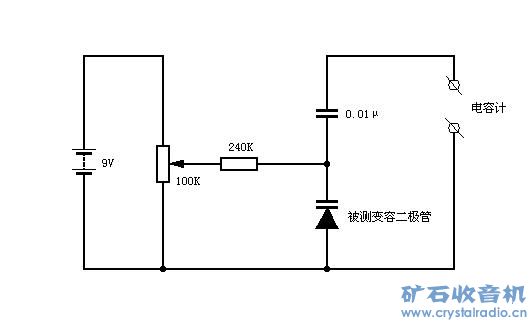

回复 21# HQPOS 的帖子
大力赞扬您的研究精神!!也谢谢您的资料!老稳压管我倒是有几个,就是不知如何测量,能提供个测试电路吗?我好测测看,有问题再向您请教。
 楼主| 发表于 2010-11-3 13:41:44 | 显示全部楼层
回复 22# nyll88 的帖子
如果有电容计或带电容档的数字万用表,则比较简单。

 楼主| 发表于 2010-11-3 20:01:34 | 显示全部楼层
果然,10#电路可以进一步简化,这是今天试验成功的电路。
发表于 2010-11-3 20:12:27 | 显示全部楼层
回复 17# HQPOS 的帖子
17#的电路,可变电容标的是10~160pF,文字说明是365双连并联,不知以哪个为准?
 楼主| 发表于 2010-11-3 20:32:49 | 显示全部楼层
17#电路图的可变电容,配合图中L1-L5标明的电感量会得到图中标示的频率范围。实际上,这个电路的优点之一就是线圈的使用可以很灵活(因为不需要抽头),随便一个线圈就可以使用。
    我用的是一个以前做中波收音机留下的线圈,配合365P的可变电容得到的频率范围大概在535KHz~1600KHz左右,将双连并联使用,再加上变容二极管的电容,则调整到中心频率包含465KHz这一点就没有问题了,实际上双连的旋出位置大约在30°左右。1#实物图中可以看到我使用的磁棒线圈。

查了一下,FT-80C是一个电台,既然有低至100KHz的接收频率,应该是可以利用的。你可以给一个465KHz附近的扫频信号给它,然后从耳机输出那里看一下它的幅频特性曲线,如果与7#所示波形类似或者更尖锐,那就没有问题了。不过,好像FT-80C不便宜。
发表于 2010-11-5 07:22:02 | 显示全部楼层
回复 27# HQPOS 的帖子
多谢您的回复!劳驾抽空将17# 25#电路调试成功的工作点(各管的Ic或Vce 或有关点的电位都行)注明,以便仿制。
