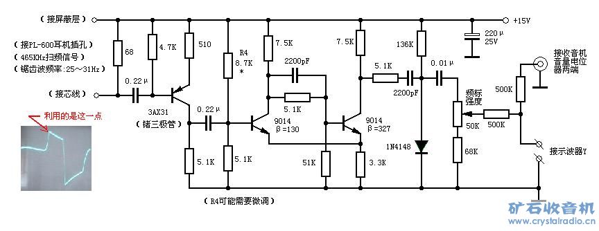

 楼主| 发表于 2010-11-5 13:39:56 | 显示全部楼层
原帖由 nyll88 于 2010-11-5 07:22 发表
多谢您的回复!劳驾抽空将17# 25#电路调试成功的工作点(各管的Ic或Vce 或有关点的电位都行)注明,以便仿制。
谢谢您的评分。

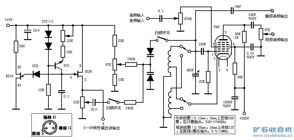

17#电路,分三部份,左边是锯齿波振荡部份,可调元件只有一个22K电位器,用于调节锯齿波的频率。这部份电路很简单,工作频率也很低,只要元件参数基本符合就应该没有问题;右上角部份是高频振荡电路,能测到静态电压的只有一个点,就是0.52V那一点。右下角的音频振荡部份与扫频仪无关,可以不装。
25#的频标处理电路,第一个PNP锗三极管3AX31工作于开关状态,静态时是没有集电极电流的;第二个三极管,我简单测了一下电压:基极5V,发射极5.5V,集电极4.3V;第三个三极管的集电极电压有14V。

 楼主| 发表于 2010-11-6 10:10:24 | 显示全部楼层
原帖由 gegege 于 2010-11-6 00:00 发表
感谢您的回复,我想仿制您的电子管信号发生器,但我没有6F1或6F2的电子管,只有6N1和6N2,可以做个吗,您能试一试看看吗
关于电子管信号发生器,现在我倾向于用6A2,这个管子很容易找到并且很便宜。附图是我新画的电路图(参照了汉江水的帖子和普通711电子管收音机电路,http://www.crystalradio.cn/bbs/r ... amp;goto=nextoldset)。实施的时候可能再加上一个6A2同样的高频振荡,用于与图中的6A2混频,得到比较低的扫频信号。另外,在高频输出端再接一个6F1三极管组成的阴极跟随器,6F1的五极部份作高频放大,最后还是要接一个6E2作谐振指示。

好些天没有发贴了。这些天比较忙,中间抽空试验了一下别的电路,想着利用PL-600耳机信号的后半周的起始点,结果还是不如前半周(频标位置滞后)。于是改为专注于优化25#的电路,将其中耦合用的电解电容都换成了容量比较小的电容。也将频标处理电路板跟扫频部份电路装在一起了,尽管还没有装箱,但看起来稍微整齐一点了。下一步打算多拿几台收音机测试测试。
    这个频标处理电路,到现在为止的感觉是不错的,但有两点需要注意,就是耳机输出的信号强度和锯齿波的振荡频率会影响到频标的位置。音量不宜过大,在刚出现频标之后再大一点即可;锯齿波的振荡频率在25到32Hz为宜。当然,一旦确定这两个因素,在整个测量过程中频标是稳定和准确的,换频点位置也很简便。

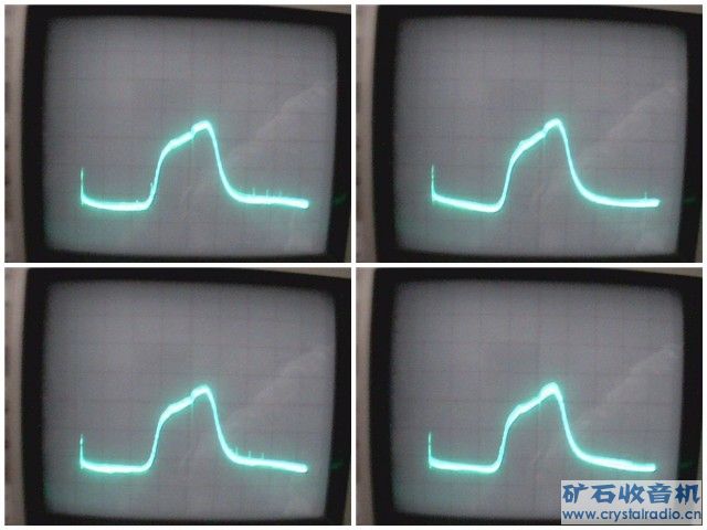

自己的一个电子管收音机,用这套设备得到的中频特性曲线(含频标)蛮漂亮的,忍不住贴在这里。

    顺便交待一下收音机PL-600耳机插孔至频标处理电路间的连接。我是用一副普通32欧的立体声耳塞改造的,用万用表找到连接立体声插头端点的耳塞,将这个耳塞焊下,芯线和屏蔽线连接到频标处理电路的输入端;另一个耳塞保留,用作信号监听。

今天用这套装置来测试一个小半导体收音机的幅频特性曲线。信号强度比电子管收音机的弱很多,示波器Y轴的灵敏度打到了最高档5mV/DIV(而前面测试电子管收音机时打到0.2V/DIV),表笔衰减位于10×档。信号取自音量电位器的轴螺丝帽和地线之间,音量开到最大,双联电容全部旋进,被测小收音机磁棒距离扫频振荡磁棒大约10厘米,频标接收收音机距离扫频振荡磁棒大约19厘米。这个小收音机的中周被我动过了,有点偏差,频标所在位置为468KHz。
