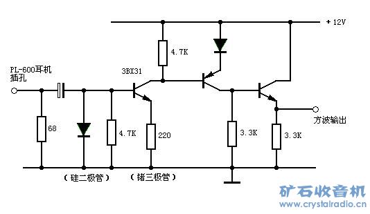

    现在把整理好的处理频标的附加电路贴上。

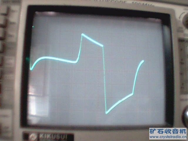

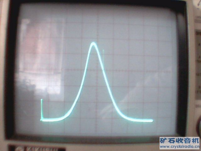

附图是从耳机端测得的幅频特性曲线。从图上看,本电路只是利用了收音机信号的下半个“波”,所以频标有点滞后。如果能利用上半个“波”应该更理想一些,可惜上半个“波”幅度比较小。
    还有一个问题:收音机除了接收扫频信号外,还能接收来自空中的干扰,所以测试当时如果有465KHz附件的干扰信号时,得到的曲线也表现出有干扰信号。针对这一点,想到用一个铁盒来作屏蔽,这个有待进一步试验。

打算用类似以下电路处理掉负半周,希望能成功。
 楼主| 发表于 2010-10-31 16:05:24 | 显示全部楼层
终于可以利用上负半周的信号了!用了一个锗PNP三极管作第一级处理,终于得到位置正确的频标。而且,由于经过更多级的放大,锯齿波频率在18Hz时频标也可以显示了,频标的高度也可随意调节。
    补充说明,7#的波形图,因为示波器的CH2 INV按钮是按下的,所以实际上是上下反过来的。

回复 9# HQPOS 的帖子
10#电路就是“附加的放大和波形整形”的部分吧?希望贴上 带频标的扫频仪 完整电路,供大家仿制。真是功德无量啊!!
 楼主| 发表于 2010-11-1 14:40:23 | 显示全部楼层
回复 12# nyll88 的帖子
10#的电路或9#的电路都可以,但现在看来,10#电路效果更好。接下来,等我整理好了之后会将完整电路贴上。暂时可以参考我前段时间发的关于自制扫频仪的帖子。
