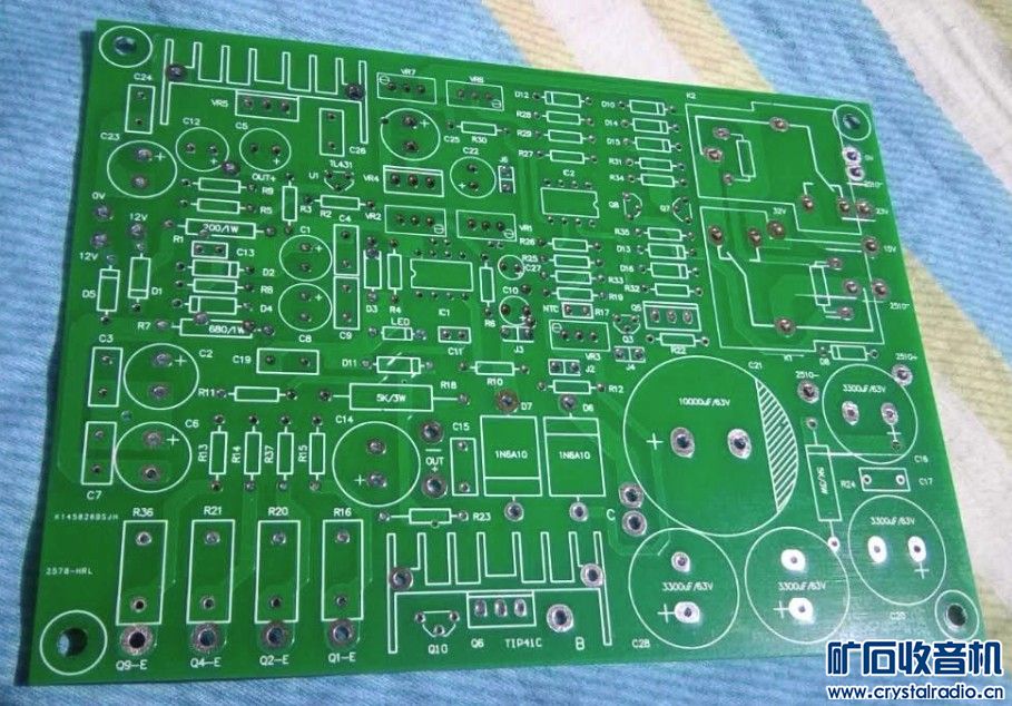

 楼主| 发表于 2017-6-21 23:18:46 | 显示全部楼层
PCB图。已在制作中。征得了前面几位大师的指导意见,修改并增加了相对的元件孔位,  R1 电阻改成了200欧。 到时装上我测试下电流。
不要问我为什么要用双面板:  1  是技术有限,单面板不好排,  2.  之前焊单面板时,容易使焊盘脱落,只喜欢双面板。

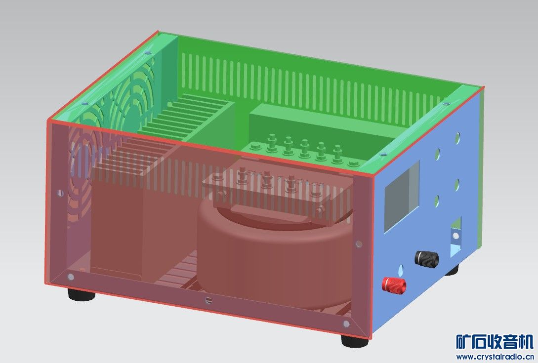

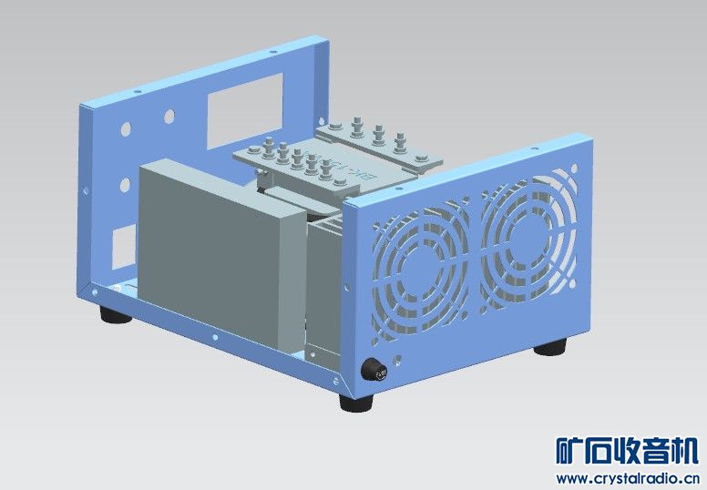

 楼主| 发表于 2017-6-21 23:27:33 | 显示全部楼层
这是设计好的机壳。 各位老师,提点意见吧,可以改的。  UG做的3D图。
 楼主| 发表于 2017-6-21 23:28:44 | 显示全部楼层
这是设计好的机壳。 各位老师,提点意见吧,可以改的。  UG做的3D图.
手上有一个150W的方形控制变压器,   原来烧过,自己绕过线的。   预留了环牛的位置,找到了,也能装。
 楼主| 发表于 2017-6-26 20:07:33 | 显示全部楼层
PCB到货,可以试装了。

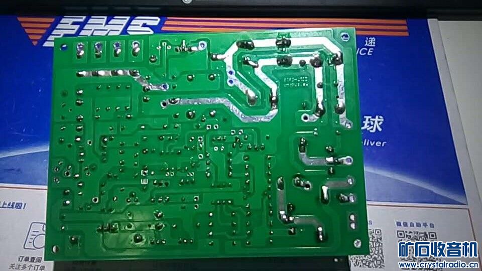

 楼主| 发表于 2017-6-26 23:45:46 | 显示全部楼层
发表于 2017-6-26 23:53:09 | 显示全部楼层
风道有点怪怪的,风扇帖着散热片装,上下盖都开孔吗?
 楼主| 发表于 2017-6-27 00:21:43 | 显示全部楼层
温度不高时,热风向上,自然散热。  温度高于设定值后,风扇开启,由于风扇距离散热片近,可强制散热。  机壳底有条形孔。  上盖有小的条形孔,可散热,也美观。
 楼主| 发表于 2017-6-28 11:26:58 | 显示全部楼层
调试中,双12V,输入端受变压器限制只有双10V, 整流滤波后只有13V, 测电流有7.5mA,后来把电阻:680欧,换成了200欧,勉强可用。
电压调到最小,输出有-0.08V,为什么不是0 V?
恒流调最小,有一段空位(电位器没到最小,恒流灯已经亮了),没找到合适的负载,测最大电流,(现在只有150W,的变压器,输出5A应该没有问题。
