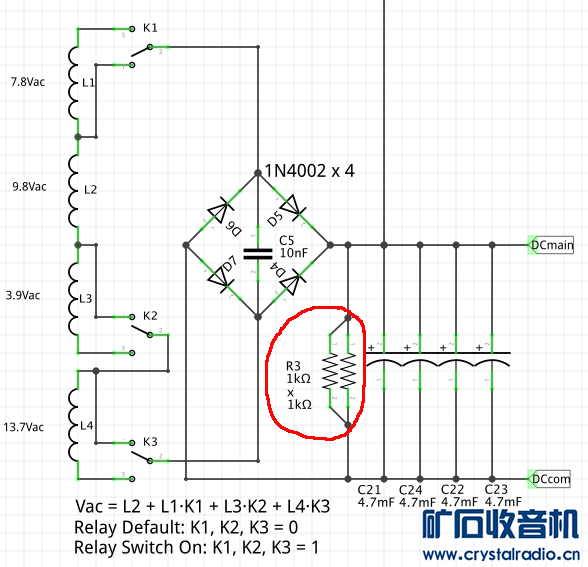

1,电压切换电路与调整管VCE相关问题,按理论分析3档切换共有8段,30V的步进电压应该是30/8=3.75V,也就是下面的8段:
0-3.75,3.75-7.5,7.5-11.25,11.25-15,15-18.75,18.75-22.5,22.5-26.25,26.25-30切换点设置为8点:0-3.75-7.5-11.25-15-18.75-22.5-26.25
前面的8段应该是针对交流输入电压而言,后面的8点切换应该是针对输出直流说的吧?
发表于 2022-3-27 20:37:07 | 显示全部楼层
2,看图,3个继电器和变压器抽头接法和运用的组合
疑问1,几组电压是根据什么分的?L1=7.8V,L2=9.8V,L3=3.9V,L4=13.7V(前面的数据是实测的,理论上是不是应该是7.5V\7.5V\3.75V\15V)
疑问2,K1、K2、K3都不动作选的是L2,为什么?理论基础是什么?(选3.75V调整管会怎样?CE间压降不是更小吗,要保证CE间能正常调整有没有个最小压差范围?换个说法就是设计时调整管的CE压差怎么确定标准?)
疑问3,经过实测,每切换一次档位,调整管的CE结最大电压差也还都在11.4V-15.2V(这是10A那台电源测得的,而4档2继电器的那台电源实测更高在11.8V—25.1V)
 楼主| 发表于 2022-3-28 08:49:49 | 显示全部楼层
表中是计算各种输入电压 的情况分析 ,实际因为有元件特性差别,与理想是有差别的。
