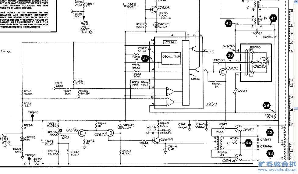

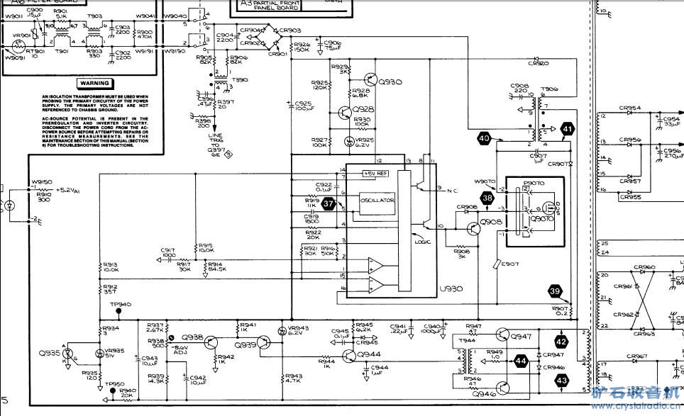

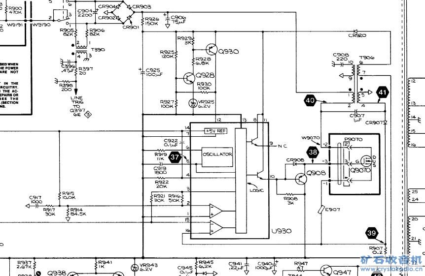

精艺兄及坛上各位大师,请帮我分析一下这个开关电源的线路。
现在的故障是插电开机就烧开关管和保险丝,其他的原件好像都没有损坏。
现在怀疑的原件都查遍了,最后查到开关变压器T906  6 7脚没有电压,也就是TL594的供电电压没有,现在就觉得奇怪,TL594没有电源脚没有供电会烧开关管?
两次供电用外接43V后整机工作都正常的。
发表于 2010-9-24 22:06:47 | 显示全部楼层
这个电源开关管如果在导通时的电流流向是怎么走的?
