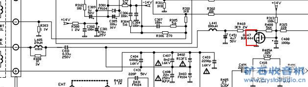

原帖由 sun8998 于 2010-10-21 14:46 发表
替楼主回答一把,看能否解决问题:换C451试一下,无效果在查R468、和L441.
同时感谢楼主提供图纸.我把朋友的康佳29T2991修好了.场幅不足是可调电阻接触不良.朋友描述的伴音不佳是一开机就进入NTS ...
这些都测试和代换过 不是它们的毛病  现在怀疑IC201(TDA9373)20脚正反阻值都是28欧姆。
 楼主| 发表于 2010-10-21 21:11:25 | 显示全部楼层
楼上  断开20脚 看行幅的变化就知道了。。
发表于 2010-10-21 21:25:21 | 显示全部楼层
原帖由 精艺家电 于 2010-10-21 07:44 发表
回楼上
直接代换IC302  C306  一般即可解决。。。   IC302有时用表测是好的,直接代吧。。
好的,我试试。谢谢!

发表于 2010-10-23 20:55:08 | 显示全部楼层
回楼上
由于买不到新的用一个从板上拆下的枕校IC302和C306,不能解决。
 楼主| 发表于 2010-10-24 07:06:44 | 显示全部楼层
回楼上,,行幅是不是很大?  CCTV 台标能显示出不?     最好是用新的配件。。 IC302如是场管,可以用别的代。   C306用表可以测出容量是否变小。此机芯一般就是这两个易坏。
仍不能解决,测D300负端电压。 同时代一下D300试试。。
发表于 2010-10-24 08:05:52 | 显示全部楼层
原帖由 精艺家电 于 2010-10-21 21:11 发表
断开20脚故障依旧,短路Q447的这两个脚图像行幅拉开 但是台标只能看见一半 且枕性失真。

 楼主| 发表于 2010-10-24 09:22:34 | 显示全部楼层
测下Q447的G电压是多少  查下周边电阻 ,,
发表于 2010-10-25 21:27:56 | 显示全部楼层
原帖由 精艺家电 于 2010-10-24 07:06 发表
仍不能解决,测D300负端电压。 同时代 ...
台标能显示一半,测过C306约16P左右。有时间换上D300试试看。
 楼主| 发表于 2010-10-26 07:09:22 | 显示全部楼层
原帖由 儋耳 于 2010-10-25 21:27 发表
C306是22000P的。。。。     换下C305试试   有问题加我Q吧,,最近上坛子不多。。。

发表于 2010-10-28 22:20:12 | 显示全部楼层
原帖由 精艺家电 于 2010-10-26 07:09 发表
换了C306是20N的,问题解决了,谢谢老师!
