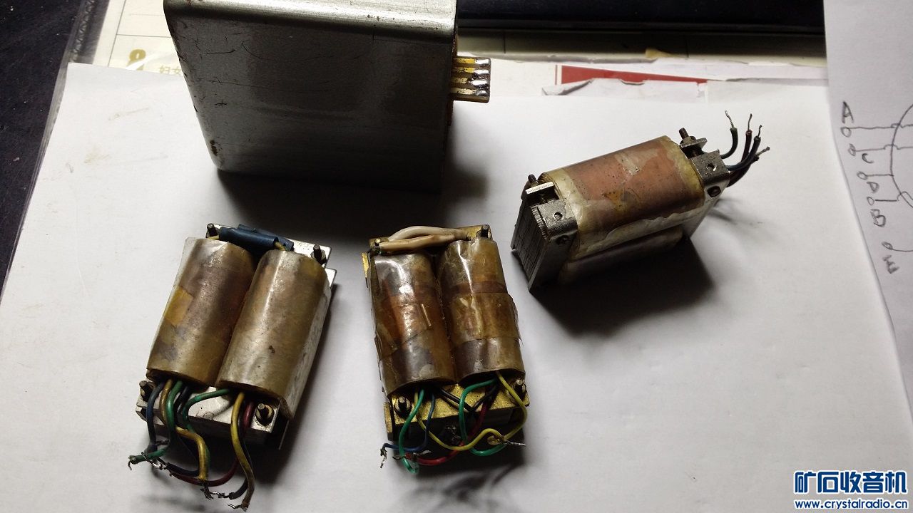

 楼主| 发表于 2017-7-3 13:39:17 | 显示全部楼层
lxa000 发表于 2017-7-3 13:18
先用这个代替推动牛不知可否?
你这一对线间变压器代替倒相推动牛是不行的,暂且不说没有气隙不能过直流,变比也不合适,6N7P的倒相牛一二次变比一般选择1:1或者1:0.8 。
测量一下,如果一次侧有对称的绕组,而且阻抗比合适,代替推挽输出牛倒是有可能,只是一次侧恐怕电感量太低,低频下不去。
这牛阻抗合适的话,还可以做SRPP电路的输出牛。

看了你不少利用JF12变压器的帖子,没有一个给出具体初级次级电感量的,经给些电阻了之类没用的数据,线径小自然电阻大。人们关心的是截面积、匝数、变比、阻抗等,有用的信息!这些数据才能反映它根本东西。能否把你的变压器穿绕十圈,测出电感量,再把原初次级绕组也测一下电感量。公布上来,大家自会推算!
回复 支持 0 反对 1
 楼主| 发表于 2018-1-14 18:37:06 | 显示全部楼层
倒行逆施 发表于 2018-1-14 17:31
看了你不少利用JF12变压器的帖子,没有一个给出具体初级次级电感量的,经给些电阻了之类没用的数据,线径 ...
http://www.crystalradio.cn/thread-800629-1-1.html这个帖子里对耦合牛有多少详细一点的介绍,可能你没看到。
这小牛再穿绕10匝是非常艰巨的任务,话说即使能穿绕上10匝,测量出来这10匝的电感量,就能推算出来6000匝的电感量?这可不是推算变比啊。手边只有一块数字万用表,测量绕组直流电阻450欧姆左右变比为1:1这种耦合牛的初级电感量超过表的量程20H,后来去朋友那里测量了一下,在100赫兹的时候,初级电感量在50H左右。

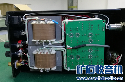

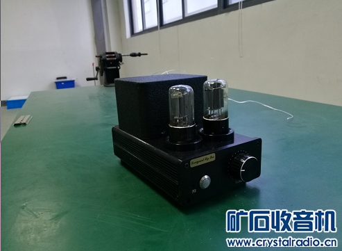

这是我自己做的另类的6N7推挽

紧凑、漂亮。
是用晶体管(IC)做的倒相推动吧?可否上图纸欣赏一下?
