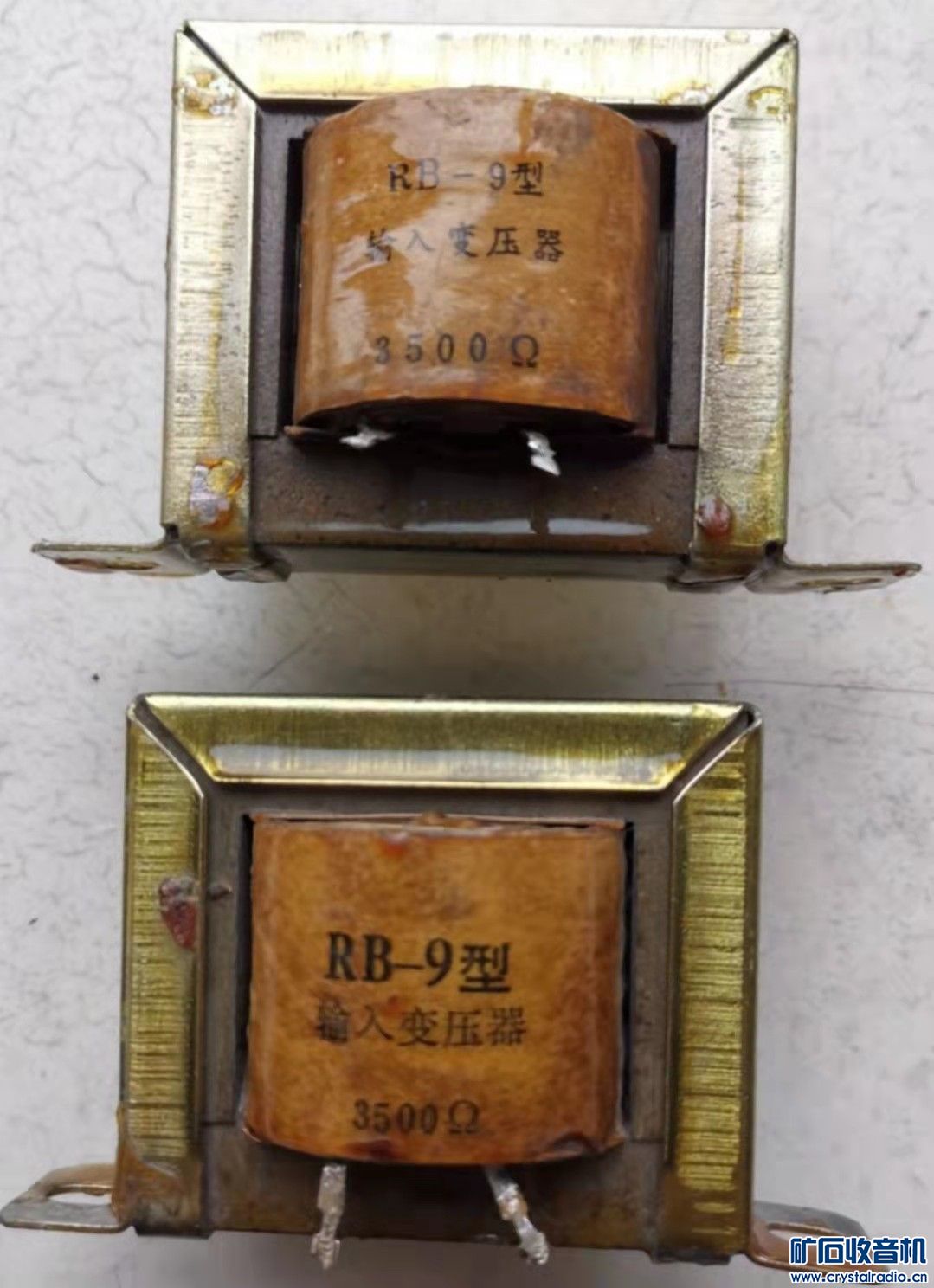

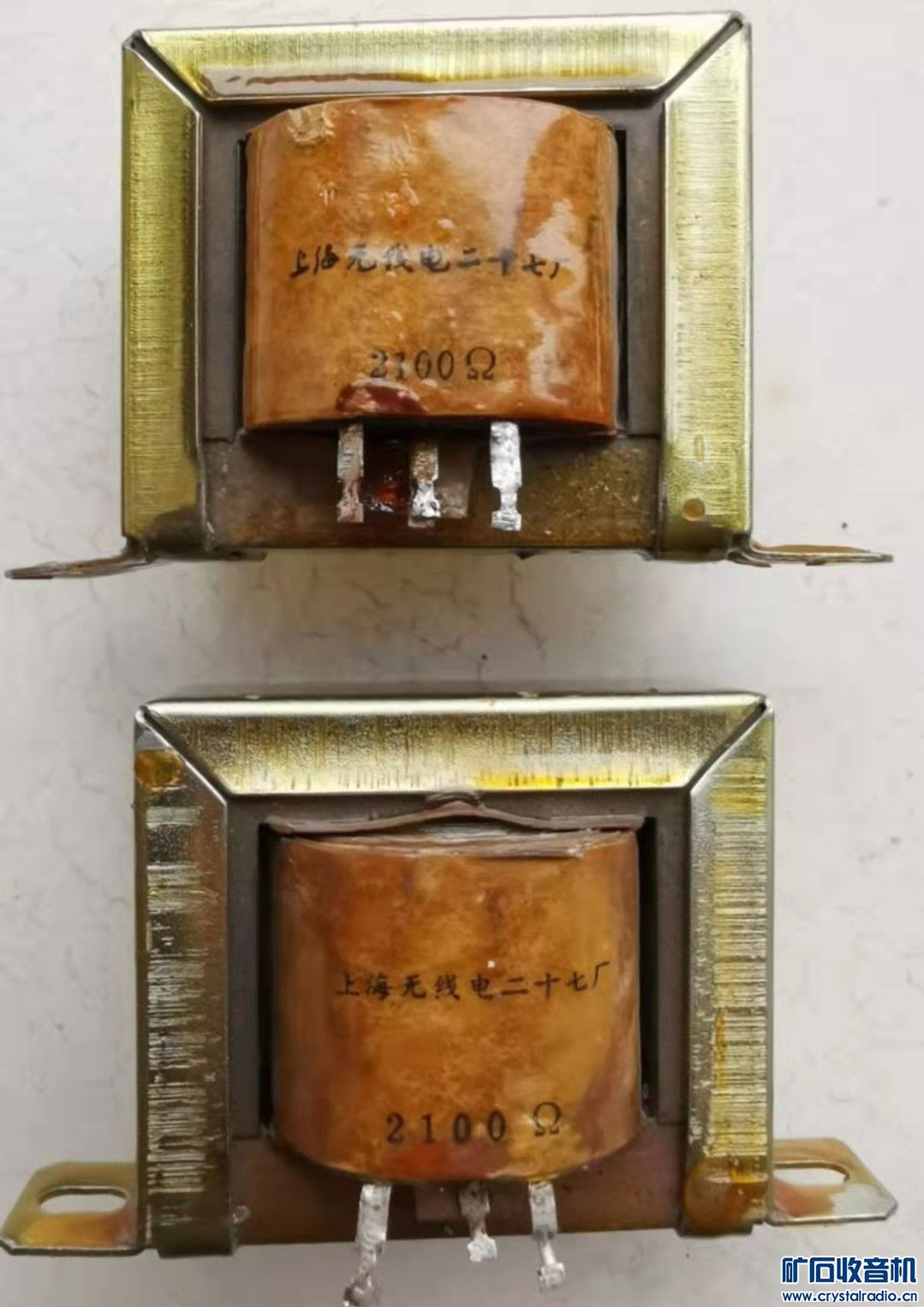

发表于 2022-1-26 18:10:50 | 显示全部楼层
找到下边的RB-9:
 楼主| 发表于 2022-1-26 20:41:48 | 显示全部楼层
lxa000 发表于 2022-1-26 18:10
找到下边的RB-9:
恭喜,如果能查到这牛的详细资料那就更好了。查不到的话,测量一下各绕组电感量、直流电阻、极间电容等基本参数,知道了“牛脾气”才能用好了,只看27厂和阻抗变比恐怕是不行啊。
