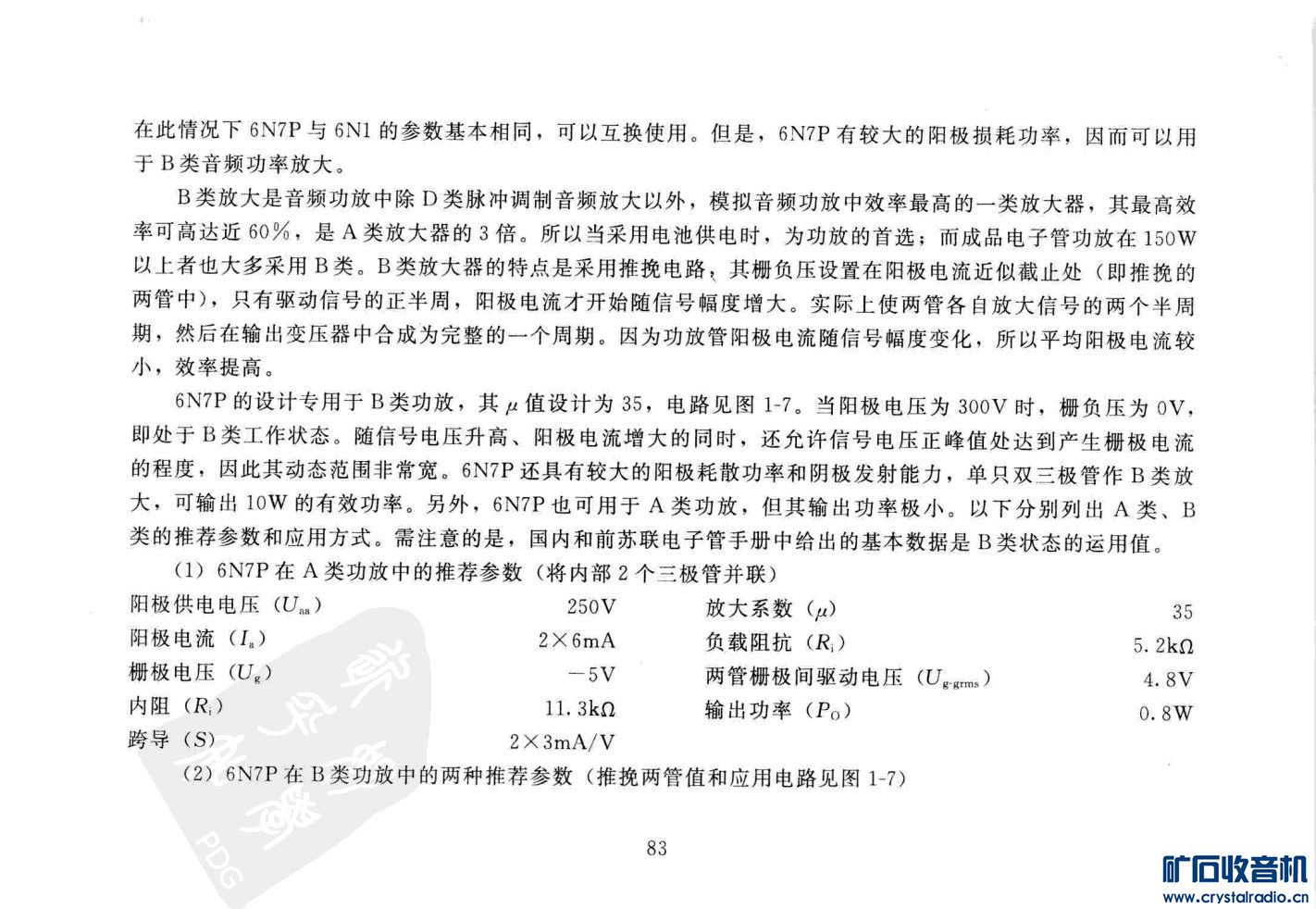

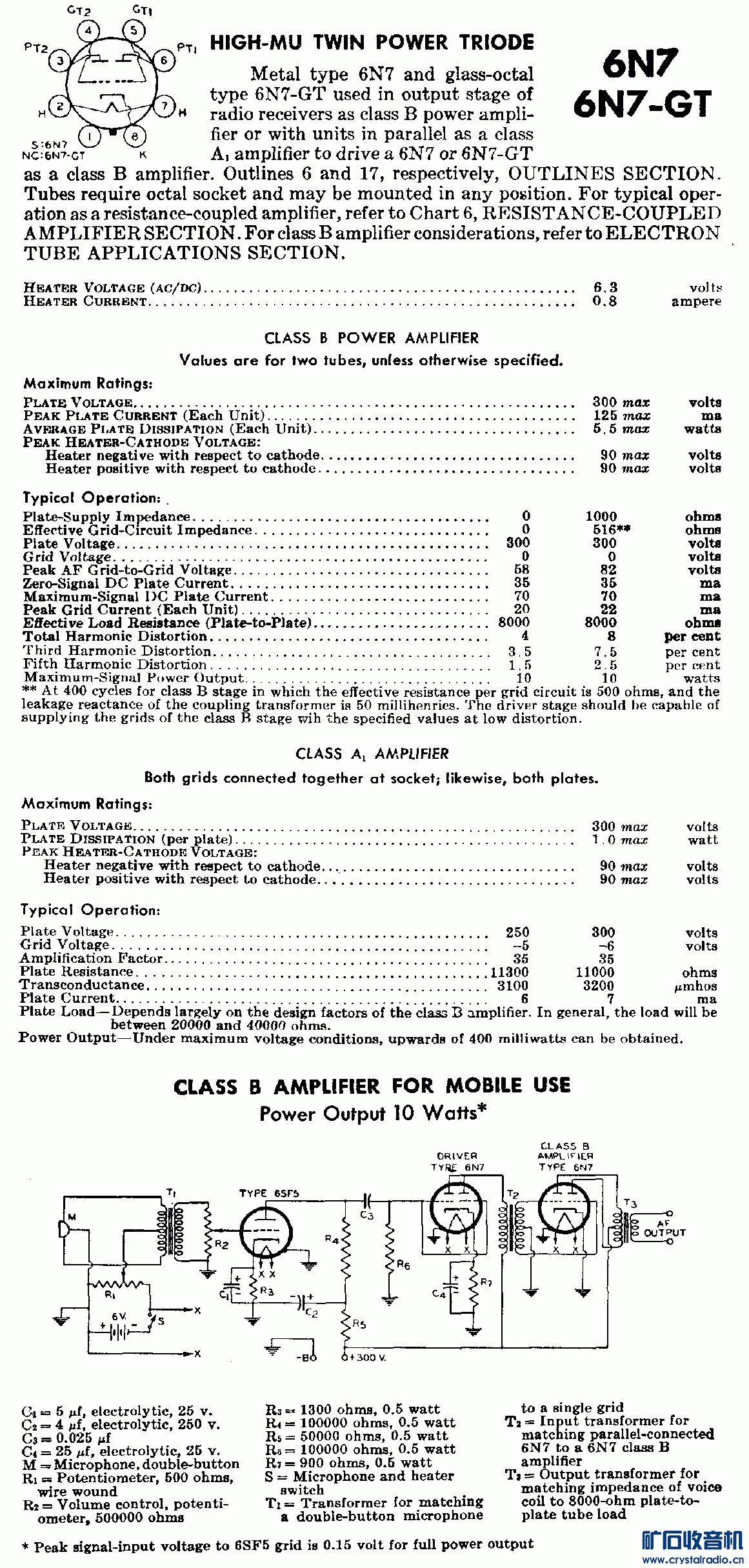

先上部分有关6N7P的资料,供初学者参考。资料来源都是本坛朋友所发,首先表示感谢。

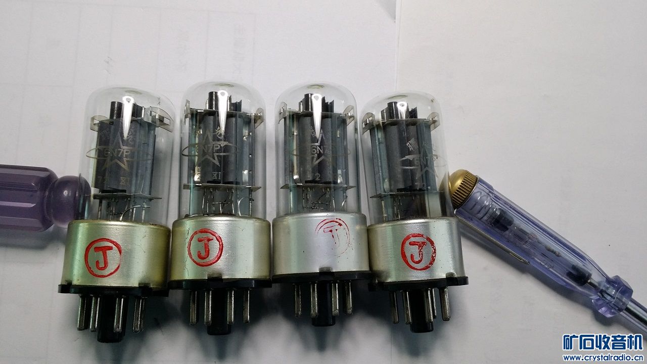

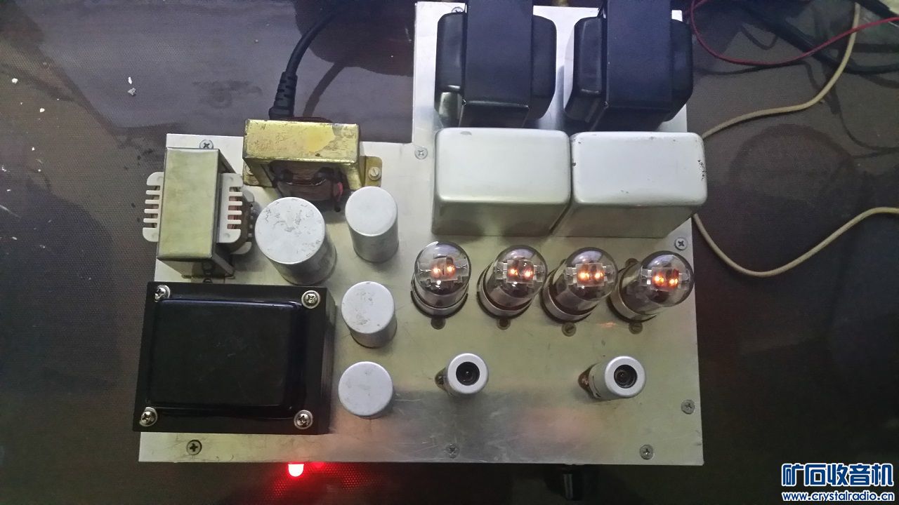

从四十多只管子里选了四只1972年生产的管子

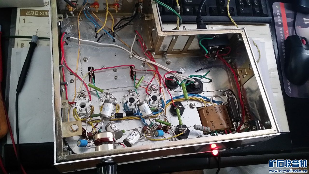

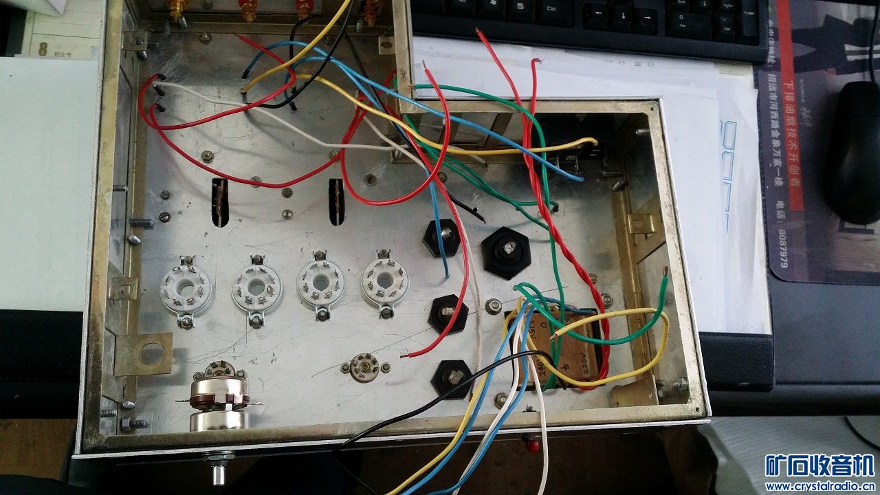

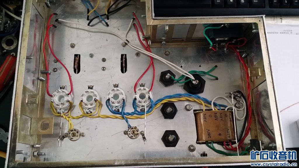

底盘用的是一个拆机的仪器框架,裁切的厚度两毫米左右的铝板包覆,缺了一个角,异形也算是个特色,主要元器件安装在上盖上,因为非对称性,元器件的位置安排很是费了一番脑筋。
安装、焊接过程从略,看图吧。

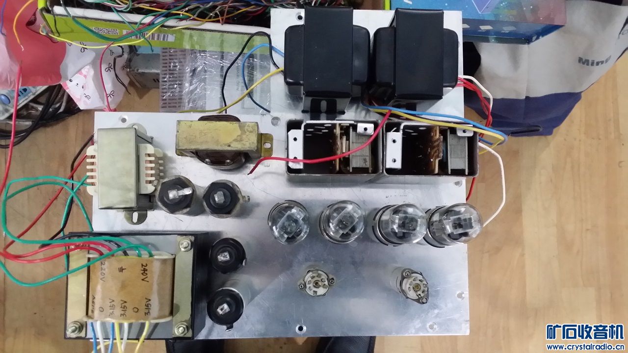

顶视图
整机功耗(中小音量)

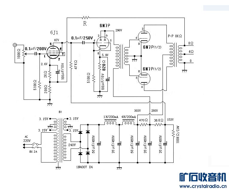

电路图
该机比较难以搞到的元器件是倒相推动变压器,也是做6N7P推挽电路的瓶颈,这台机器是用JF12晶体管温度放大器上的合金耦合牛代用的,变比1:1,三个绕组直流电阻均为460欧左右,合金铁芯有气隙可过直流,有感兴趣的朋友我可以在下面再详细介绍。
完成已经接近两个周了,经过一个多周的煲机老化,整机工作稳定,听感上也不错,小音量下音乐细节上不如6N1、6N7P并管单端那么清晰,较大音量还是很有优势的。最大输出功率没有测量,考虑所选元器件参数与资料相差无几,实际工作点电压等数值也在合理范围,输出功率指标符合资料所列应该没有多大的疑问。至于整机的频响就更没有测量,看所用那便宜的套牛就知道好不到哪里去,只是比唱响机略高一点而已。

做并管推挽的话,输出牛阻抗不合适可以换,但是那个推挽倒相的小牛恐怕扛不住啊,栅流太大没准就挂了。
