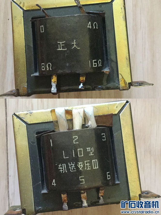

发表于 2017-3-23 18:02:09 | 显示全部楼层
彗星 发表于 2017-3-22 21:18
做并管推挽的话,输出牛阻抗不合适可以换,但是那个推挽倒相的小牛恐怕扛不住啊,栅流太大没准就挂了。
你现在这个栅流有多大?
 楼主| 发表于 2017-3-23 20:36:15 | 显示全部楼层
chaizg 发表于 2017-3-23 18:02
你现在这个栅流有多大?
不好意,这个栅流我还真没实际测试。资料上标注的很清楚,我想应该是可靠的数据。
发表于 2017-3-25 13:29:09 | 显示全部楼层
那个合金变压器能不能过直流?

 楼主| 发表于 2017-3-25 22:51:36 | 显示全部楼层
难平 发表于 2017-3-25 13:29
那个合金变压器能不能过直流?
那个合金牛原来是用于JF12晶体管放大器上的,耦合推动用,是可以过直流的。

发表于 2017-7-2 23:03:24 | 显示全部楼层
机器很好
想仿造
就是没有那个推动牛牛
不知咋办了
发表于 2017-7-3 09:31:54 | 显示全部楼层
用别的方法倒相去掉那个输入变压器不好吗?为什么不这么用呢。
 楼主| 发表于 2017-7-3 09:38:20 | 显示全部楼层
6N7P这管子乙类推挽的时候有栅流,而且比较大,别的方法如果能解决了栅流问题也可,不过那样电路就复杂了。
发表于 2017-7-3 13:18:35 | 显示全部楼层
先用这个代替推动牛不知可否?
