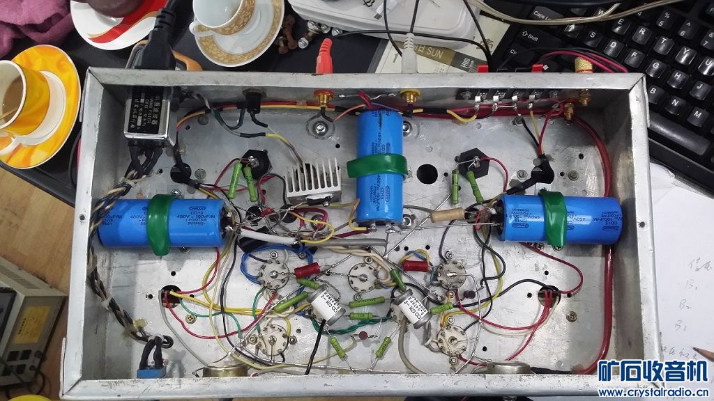

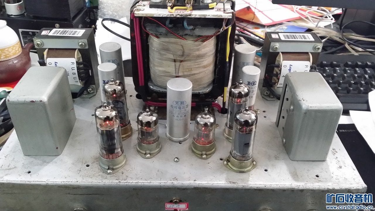

经过一个多月断断续续的折腾,这台机器昨天终于安装调试完毕了,整机只有一对输出牛和音频输入插座、接线端子是购买的成品,花了不到300元,其它元器件都是以前积攒的垃圾,没有什么补品元件,听音用的是一对上海飞跃10W二分频木质老音箱,总体效果个人感觉还是不错的。从有装这台机器的想法开始,电路构思就没有想照葫芦画瓢装电子倒相的结构,总感觉不管是长尾倒相、差分倒相还是屏阴分割倒相要使波形对称不是很容易,变压器倒相却可以很好的解决这个问题,只要找到频响好的推动牛,总体效果还是占优的,电路也可以大大简化,简洁至上的原则在此也通用。调试过程中,取消了从输出牛到电压放大级的大环负反馈,电压放大级和倒相级的阴极电容也取消了,也就是取消了电压负反馈、增加了电流负反馈,感觉这样效果更好,整机增益也不低,电脑声卡做信号源,千千静听播放器10%音量输出,音量电位器开到50%就震耳欲聋了。
先上电路图,图中实测电压是用的6P14管子,用6P15的电压值昨天换管的时候忘记了测量,只是输出级阴极电压会有所变化,说实话,我这木耳朵没听出6P14和6P15有多大的差异,只是音量电位器不变的情况下,音量大小多少有点不同。
外观,自己看着都不满意,准备找好手木匠做一下装修,包一下边或者做个壳子。
内部,走线比较凌乱

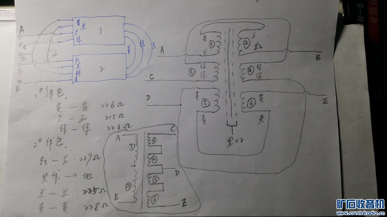

倒相激励牛,从JF12晶体管温度放大器上拆的,共有六个对称的线包,两两串联,电感量超出数字万用表20H量程,坡膜合金铁芯,有气隙。
电源牛见这个帖子http://www.crystalradio.cn/thread-705982-1-1.html,连续开机四小时略有温升,估计也是让电子管高温给烤的。该机电源部分的电路用的元器件比较多,主要是节就电源牛和底盘的对称性,好处是关闭音量电位器后,耳朵贴近音箱,交流声也几无可闻。根据实测的整机功率,100W的功率也够了,这个牛用在这个机器上,实在有点大牛拉小车的感觉。

这个耦合牛是可以过直流的,请看资料介绍和应用电路图。
需要注意的是,这种耦合牛目前发现的有两种,变比是不一样的,一种就是资料上说的6:1,还有一种是1:1的,测量绕组的直流电阻就可以简单判断是哪一种。
