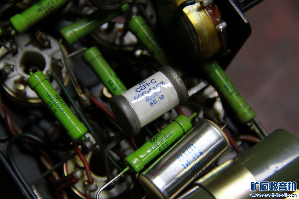

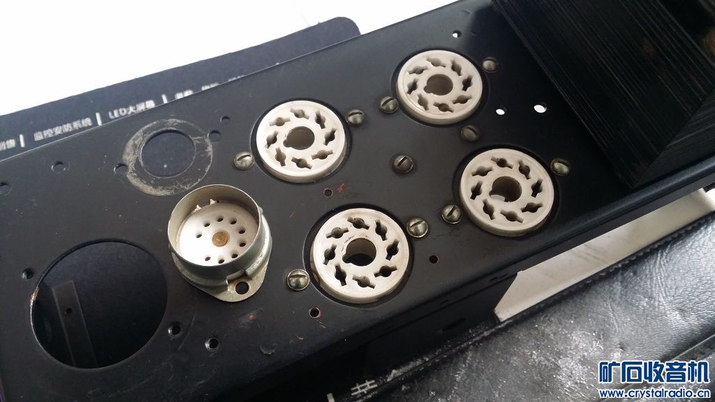

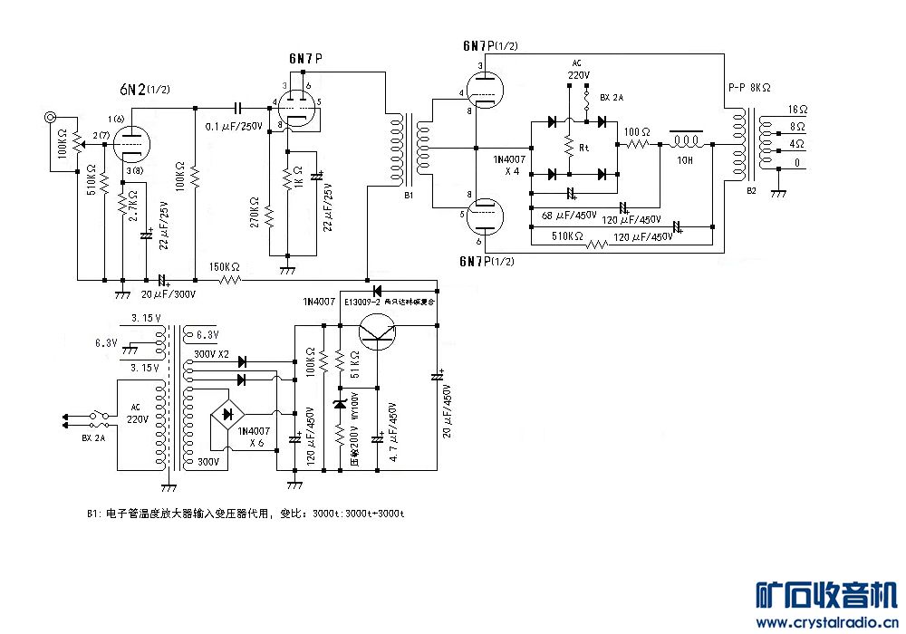

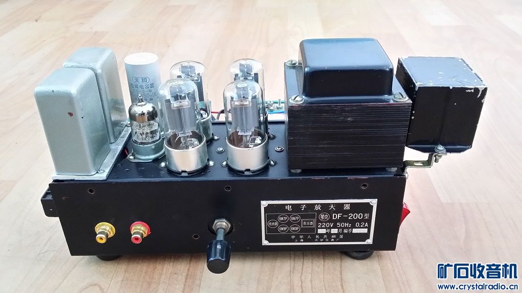

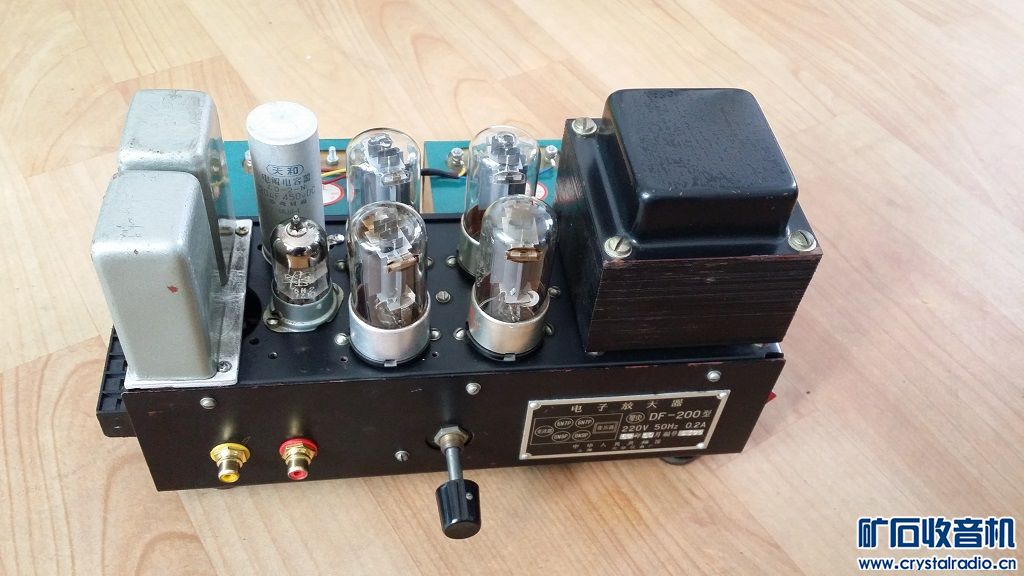

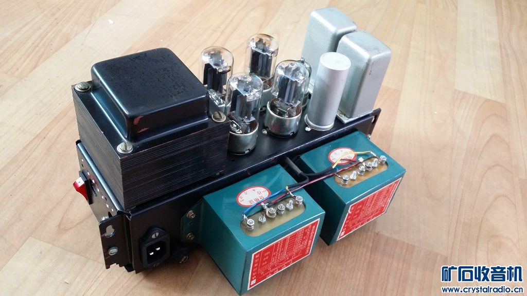

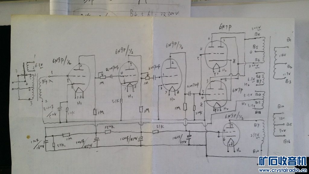

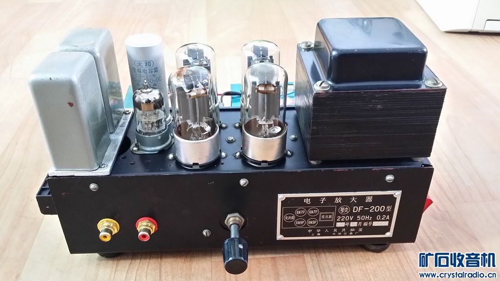

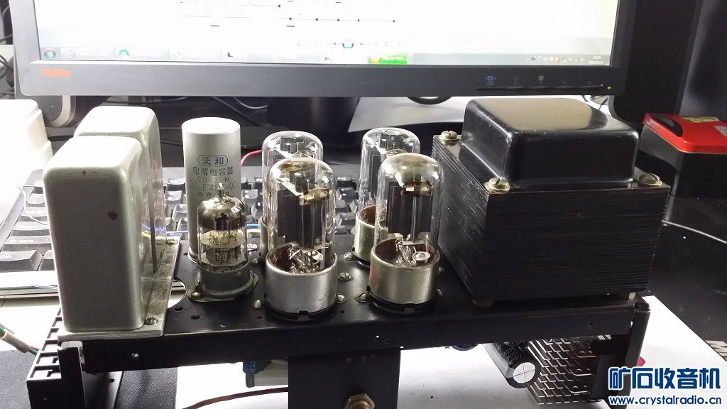

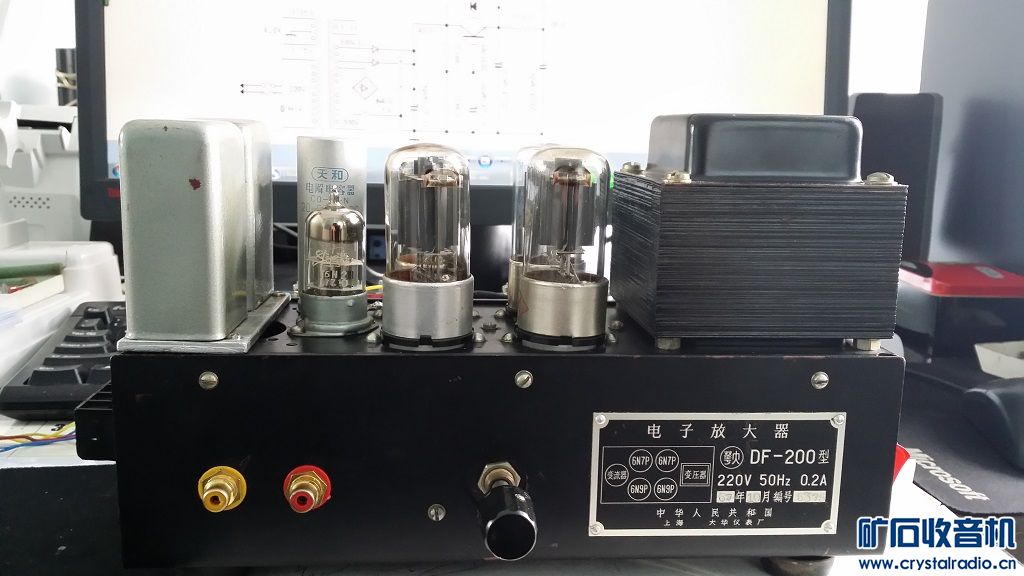

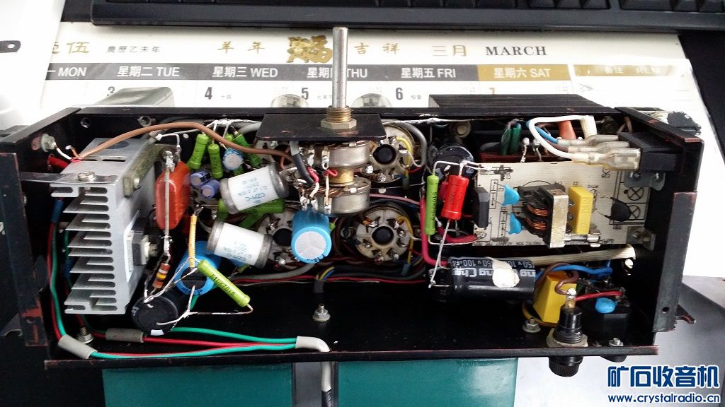

把一台DF-200电子管温度放大器改装成了6N7P标准推挽功放,已经出声,所用部分器件无法达到设计要求,比如激励倒相牛和输出牛都是代用的,所以整机指标也说不上很完美,先把改装过程和心得发上来与大家共享。

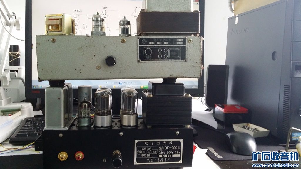

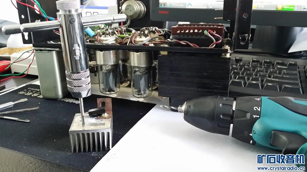

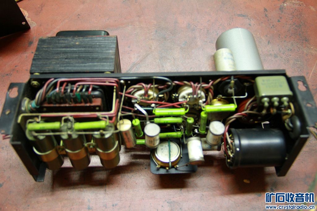

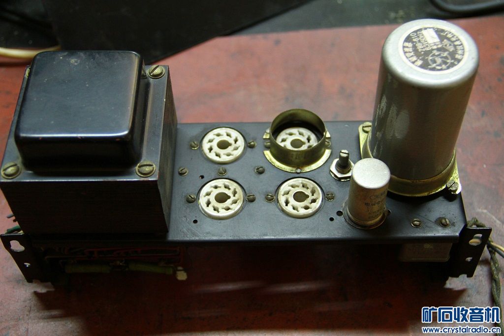

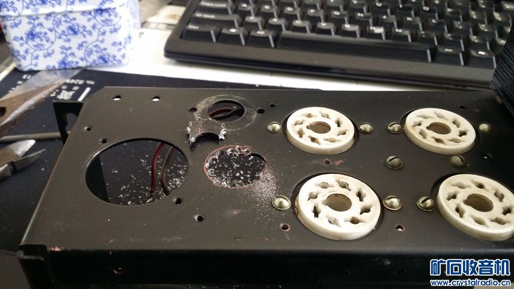

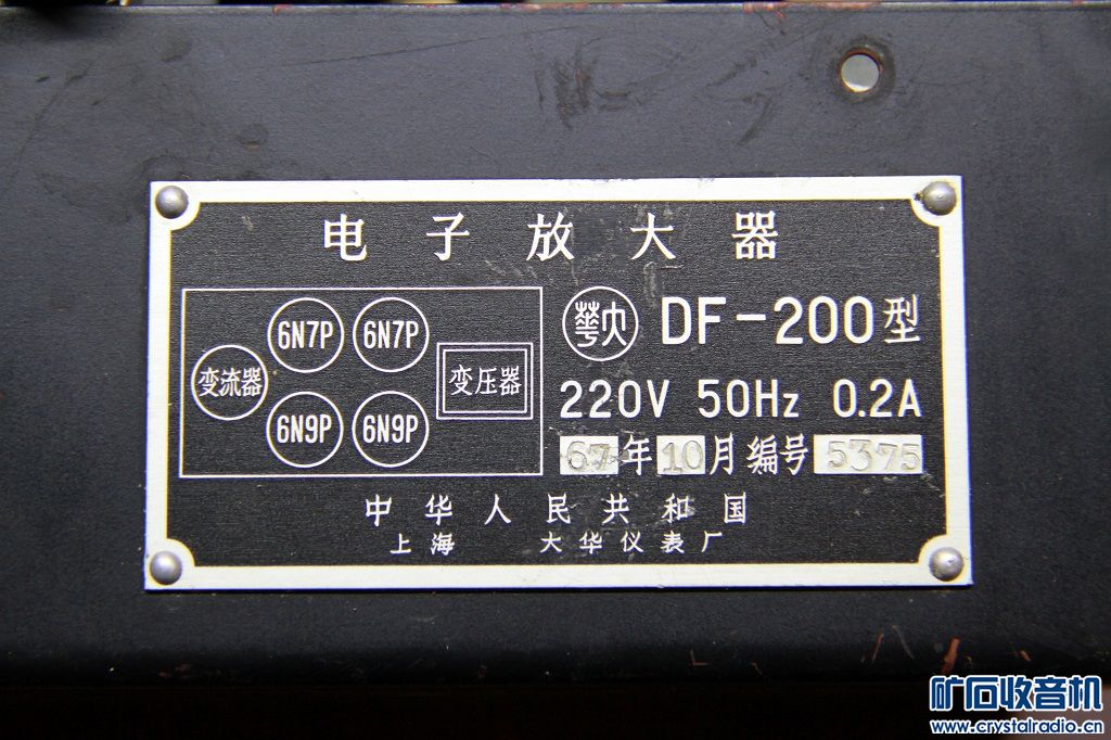

拆解DF-200之前没找到相关的资料,故拆解过程中做了比较详细的记录并进行拍照,上照片。

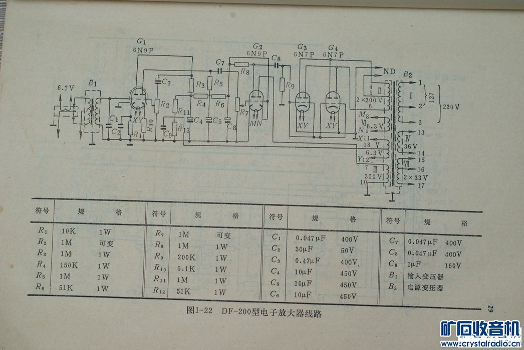

这张图纸是从坛里找到的,忘记是哪位老师发上来的,先表示感谢,与手绘整理的图纸完全一致。

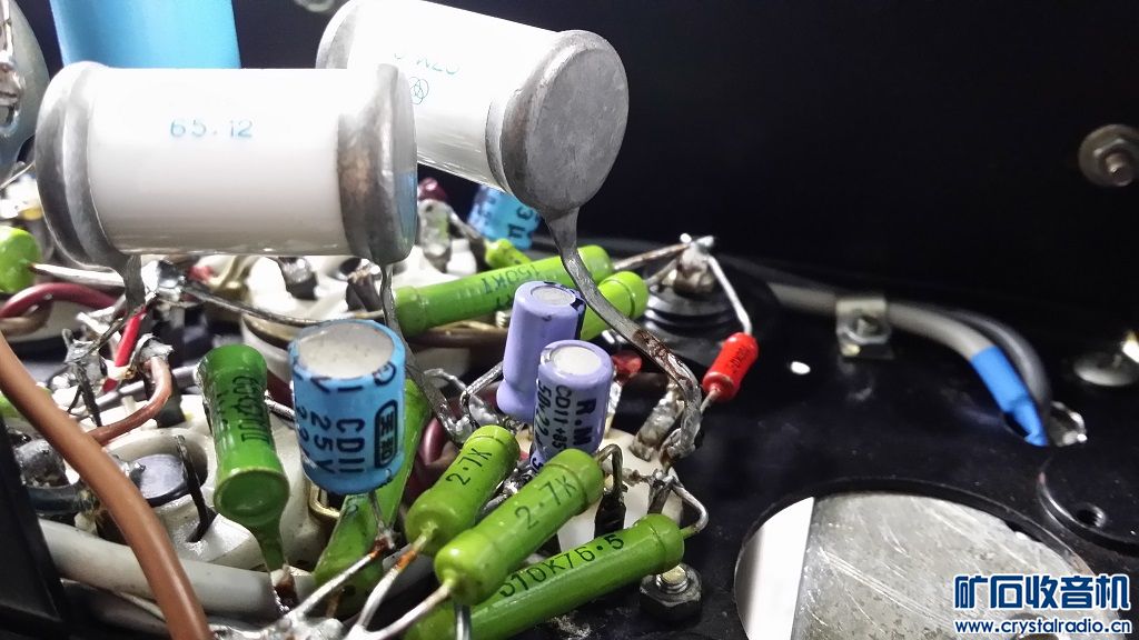

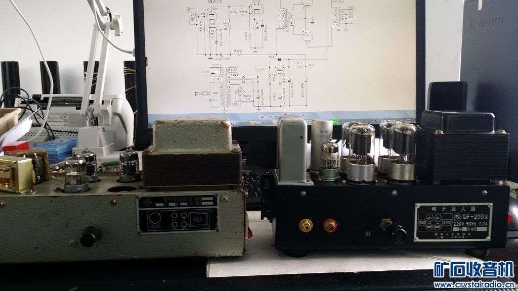

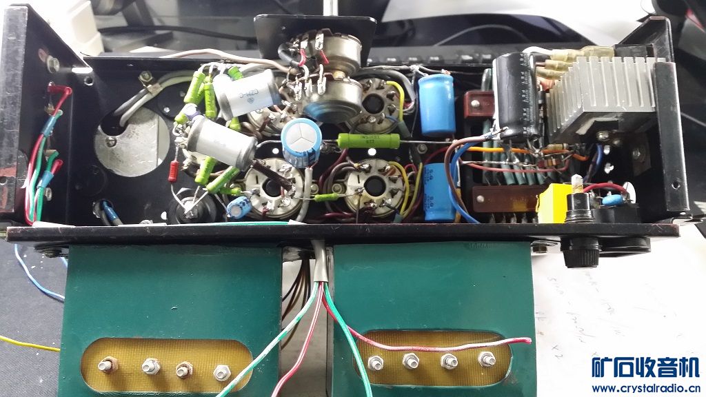

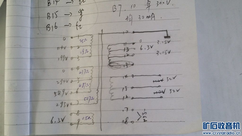

下面是改装过程中拍摄的照片和自己拼凑的电路图,元器件参数只是理论计算和经验值,后续调试若有改动再发出来。

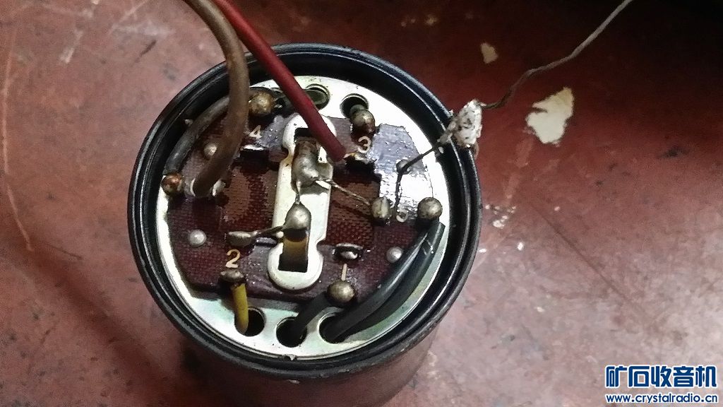

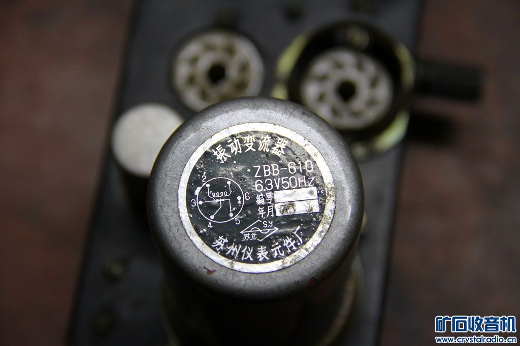

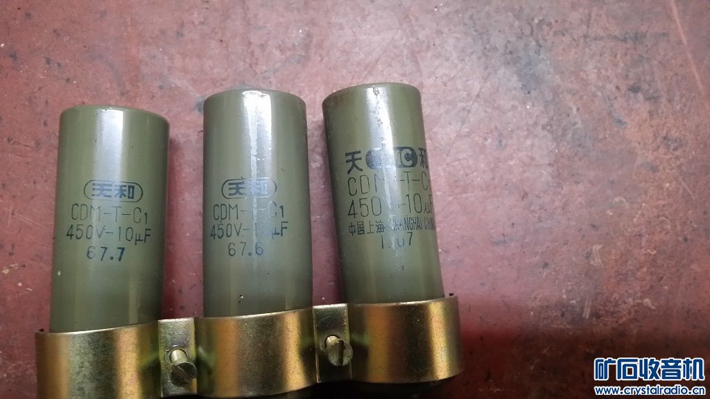

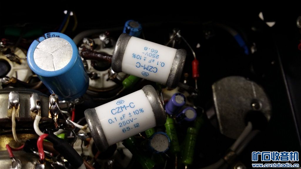

这是从JF-12晶体管温度放大器上拆的合金输入牛,其电气参数与上面圆柱形的合金输入牛完全一致,只是外观尺寸不同。

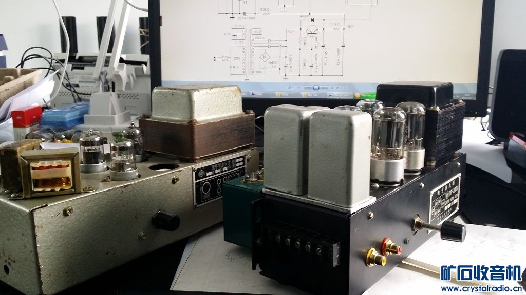

因为感觉这个实验还可以,输出牛准备从网上买成品换上。

发表于 2015-6-14 15:35:26 | 显示全部楼层
旧机拆了有点可惜。
现在用的是什么输出变压器?
 楼主| 发表于 2015-6-14 15:43:58 | 显示全部楼层
浑身是胆雄赳赳 发表于 2015-6-14 15:35
旧机拆了有点可惜。
现在用的是什么输出变压器?
这个DF-200电子管温度放大器不拆了留着什么用也没有啊,工业用的,也没有什么收藏价值。输出牛准备从网上买现成的,可挑选的品牌也就那么几个,还没下单。自己养牛太麻烦了,电源牛还将就自己做,输出牛就不费那劲了。

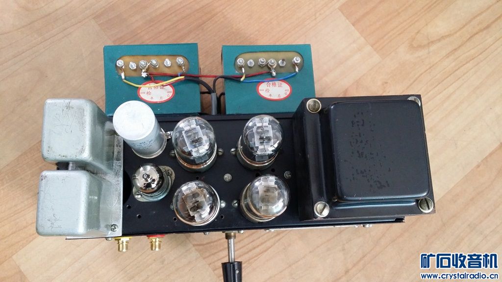

发表于 2015-6-14 21:14:42 | 显示全部楼层

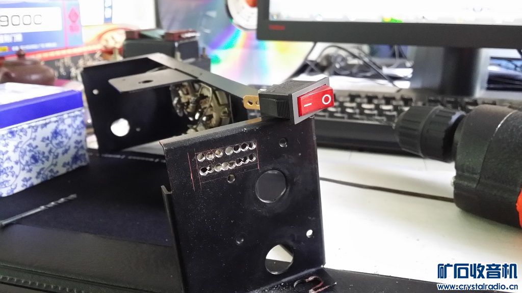

内部有点过于蜗居了,其他完美,恭喜啊!
 楼主| 发表于 2015-6-14 21:20:18 | 显示全部楼层
zarete 发表于 2015-6-14 21:14
内部有点过于蜗居了,其他完美,恭喜啊!

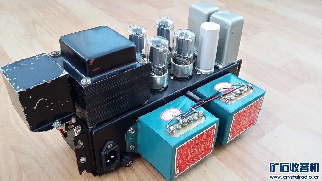

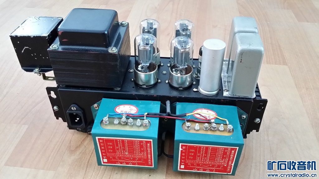

是啊,这个小东西内部空间太小了,元器件搭棚安装都摞了三层,就这样还不能都装进去,只好把输出牛和低频扼流圈搞成外挂了。
 楼主| 发表于 2015-12-23 22:24:48 | 显示全部楼层
今天从新调校这台机器,发现了一个非常严重的问题,那就是当时布设灯丝引线时,没对原灯丝线路做大的改动,只是把电源牛6.3V的中心抽头改做接地,这是个很危险的安全隐患,因为在6N7P管子里,屏极、栅极、阴极都是带市电的,而阴极对灯丝的耐压又不是很高,一旦击穿,整机带市电。   所以奉劝大家特别是初级的菜鸟,热底盘的机器还是尽量别玩了。
6.3V的中心抽头串接一只耐压400V以上的无极性电容再接地,应该也有减少交流噪声的效果吧?好像以前没人这么干过。。。。

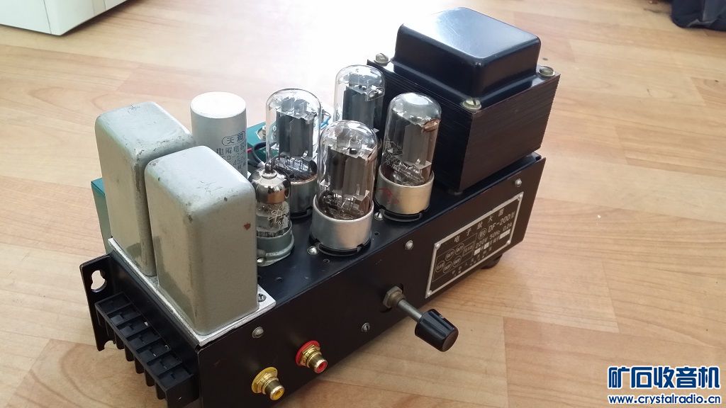

改的不错,拖拉机
 楼主| 发表于 2015-12-24 10:34:33 | 显示全部楼层
宝马 发表于 2015-12-24 09:20
改的不错,拖拉机
哈哈,多谢宝马老师夸奖。这小东西内部空间是小点了,特别是改双声道的还是推挽的机器,肚子里实在是塞不下多少东西,只好弄外挂了,让您见笑了。对您用这东西改的AC-3的环绕系统印象特别深。
