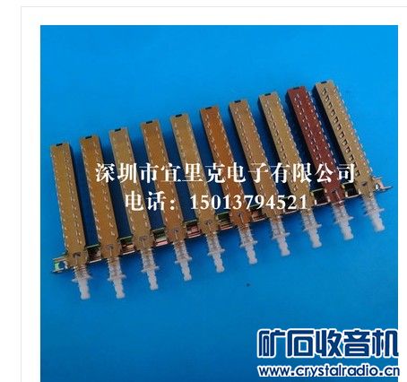

波段开关X宝上有。买10连的24脚,隔一档拆一个连。尺寸和海燕的波段开关一样。

好的,重新弄一块高频板。很好的资料,10连,24脚,波段开关也设计在同一位置。先生能不能告诉我网页?暂时确定此法,明天我再到电脑城去找一找,看一看有没有此类开关买,如果有,也就免了网购的烦恼了。但是超动态高频电路没有高放,本人觉得不过赢。我为什么想改海燕241,因为海燕241机器空间大,变压器是屏蔽的,中波磁棒是可以转动的……
发表于 2017-3-30 15:44:20 | 显示全部楼层
超动态是有高放的,但不是调谐高放。
我还是喜欢超动态的中频。效果也好。
这是琴键开关的链接https://item.taobao.com/item.htm ... amp;id=544336664855
脚孔和海燕T241完全吻合。

感谢康木老师的推荐,我已将该店铺收藏,需要时可随即购买。十个按键开关,这工程够浩大的!留待以后慢慢折腾吧。再次感谢!
