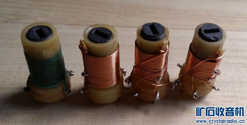

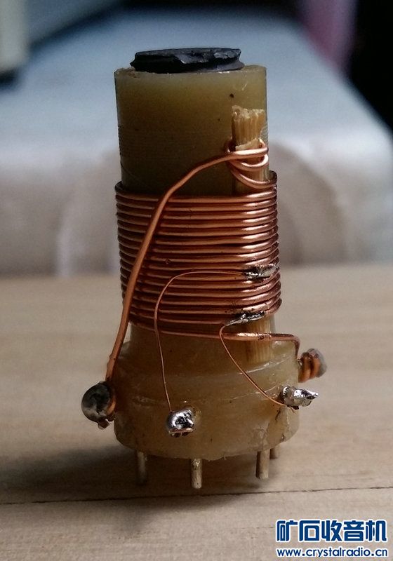

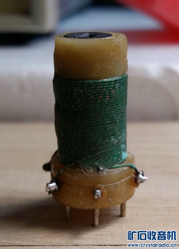

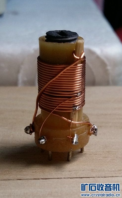

最近开始着手折腾上海312收音机的短波部分,没有成品可买,只能自己制作。按照电路给出的参数制作出了短波三个波段的振荡线圈,和一个短波1天线圈(短波2、3天线圈暂无合适的骨架)。(详见图片)
短波1振荡线圈——
短波2振荡线圈——
短波3振荡线圈——
短波1天线圈——
现在的问题是:我用的线圈骨架的尺寸和漆包线线径规格与要求的不一致,骨架要求直径9mm,我的是8mm,高度是36mm,我的仅有22mm;要求0.51mm线径,我用的是0.45mm;要求0.41mm,我用的是0.40mm。请教版主和有经验的老师,我这样制作出的振荡线圈,会不会因为骨架和线径的不同,而使电感和Q值有所改变,进而导致短波频率覆盖不全?如果是这样,有何解决的办法?先谢谢啦。

发表于 2017-3-18 16:08:08 | 显示全部楼层
这种骨架最大的毛病是不耐高温,焊接时一不小心就变形了。
 楼主| 发表于 2017-3-18 16:16:14 | 显示全部楼层
我知道,最早使用时吃过亏。所以,这次制作,先把漆包线刮皮吃锡,然后用电络铁尖头与焊锡条在焊点上快速点焊,效果很好,基本没有变形。

不错。学习了。
参数是不是一致啊?骨架哪掏的?
我想只要电感量做成一样就可以了,而电感量要一样主要的是圈数。线圈的分布电容大小可通过衬垫电容来解决。这些都是可以通过实验来解决。

发表于 2017-3-19 06:43:58 | 显示全部楼层
到了短波段,有些事会不可思议的。朋友很快就会发现,短波的线圈参数,不可能事先精确设定,必须在调试过程中才能最后确定。按规定参数绕制好的一个线圈,由于磁芯的不同,线圈安装位置的不同,引线的长短和周边的影响,其参数的变化极大。给人的感觉是极难掌握。
所以短波的线圈,业余制作时可先按现有的参数绕制,在实际调试时变动。
