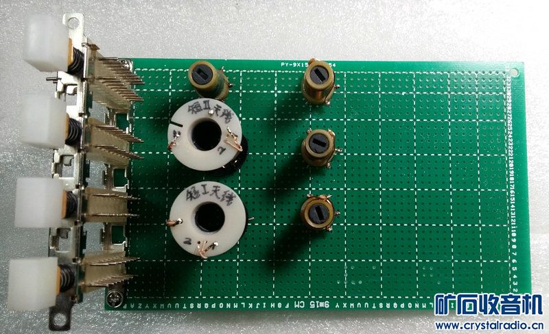

制作上海312收音机短波振荡线圈和短波1天线圈

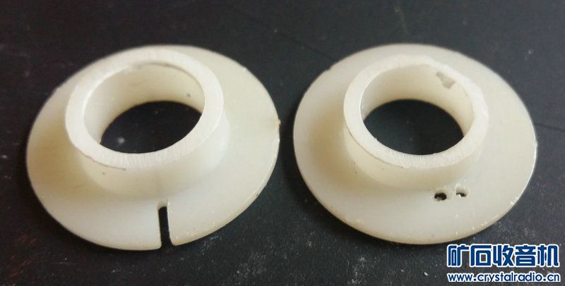

哈哈,暂时停滞状态。主要是两个短波输入线圈没有合适的骨架,正琢磨替代品。

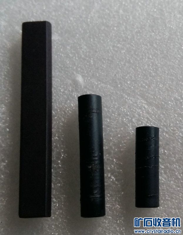

给人民群众回报一哈 :昨天晚上想了一个变通替代的办法,不多赘述,发几张图片,一目了然——
这三种磁芯届时分别试验,取效果好者。
发表于 2017-3-22 08:41:21 | 显示全部楼层
我还是更喜欢用自己做的纸管,机动灵活。
 楼主| 发表于 2017-3-22 08:44:34 | 显示全部楼层
yuanzen 发表于 2017-3-22 08:41
我还是更喜欢用自己做的纸管,机动灵活。
纸管绕细线还可以,绕粗线就不行了——使不上劲,使劲小了绕不整齐;使劲大了,纸管就变形了。我用的是0.55mm和0.8mm的漆包线。
