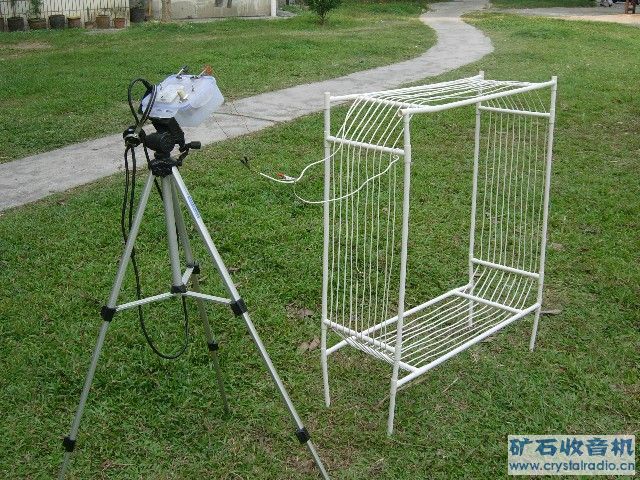

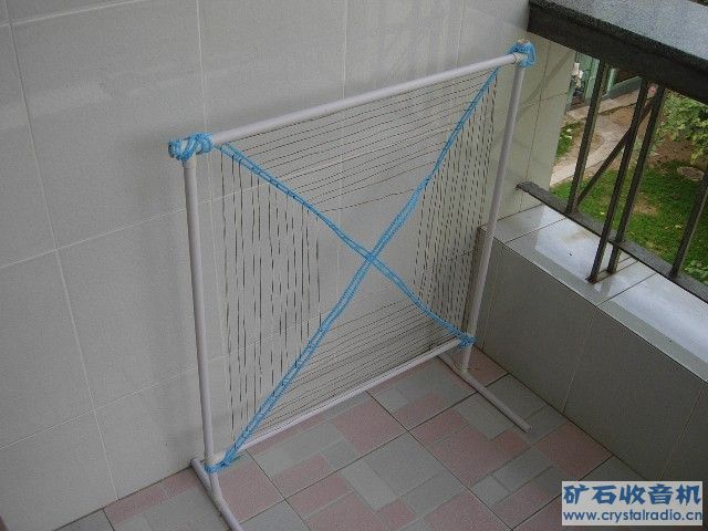

 楼主| 发表于 2010-8-22 12:14:01 | 显示全部楼层
不占地方,靠墙角方便,用了较长的时间。用它确定Bat85比1N60和2AP9有好得多的选择性。

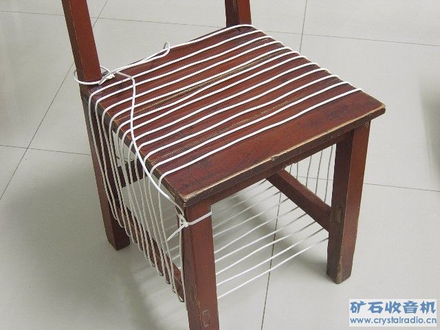

反绕的尝试。1205不受1287干扰。

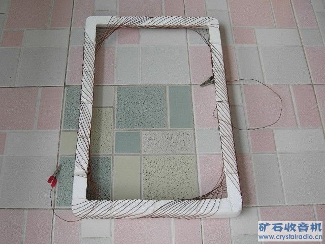

绕制方法的尝试。

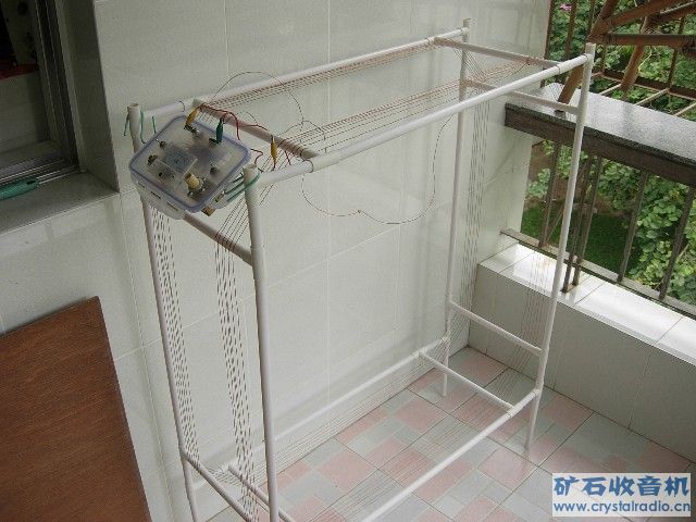

因陋就简。

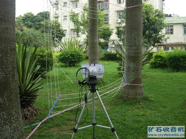

规格再上台阶,信号弱的草地突破50微安,能听清10个台。http://www.crystalradio.cn/bbs/thread-133278-1-1.html

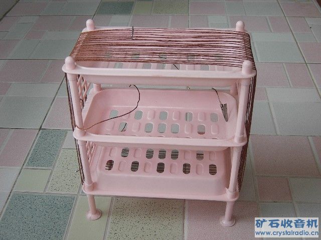

提高Q值的尝试。只有20CM,但草地上能2个清楚台3个微弱台,靠水管可收11个台。
提示:塑料鞋架是简易方便的框架。底层反转安装,可增加离地高度。

发表于 2010-8-22 20:17:35 | 显示全部楼层
原帖由 龙虾 于 2010-8-22 12:14 发表
602492
您试验的大环真多啊!
这里有个小问题,Bat85的参数,我用一些定量方法测量,它与大环无法很好的匹配,小信号下可能使用有载Q值比预期低了3倍,一个空载Q=240的线圈,用上Bat85后,小信号Q值将下降非常多,Q值将小于80或更低。原因是:
上次给我的BAT85的理想因子几乎是1.0,对应的理想热压是26mV(温度约30度),这个参数很好,但Rd=60k,还是不能与较高Q值的大环匹配。如果大环的空载Q值只有80,那么这些BAT85与大环是基本相匹配了(当然Rd还是偏低一点)。
L.D.XIONG那边测的结果是,2AP9的Rd值很不一样,有的2Ap9的Rd达到100k多。
Rd及uT值可以使用万用表测量出来,当然要借助二极管方程来求解。建议您把手上的2AP9和1N60的Rd和uT测出来,这就比较好比较了。
二极管方程是 I = Is*[ exp(V/uT)-1 ]
测出10uA下的Is,以及300uA下的Is,接下来就可以计算出Is和uT,然后对方程求导数可得到零点Rd
