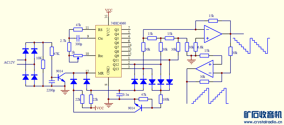

昨天,设计了一个5毫秒脉冲发生器

 楼主| 发表于 2017-2-25 08:43:51 | 显示全部楼层
还有,这个。是哪位坛友设计的,我就是不说。

发表于 2017-2-25 09:45:36 | 显示全部楼层
笑老夫老掉牙的东东!
