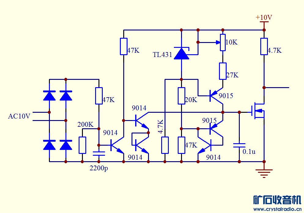

昨天,设计了一个5毫秒脉冲发生器
发表于 2017-2-13 08:57:36 | 显示全部楼层 |阅读模式
全分立元件板。原理是虽然能说得通,但实际上还不知道这个设计的是不是真的正确。

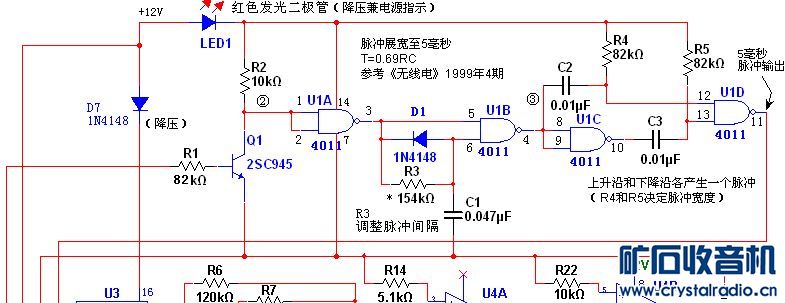

太复杂了,用数字电路简单又精确,更简单的是用NE555,脉宽还可以调
也许是求版对分立元件更情有独钟吧!不过即便是分立元件也还有简化的空间。实现同样的功能可以有多种方案,没有最好,只有更适合自己!

CD4011做的非常简单,为什么做分立元件的?这个电路非常不错,我把它用做晶体管图示仪很好。

若论简单,也可考虑555振荡器,把50赫兹交流信号或整流后未滤波的脉动信号适当幅度引到5脚牵引同步,此类发生器都有一个毛病,就是相邻脉冲的周期难以做到绝对对称,故而不能以复杂和简单作为评判标准

探讨:1. 在条件允许的情况下,开关二极管的正向压降尽量选择参数相同的。
         2. 开关二极管D12、D13 左端两者之间的电位差幅度尽量调节为一致。

CD4011版本的,很简洁,也易于自制。但能不能用分立元件制作出性能更好的,也可以尝试。

这两点需要认真执行,才能保证输出脉冲幅度的一致性。

几个元件参数漏标,补上。

6楼的图说明:
      200K电阻改接到桥堆+极(47K另一端),阻值改为10K,其为桥堆的负载电阻。2200p电容和47K电阻组成RC滤波,滤除毛刺,同时有延迟作用,修改电容容量可改变延时时间,使其输出脉冲前沿对准交流电源过零点。
      同步信号经第一级9014反相后驱动第二级9014进行同步点的放电,下面的9014垫高其电平,使其同步点放电结束电压(也可以用二极管进行垫高电平,如果再加电阻提供电流稳定其垫高的电平则更好)略高于锯齿波振荡的波谷。
      第三级,上面的9015提供恒流充电,调节电位器可改变充电电流,从而改变波峰点的脉冲的时刻(调节到所需的5ms左右),下面的9015与9014模拟单结管,与恒流充电和定时电容一起组成锯齿波振荡,由于其振荡放电的波谷比同步时略低,故第二个锯齿波的延时更长些,这样保证了过零点的脉冲都是由过零同步产生的,锯齿波振荡只是产生5ms延时后的脉冲。
      最后由增强型场管隔离后输出脉冲(脉冲宽度会比较宽些,如需窄脉冲,只需进行微分即可)。
