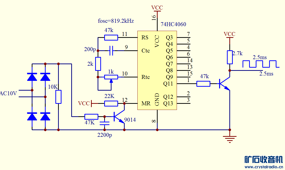

发表于 2017-2-14 12:34:07 | 显示全部楼层
原理简单:遇到同步点(过零点)4060清零,所有输出端输出低电平,输出管集电极变为高电平;否则对振荡进行计数,计数值达到2048时(对应于2.5ms),Q11变为高电平,输出管集电极变为低电平。计数值达到4096时(对应于5ms),Q11变为低电平,集电极变为高电平;计数值达到6144时(对应于7.5ms),Q11变为高电平,输出管集电极变为低电平。计数值达到8192时(对应于10ms),Q11变为低电平,集电极变为高电平,同时在这个时刻左右同步脉冲又到达,4060重新清零,又开始了下一循环的工作。所以输出脉冲是频率为周期为5ms(频率为200Hz)且与交流电源同步(输出脉冲的前沿与电源过零点对齐)的方波信号。

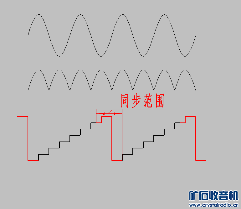

5ms台阶阶梯波(40ms与交流电源同步一次)产生电路:

9014取样三极管换成pc817光电耦合器,接在交流端,就可以与电源同步复位了,岂不更简单
发表于 2017-2-16 09:29:56 | 显示全部楼层
修改了同步范围,使同步更稳定(易牵入同步,又不会误“同步”):

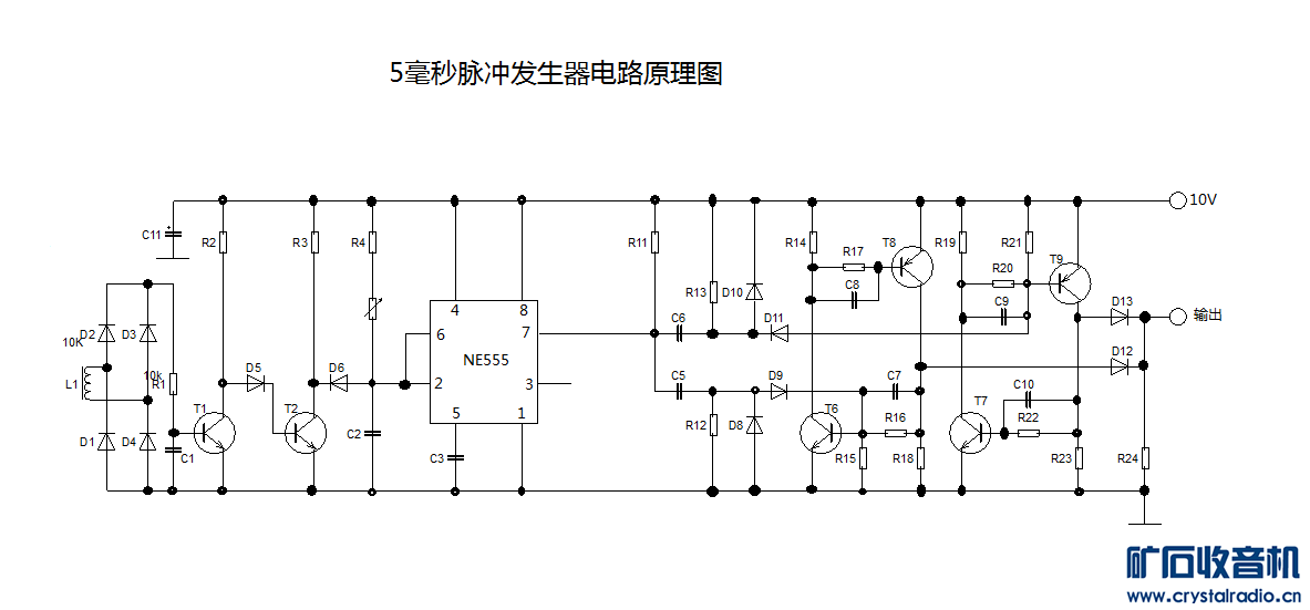

 楼主| 发表于 2017-2-17 01:00:11 | 显示全部楼层
白天没有时间干这事,只有牺牲一点睡觉时间了。把自己设计的这个电路,用洞洞板焊了起来。可是,T4集电极输出的脉冲幅度仅有1V多点,实在是小了点。看来,分立元件的整形电路不灵光啊!
只有用555了。把555焊入电路(2、6接延时电容,5接一只0.01的电容到地,7接一只3K电阻到电源正,从7脚输出信号,3脚空,1接地,4、8接电源正),7脚输出的方波幅度与电源电压一样!前后沿十分锐利整齐!

电路原理图:
 楼主| 发表于 2017-2-17 09:15:11 | 显示全部楼层
还是使用集成电路,能够使设计更加简单合理,性能也更好!
 楼主| 发表于 2017-2-17 10:08:35 | 显示全部楼层
T6基极漏画一条线,补上。
