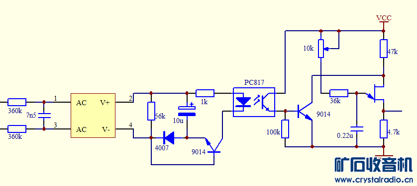

条条大路通罗马,可选择方案可以有很多:用分立元件的,用集成电路的,用单片机的。。。。。每种中又可以有很多。。。。。。。不同的原理不同方法。。。。。。。。。再贴个直接用220V作同步信号的分立元件电路:

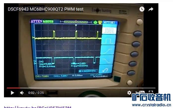

如果单纯做脉冲产生的话, 做过两个, 用过不同厂牌的MCU, 不过功能是一样的
参考下图看看
QT2 ATTINY13 PWM
QT2 ATTINY13 PWM
实验室留的记录
QT2 ATTINY13 PWM
QT2 ATTINY13 PWM
用555的话你看看把充放电的RC加两个二极管把他的RC常数控制在一样, 是不是就可以一样的脉冲宽度/幅度了?

上图中,低的是过零脉冲;高的是由过零脉冲延时5毫秒后新产生的脉冲。

脉冲幅度只要足够不影响触发性能,要一致再加个嵌位也是很简单的事。关键是触发的时刻精度是否足够。
37楼的图感觉间隔相差近1ms,误差大了点,也许是没调试到位。

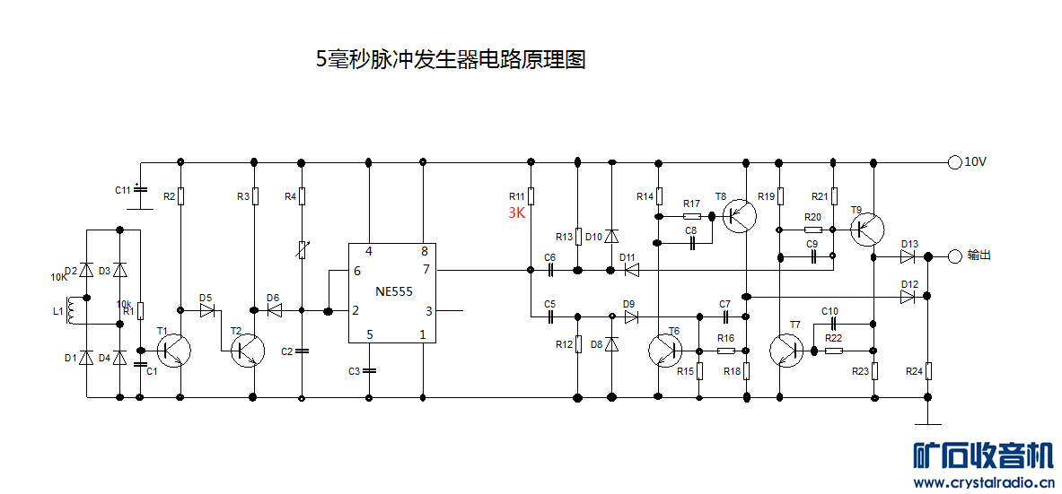

这个用555延迟整形的电路焊接好了。这是5毫秒脉冲图片。脉冲幅度高达9V多(电源10V)。

看样子用了三五之后版主满意了,虽然从46楼的图看脉冲宽度不一样,但不影响在这里的使用性能。

也不知是怎么回事,微分电路的元件数值都是对称的,但微分出来的脉冲波的宽度却不一致。虽然不影响使用,可心里总存在疑问。

R11用的是3K电阻:
