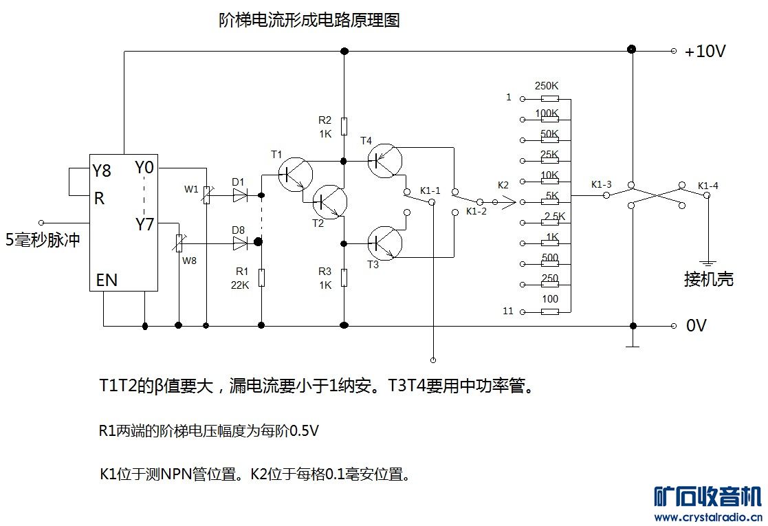

昨天,设计了一个5毫秒脉冲发生器
 楼主| 发表于 2017-2-18 07:45:46 | 显示全部楼层
Booooby 发表于 2017-2-17 22:48
菜鸟坐在一边默默地看热闹,看了一天半才知道求版做这个是干啥的!
开先俺一直以为是升级扫频仪的,原来 ...
晶体管特性图示仪,也是我们业余爱好无线电者必用的仪器。好在它也可以用简单的方法自制,电路很简单的。这仪器的核心是阶梯波发生器。我现在的这个5毫秒脉冲发生器,就是用于阶梯波发生器的。现在的这个,是改进型,比正在用的那个的性能更好些。把这个发生器,加到这个电路的计数端,就可以产生完美阶梯波。
 楼主| 发表于 2017-2-18 07:50:45 | 显示全部楼层
上图中的集成块是CD4017,W1--W8是八只22K微调电阻。这个电路十分简洁,产生的阶梯波十分精确。由于没有特殊元件,也不用精密电阻,所以易于自制,可以实用。
 楼主| 发表于 2017-2-18 07:59:35 | 显示全部楼层
需要说明的是,那个阶梯波电路所用电源电压为10V,是由于手头的电源变压器的绕组限制而不得已而为之。如果能用15V电源,则更理想。自己设计一个电路的乐趣在于,必须事先明了原理。原理明了,其它的就一通百 通,制作起来会得心应手。没有明白原理,照葫芦画瓢,往往不得要领,使制作归于失败的可能性就很大。
 楼主| 发表于 2017-2-18 08:10:51 | 显示全部楼层
围绕着示波器,自己可以制作许多性能优良的仪器。我目前的制作有扫频仪(收音机中频段的,中波段的,10.7MHZ段的,0--220MHZ段的),晶体管特性图示仪,微电流检测仪。过些时候,还准备进军简易频谱。那台0--220MHZ频段的扫频仪,与正规仪器相比,除了没有全扫功能外,也感觉不到有什么不好(电路参考《业余无线电测量仪器》一书)。不过,这种宽频扫频仪,都是用差频的方法产生的扫频信号,所以,在低频段,如0--1MHZ位置,那是相当不好用的。所以,就有必要自制0--2MHZ的专用扫频仪。
发表于 2017-2-18 10:56:18 | 显示全部楼层
求知无足 发表于 2017-2-18 07:45
晶体管特性图示仪,也是我们业余爱好无线电者必用的仪器。好在它也可以用简单的方法自制,电路很简单的。 ...
2.5和5是非常用的E24系列规格,与之接近的E24系列规格是2.4和5.1
 楼主| 发表于 2017-2-18 11:52:03 | 显示全部楼层
这些电阻,我都是用数字万用表,在相近阻值中挑选出来 的。也不需要多精确的。
发表于 2017-2-18 12:20:39 | 显示全部楼层
俺的意思是,没有特别的必要时(比如对于晶体管图示仪而言,10%的精度已经足够),还是按系列化规格标注比较好。
