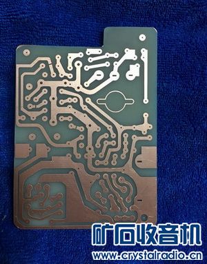

我是做建筑设计出身的,CAD是我的本行,这些图都是CAD画的。PCB是用CAD画好后,打印在晒图的硫酸纸上,用感光蓝油感光、显影、腐蚀、脱模等。以前用油漆画,精度不高,现在用蓝油感光,精度高很多。这是以前做过的朝外差机器的PCB,献丑了。

做得非常漂亮,赞一个!走线很舒服,另外,板子的圆角打磨得也非常好。。。
看得出朋友是一个做事非常严谨的人
感光法确实制作出来的要精细,能加阻焊层就更好了
