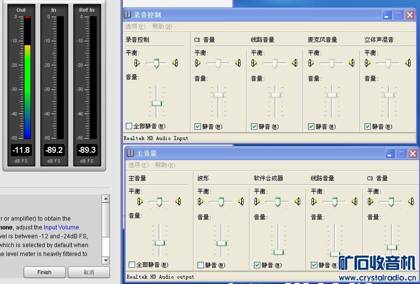

刚又测了我的2.2系统低频下限,38.7Hz
装好了系统给Rew校准声卡,结果发现无法校准,声卡电平不正常,调节输入输出音量推子,信号电平指示没有明显变化,声卡线路输出是正常的,似乎声卡不能输入信号,老师看看哪里可能出问题?

 楼主| 发表于 2017-2-12 11:46:44 | 显示全部楼层
AudioCAT 发表于 2017-2-11 13:43
在录音控制面板只选择LINE IN
只选Line in 不能调整点平,保留立体声混音可以调整。

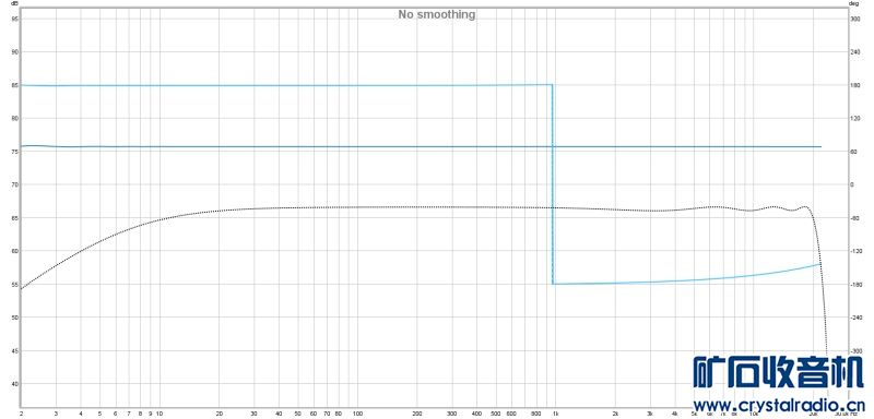

但是仍然不能测试。而且发现一个很奇怪的现象,将LINE IN 和LINE  OUT 连接线拔掉,再测试闭环曲线仍然得到一样的频响曲线。
声卡的线路输出正常,测试盒子线路输出正常,但不能输入到声线路输入。难道声卡坏了?
发表于 2017-2-12 12:47:19 | 显示全部楼层
正常XP的声卡面板分放音和录音两个。放音面板的√复选框是静音,录音面板的复选框是选定,也就是说录音面板是单选的,不能多选。你的面板我不熟悉,你装的是GHOST版XP吧,那样的话最好查主板型号,去官网下载声卡驱动。
现在的状况,录音面板√是静音,静音的不可用,信号走的是立体声混音器,走内部,外环接不接线都没用。
你的录音面板还有个录音控制,那就保留录音控制和线路音量,其他都静音。

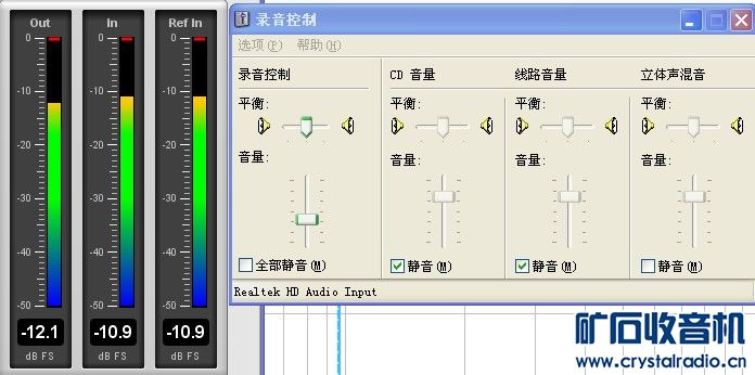

 楼主| 发表于 2017-2-12 14:19:41 | 显示全部楼层
AudioCAT 发表于 2017-2-12 12:47
正常XP的声卡面板分放音和录音两个。放音面板的√复选框是静音,录音面板的复选框是选定,也就是说录音面板 ...
关闭混音,打开线路音量,好了!
怎么和以前设置的不一样了,是不是声卡驱动的问题?这个驱动肯定不是官方的!先用着吧!
费了我两天的功夫 谢谢老师!

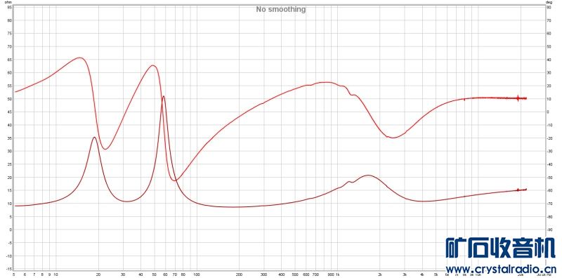

下午调整了分频器,换了新买的电容,结果测试频响,又没测成,只能测阻抗,查找原因,发现话放供电电池没电了! 测了两张阻抗图!

老师上个曲线图看看吧,欣赏一下!
发表于 2017-2-13 00:24:15 | 显示全部楼层
joy_peacock 发表于 2017-2-12 22:11
老师上个曲线图看看吧,欣赏一下!
还是前几天的只测了低频
这个曲线是专业测量设备测的,数据用U盘导过来借用REW显示,专业测量系统不能联网
