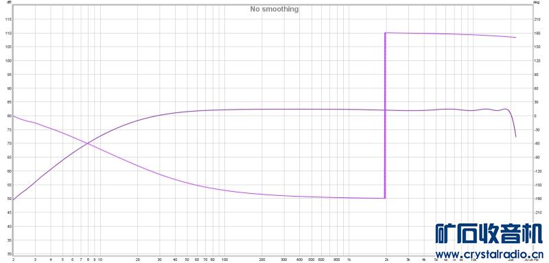

 楼主| 发表于 2017-2-15 09:52:07 | 显示全部楼层
AudioCAT 发表于 2017-2-15 00:14
清除声卡校准和话筒校准再测一遍
清除了声卡校准和话筒校准的声卡闭环曲线!
 楼主| 发表于 2017-2-15 11:01:37 | 显示全部楼层
清除声卡校准和话筒校准再测一遍
卸载了Rew,重新安装,再测声卡矫正曲线,相位是零度!
不带声卡矫正的闭环曲线相位变了,不知道对不对
声卡闭环曲线4.39hz以下跌落是怎么回事?
测试低音喇叭频响曲线还是那样!
难道要重装系统了!

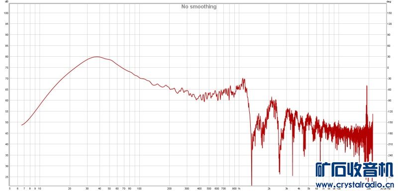

跟话筒线有没有关系?用这个话筒倒相箱的低频隆起都测不出来,换另一只话筒,线粗一些,低频率隆起能测出来了!但密闭箱的曲线没变!
 楼主| 发表于 2017-2-15 13:05:10 | 显示全部楼层
和话筒没有关系,两只话筒一样都能测出来低频隆起!
 楼主| 发表于 2017-2-15 13:06:10 | 显示全部楼层
清除声卡校准和话筒校准再测一遍
但是奇怪的是用justMLS测不出低频隆起!
我说过“怎么奇葩曲线都让我碰上了”,还真这么个事!
话放的频响会不会出问题了?

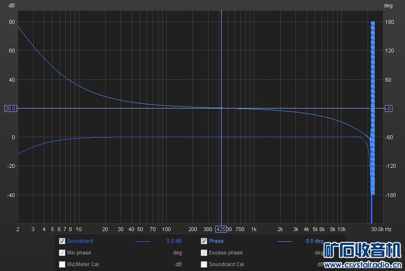

发表于 2017-2-15 15:43:53 | 显示全部楼层
无声卡校准、无话筒修正的声卡输出-输入环路频响应该是这样,相位以0度为中心两端圆滑过渡
较浅的蓝色是相位曲线
发表于 2017-2-15 15:53:24 | 显示全部楼层
因为近测相当于2π空间,低频无损失,低频必须是隆起的。
似乎也不能怀疑话放频响问题,因为你用JustMLS时低频在70-80Hz有隆起,而REW却在近200Hz才是最高点。
可能你话放下限确实不是很好,但不是主要原因。
