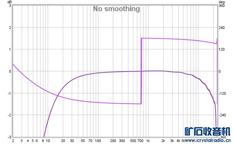

凑个热闹,我测试的声卡加套件的曲线。
测的惠威S8的曲线:

把这个声卡套件曲线导到LSPLAB里是这样的:

这个是对的!
这个导入文件什么格式?

多大窗口?
发表于 2017-2-15 22:32:33 | 显示全部楼层
我用的是声卡校准功能,正在摸索REW,还不熟悉!S8的频响曲线是默认的情况下测出的。

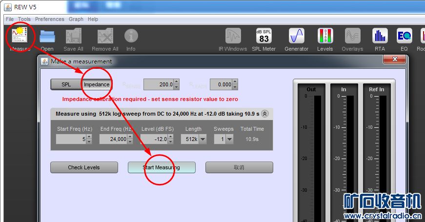

有啥不熟悉的,REW其实很简单的
测频响
测阻抗
发表于 2017-2-15 22:49:56 | 显示全部楼层
AudioCAT 发表于 2017-2-15 22:43
有啥不熟悉的,REW其实很简单的
测频响
谢谢AudioCAT老师,频响阻抗现在是会了,已经把REW的说明文档全部翻译并打印了,不过翻译程序翻译的不准确,看着太费劲。

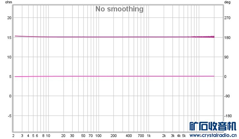

又测了两只套件中的校准电阻,一个15.082欧姆,一个3.80欧姆,REW测的还是挺准确的!
15.082
3.80
