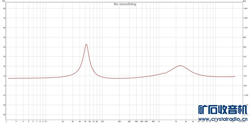

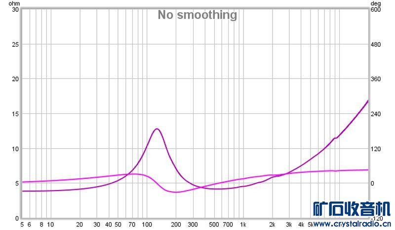

1、合成的目的,是把近测的数据转换为远场数据并拼接在远场数据的低频段,用于“冒充”远场测量的全频 ...
为什么模拟的曲线和实测的曲线差别那么大?
发表于 2017-2-5 19:13:09 | 显示全部楼层
模拟的阻抗曲线差别稍大,频响曲线差别很小,正常±2dB以内。小型书架箱,差别更小

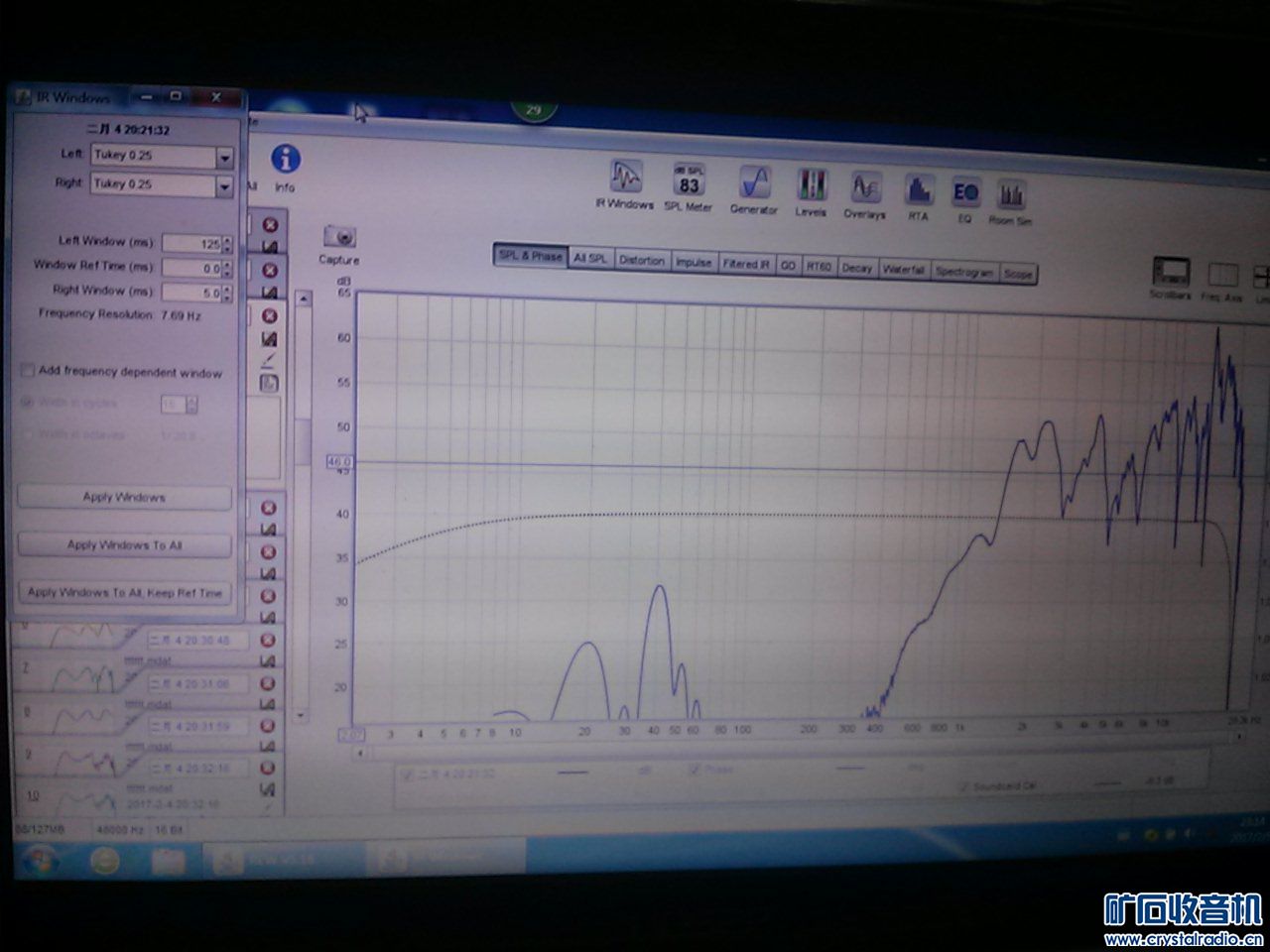

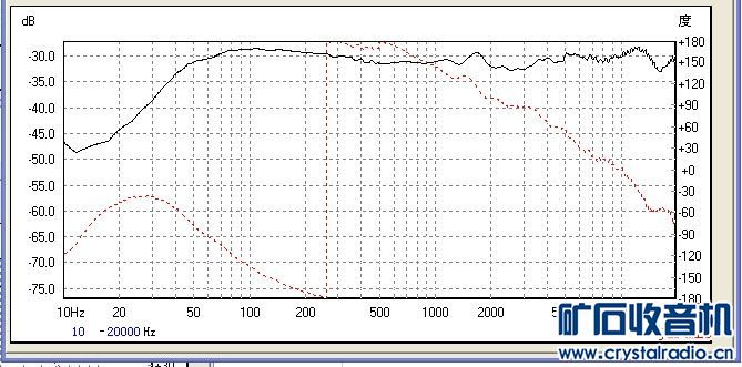

 楼主| 发表于 2017-2-5 19:49:50 | 显示全部楼层
AudioCAT 发表于 2017-2-3 02:22
设置没发现啥问题
还是把左窗口改成Tukey0.25吧
今天又反复实验窗口问题,用Tukey0.25窗口还是不行,经试验最好的窗口是flat-top,测出的曲线与justMLS测的曲线最接近。
Rew为什么设置那么多窗口,老师为什么要设置成Tukey0.25窗口,一般都依据什么选取不同的窗口?

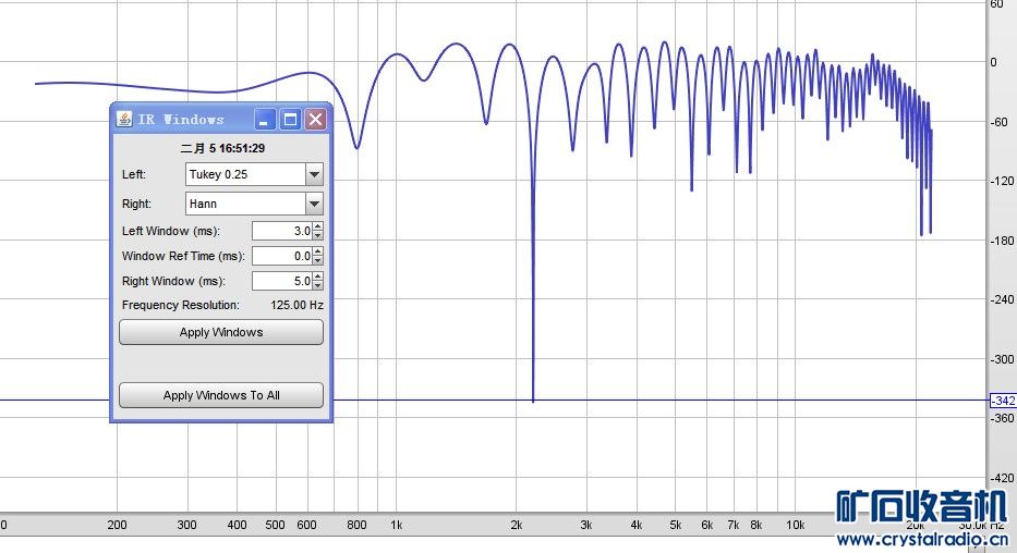

发表于 2017-2-5 22:52:13 | 显示全部楼层
999
999
ppt44 发表于 2017-2-5 22:34
我是说上面贴图里面那个“IR windows”小窗口里面的设置。你设置了多少ms?
没有设置过
发表于 2017-2-5 23:07:54 | 显示全部楼层
500ms啊,设置成5ms试试?
发表于 2017-2-5 23:18:49 | 显示全部楼层
ppt44 发表于 2017-2-5 23:07
500ms啊,设置成5ms试试?
888
888
设置之后图形可以不用平滑也可以观察,但是并没有什么用啊.........
发表于 2017-2-5 23:20:14 | 显示全部楼层
第一个和第三个全设置成3ms试试?
发表于 2017-2-5 23:38:30 | 显示全部楼层
ppt44 发表于 2017-2-5 23:20
第一个和第三个全设置成3ms试试?
对比上图毫无变化
