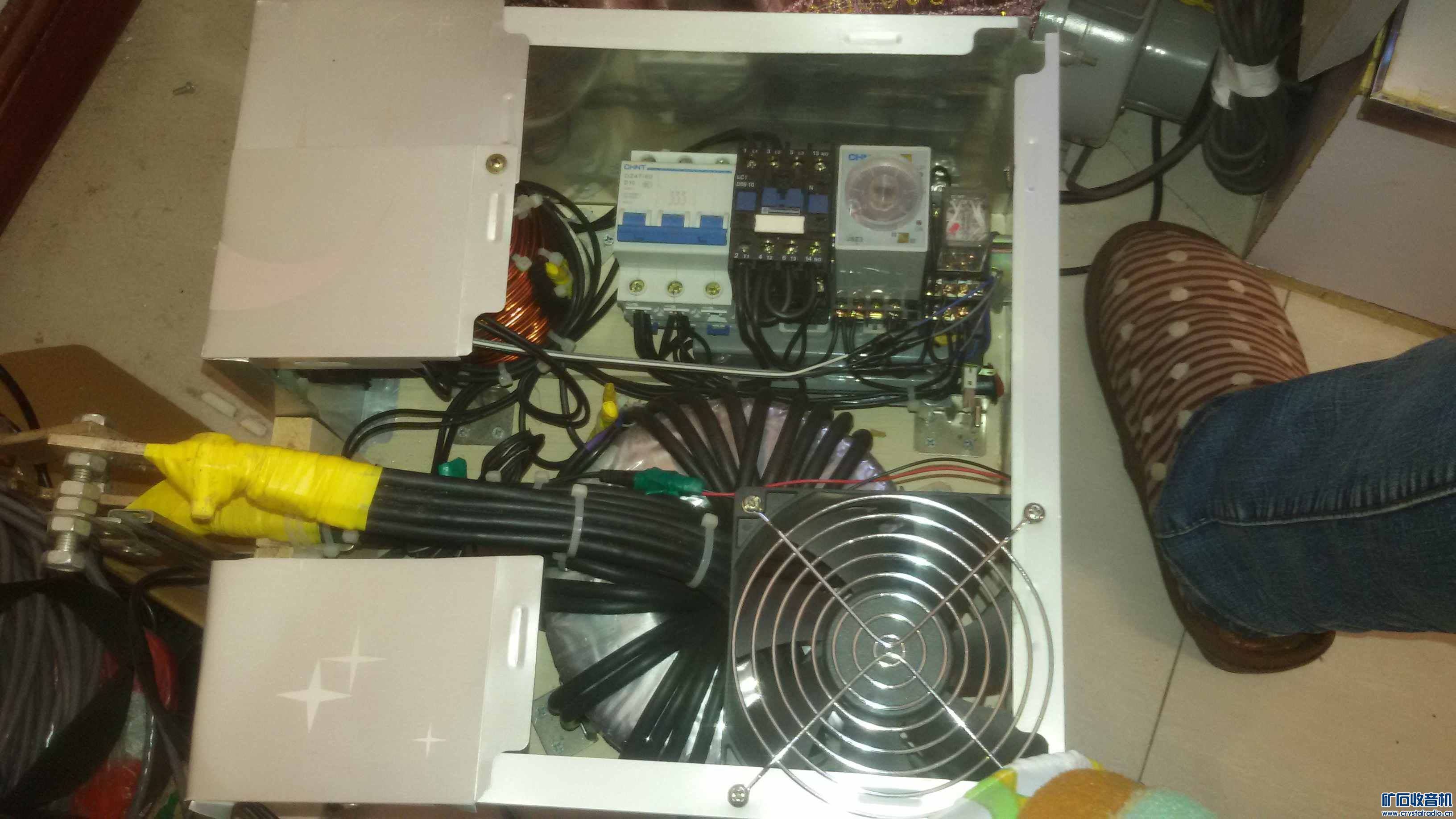

发表于 2016-12-27 09:00:11 | 显示全部楼层
布衣老人 发表于 2016-12-27 04:51
给个链接,学习一下
   环形变压器用10平方BVR8根绕4圈,4伏多点,变压器次级才下来的铜线绕了个电抗器(大线圈),接在电源上了,没有电抗器总电源会跳闸的,调流我在电源侧加的固态调压,风扇其实没什么用的。
发表于 2016-12-27 09:05:24 | 显示全部楼层
发表于 2016-12-27 09:35:13 | 显示全部楼层
看着真强大,给个全景图看看
发表于 2016-12-27 09:38:46 | 显示全部楼层
这手艺的确不错

发表于 2016-12-28 07:36:53 | 显示全部楼层
fans5537 发表于 2016-12-27 09:35
看着真强大,给个全景图看看
 楼主| 发表于 2016-12-28 12:33:42 | 显示全部楼层
浩大宏伟壮观,真的不错,学习了
