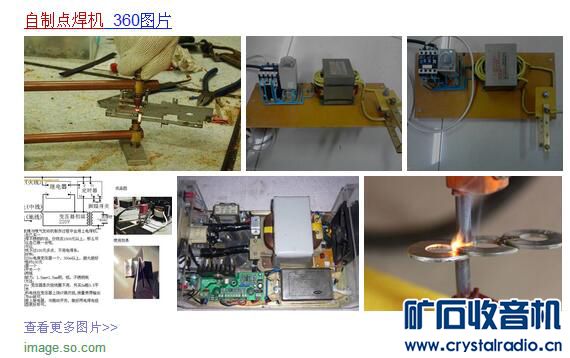

发表于 2017-2-23 10:25:27 | 显示全部楼层
老兄厉害,我的还没动手。看你的机器点焊和电焊的次极是共用了“1”的端子吗?点焊次级绕了几匝?点焊绕组空载几伏?
发表于 2017-2-23 10:32:36 | 显示全部楼层
哈哈,看图不仔细。点焊4.5伏,3*1.5.  不知道能对付2毫米的铁片吗?如果行的话,焊个小机架就方便了。
 楼主| 发表于 2017-2-23 16:30:16 | 显示全部楼层
不能焊2毫米的,两层加一起都4毫米了,焊不动
 楼主| 发表于 2017-2-23 16:37:39 | 显示全部楼层
LXM 发表于 2017-2-23 10:25
老兄厉害,我的还没动手。看你的机器点焊和电焊的次极是共用了“1”的端子吗?点焊次级绕了几匝?点焊绕组 ...
是有个公共端,说白了就是带一个抽头的变压器,我的电焊机次级电压才45伏,电压偏低,所以没绕独立绕组,没再往里投资买扁铜
发表于 2017-2-24 11:34:54 | 显示全部楼层
谁做的广告,跟他要知识产权保护费。。老兄说的厚板焊不了,其实是压力的问题。我看过焊指甲钳的点焊机,上下焊点有200公斤,通电瞬间金属红融被压下焊牢。而我们做的往往不是电流不够,就是压力不够。
