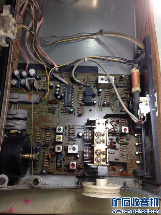

发表于 2017-8-31 23:30:54 | 显示全部楼层
