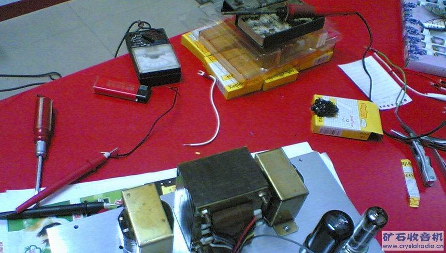

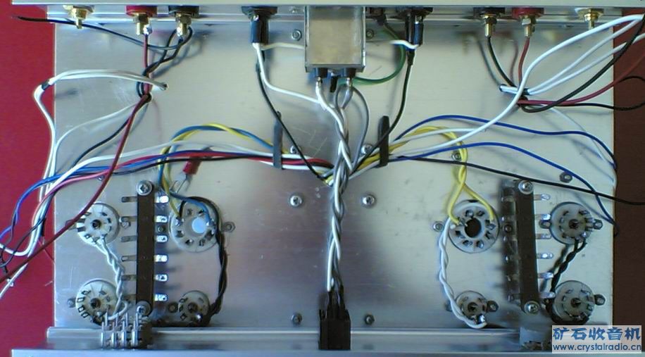

 楼主| 发表于 2010-6-22 02:46:39 | 显示全部楼层
发表于 2010-6-22 10:03:44 | 显示全部楼层
老师能否把打空用的所有工具照片放上来看看是什么样子好不好,都没见过是啥样子
最好能标上名称。

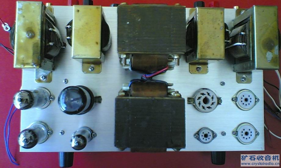

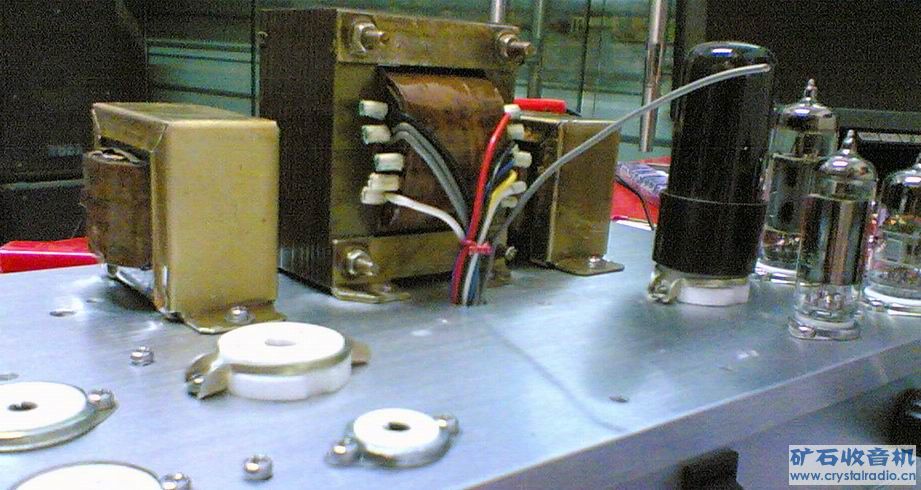

 楼主| 发表于 2010-6-22 17:49:41 | 显示全部楼层

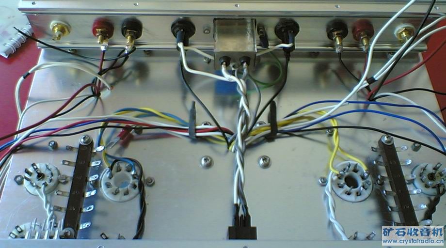

发表于 2010-6-27 18:27:22 | 显示全部楼层
用俩个电源牛,接地可要注意了。
发表于 2010-6-27 21:19:07 | 显示全部楼层
接线也太乱了。
发表于 2010-6-28 01:06:13 | 显示全部楼层
阵容虽豪华,但楼主这样布局难出好声!!!

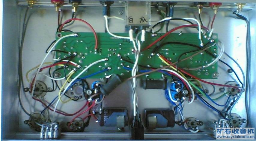

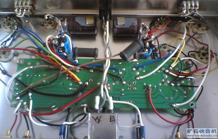

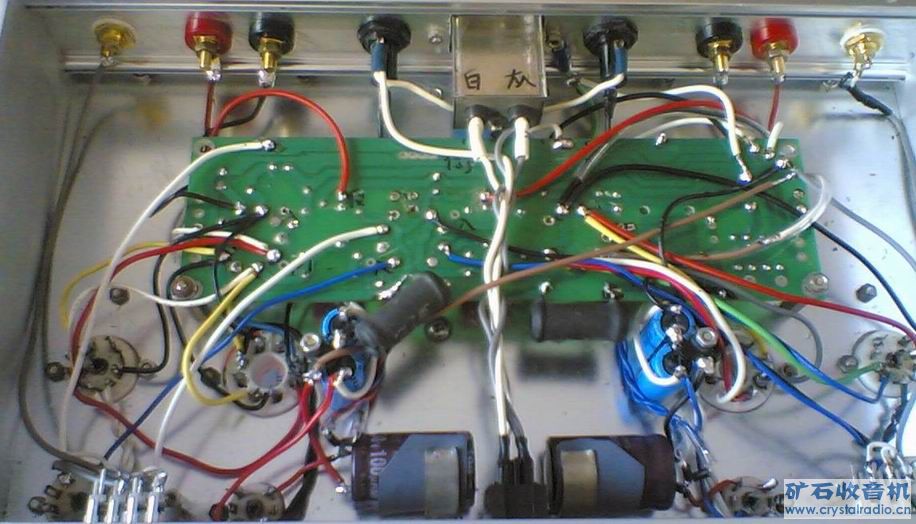

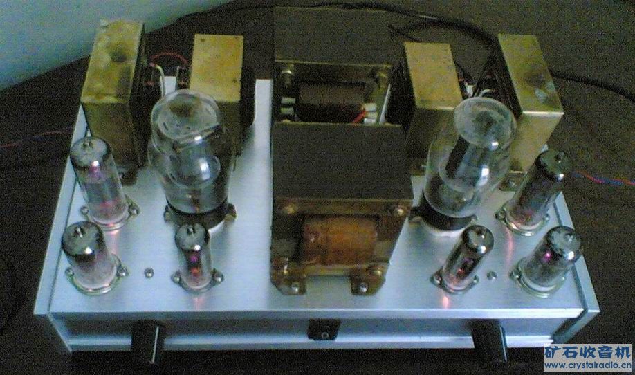

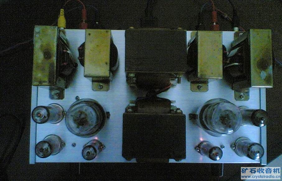

 楼主| 发表于 2010-7-9 13:23:19 | 显示全部楼层
Image(809).jpg Image(810).jpg Image(811).jpg Image(813).jpg Image(812).jpg Image(814).jpg
发表于 2010-7-9 20:32:02 | 显示全部楼层
做的不错 期待早日完工。
发表于 2010-7-9 20:36:11 | 显示全部楼层
我个人的确很喜欢6P1,楼主用那么强大阵容很佩服!

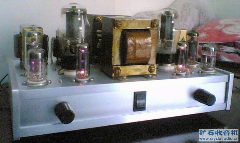

 楼主| 发表于 2010-7-10 11:51:11 | 显示全部楼层
多谢大家的关注,已经完工了
刚开始也担心牛太多,有干扰,结果一点都没有,开足音量,耳朵贴近音箱,只有微弱的丝丝声,交流声由于有阻流圈,所以想听到也是妄想。
本打算搭棚,搭棚架都装好了,但还是用了线路板,觉得这样更安全,心里更踏实。
本人不喜欢把线都扎到一起。
声音很好,个人感觉。
两个6P3P做过处理,就是剪断所有连线,在粘接其管腰,在这里做装饰作用,当要换管听的时候,拔掉6P1,再插上6P6P,感觉还是6P1好听。
除过6个27厂的牛和两个旋钮,其余均为全新件,其中所有线材,电位器,保险座,电源插座等均为进口件

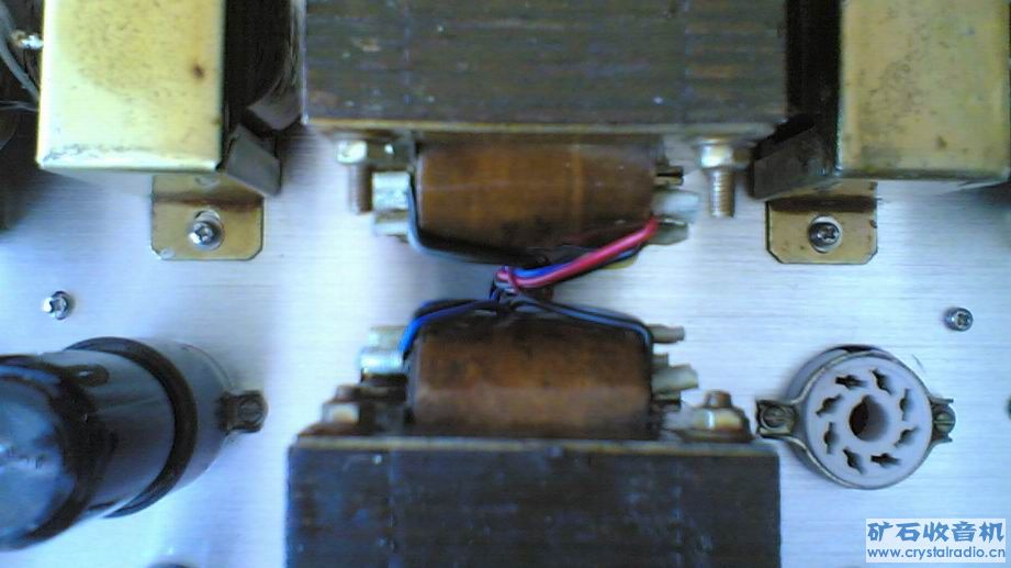

L601录音机的输出变压器上无27厂的CB-2-17价格已经炒得很高,该变压器频宽80~8000Hz,负载阻抗7K,市场上无论是乐潘还是凯立牛性价比都高于L601输出变压器。
