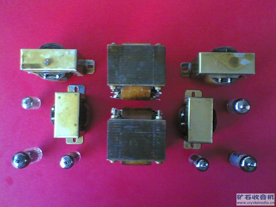

终于凑足了材料,6只上无二十七厂的牛,电牛为DB-50-300,输出牛为CB-2-17,阻流圈为ZL-10-8,都是各2只,ALPS电位器2只,除过全部牛,机壳,电子管和电阻外,包括电源开关,保险座,电容等全为进口件。管子为2只6P1,2只6N2,2只6Z4,左右声道完全独立,打算这样布局,不知合理不?

阵容太强大了,有些拥挤了,不如精兵简政的好,牛加上罩子,机壳非常漂亮

不打算用牛罩,上无二十七厂的牛很漂亮。我更喜欢牛裸着,这样才有感觉

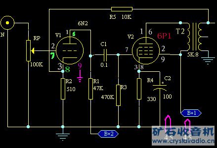

关键是这个电路图不知咋样,还有这样布局变压器会不会相互干扰

我认为,搞6P1用上海131的电路就是最好的了.

 楼主| 发表于 2010-6-12 21:43:15 | 显示全部楼层
回复 9# eagleeyes 的帖子
怕一个电源牛的电流不够,只有75MA,再说了,元件不用也是浪费

阵容豪华,味道不大
阵容豪华,味道不大,一是音量不大,二是6N2音质不佳。
