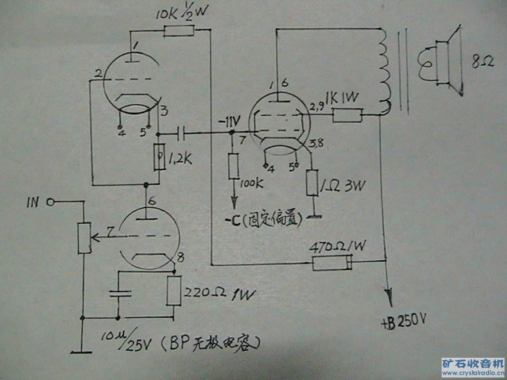

 楼主| 发表于 2010-6-13 11:24:22 | 显示全部楼层
关键是这个电路图不知咋样,还有这样布局变压器会不会相互干扰
哪位给个意见

发表于 2010-6-13 12:46:49 | 显示全部楼层
布局看齐有些乱

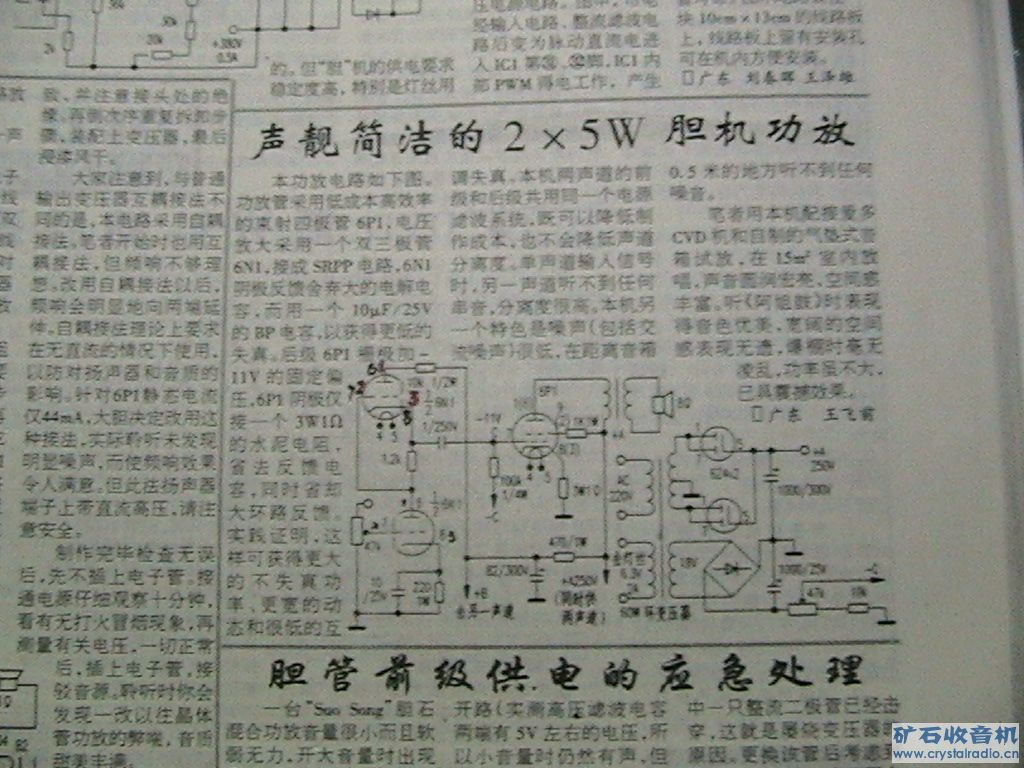

回复 27# KT66 的帖子
向你推荐一个我做过的电路,电子报2000年合订本上册第131页《声靓简洁的2X5瓦胆机功放》。你的豪华阵容都能用上,只是要把6N2换成6N1。我认为比你上的图功率要大,声音要好,我的机子没用扼流圈,本底燥音很低。不输人信号,离开音箱半米就听不到任何声音。个人拙见仅供参考。
[ 本帖最后由 mzxwswswws 于 2010-6-13 18:38 编辑 ]
