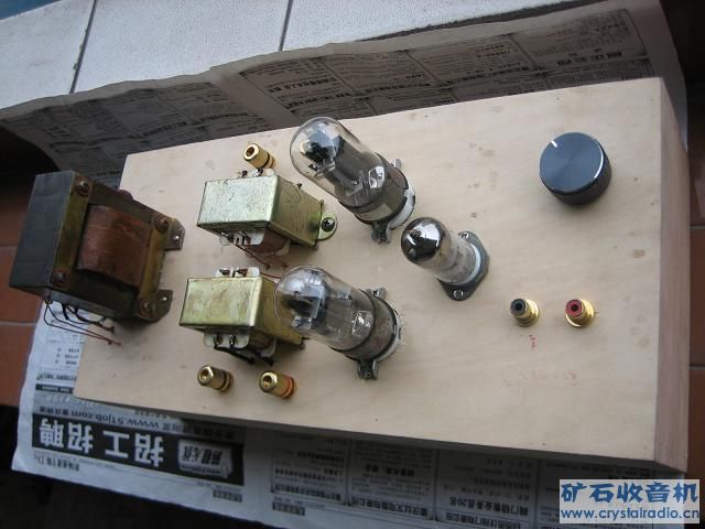

呵呵,也说两句,
1,布局不好,两只电源牛还有扼流圈最好靠边,这是主要污染源,与输出牛尽量远离,方向也要旋转90度。扼流圈改成一个大点的吧。
2,输出牛小,效果不会太好,俗话说“好马配好鞍”,已经下了这么大功夫,何苦节约这一点,尤其输出牛是最关键的部件。

大伙说的我都不知道这么做了
这是打算用的美国电源线
小日本的电源开关,保险座,带滤波器的电源座等

阵容强大,效果一般,这是可以预计的。二七厂的输出牛在HIFI制作中应该淘汰了,不会有好成绩的。
发表于 2010-6-14 13:23:00 | 显示全部楼层
电源线,保险座,都是无关紧要的东西,关键是输出牛

一下4种布局,大家给参谋参谋,看看哪种最好。中间电变,两边输出,另外两个阻流圈

给个建议你。
扼流圈放在地板下面,在底板上留一个6J1的位置,是有作用的,为以后可能的改进留下了余地。
另外,美国电源线、日本开关什么的对音质没有作用,有作用的是输出变压器。

俺的6N3+6N7P单端小鸡,一只DB45-160电牛,没有扼流圈,没有胆整流,4007整流的
用耳机也听不到一点交流声
你的这个机用一只电牛也完全够了,6P1这样的小鸡不需要扼流圈,CRC足矣~

发表于 2010-6-14 21:05:31 | 显示全部楼层
原帖由 老K 于 2010-6-14 12:26 发表
有同感,基本上二七厂的输出牛与HIFI无缘。不是说它质量不好,是当时的要求与现在HIFI的要求相差太远了。
发表于 2010-6-14 21:22:13 | 显示全部楼层
原帖由 laicx 于 2010-6-14 21:05 发表
我是二七牛长期的拥护者,但是现在不能不说,它怀旧可以,HIFI谈不上了。
