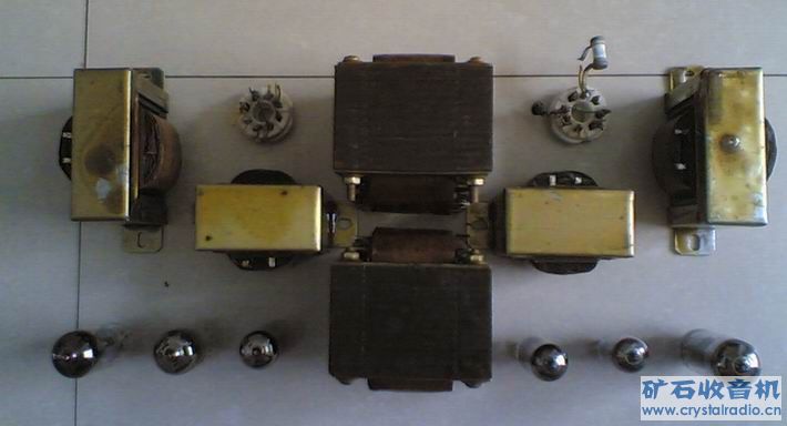

豪华阵容的6P1单端
 楼主| 发表于 2010-6-15 17:18:19 | 显示全部楼层
原帖由 935482411 于 2010-6-15 16:58 发表
阻流圈是不会有干扰的
这么说,这样也行
发表于 2010-6-15 17:24:35 | 显示全部楼层
原帖由 KT66 于 2010-6-15 16:37 发表
如果阻流圈有干扰,甩开得了,直接用线绕电阻代 ...
如果租流圈允许流过的电流是足够的,还是用吧,用电阻代替我觉得不是一个好主意,假如电感量不够,再想其他方法解决。不知对否,供参考。
 楼主| 发表于 2010-6-15 19:08:32 | 显示全部楼层
电流,电感量都可以,只是怕它和其余牛相互干扰
发表于 2010-6-15 19:28:20 | 显示全部楼层
用6P14更好,牛用大牛吧,包你没错!
发表于 2010-6-15 19:30:33 | 显示全部楼层
原帖由 KT66 于 2010-6-15 19:08 发表
^_^,要真的豪华,建议用5Z4P,少用一只6Z4,少开一个孔。 两牛换一牛;还可以少用一滤波电感器,就显得开阔了。个人意见,供参考。
发表于 2010-6-15 19:43:34 | 显示全部楼层
既然楼主想6P6P和6P1 轮流着用,以我看干脆一分为二,嫌阵容还不够就再加两个顶级大电解在上面,还胆整流的就好看多了,不用拔管加开关的好看
发表于 2010-6-15 19:46:19 | 显示全部楼层
还有,要加牛罩才好看
 楼主| 发表于 2010-6-15 20:13:32 | 显示全部楼层
有两点需要说明
1·豪华只是说相对于6P1这样的廉价管而言 ,我不是在追求豪华。
2。元件不会变了,只要一个相对好的布局就可以了
发表于 2010-6-15 22:17:15 | 显示全部楼层
总之这布局是不太合理的,K版的合理你又不喜欢,再建议象L字形摆牛,管子在一起也壮观
发表于 2010-6-16 00:09:54 | 显示全部楼层
原帖由 KT66 于 2010-6-15 10:05 发表
这两天闲着,关于这个帖子,讨论的人也多,关于HIFI,我也有自己的观点,朋友用收音机的牛做的单端我听过不少,没有感觉到高低音差呀,关键是,一个音响系统,音源,放大,音箱都得保证,如果用6P1单端再去推收音机的 ...
不对比,就没有差异~~
发表于 2010-6-16 06:46:24 | 显示全部楼层
最好把阻流圈收到肚里去。外观就好看了。
发表于 2010-6-16 10:57:55 | 显示全部楼层
期待 期待
 楼主| 发表于 2010-6-16 12:05:20 | 显示全部楼层
原帖由 lck88lck 于 2010-6-15 22:17 发表
你说的没错,我也喜欢L型的布局,管子在一起也壮观
要是一个大的电源牛就采用,现在的这些东西还是比较适合全对称的布局
发表于 2010-6-16 12:39:11 | 显示全部楼层
这样也挺好看嘛!相对合理一点

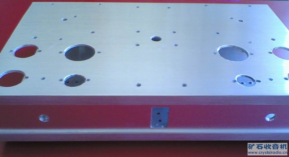

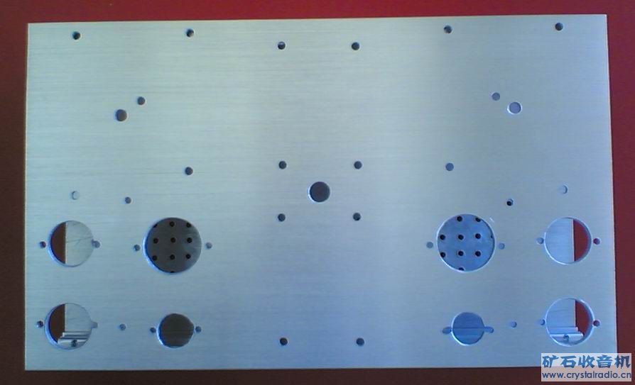

 楼主| 发表于 2010-6-18 20:44:19 | 显示全部楼层
已经开工了
图片好像发乱了
