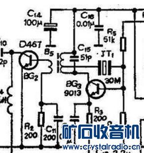

石英晶体的基频不知现在提高多少,过去的基本都在20MHz一下,高于20MHz的石英晶体振荡电路,大多用他的3次谐波和5次谐波。通过LC选频回路选出他的高次谐波的频率。下图是利用石英晶体谐波的对讲机的震荡电路图。我以前买过27.140MHz和49.680MHz的石英晶体,测量频率是他的标称值除以3.
发表于 2018-6-26 14:59:01 | 显示全部楼层
changwanren 发表于 2018-6-26 14:51
石英晶体的基频不知现在提高多少,过去的基本都在20MHz一下,高于20MHz的石英晶体振荡电路,大多用他的3 ...
嗯,我测量过;是的,都是1/3频率的;好像大于40MHZ的都是;现在可能不这样了吧。

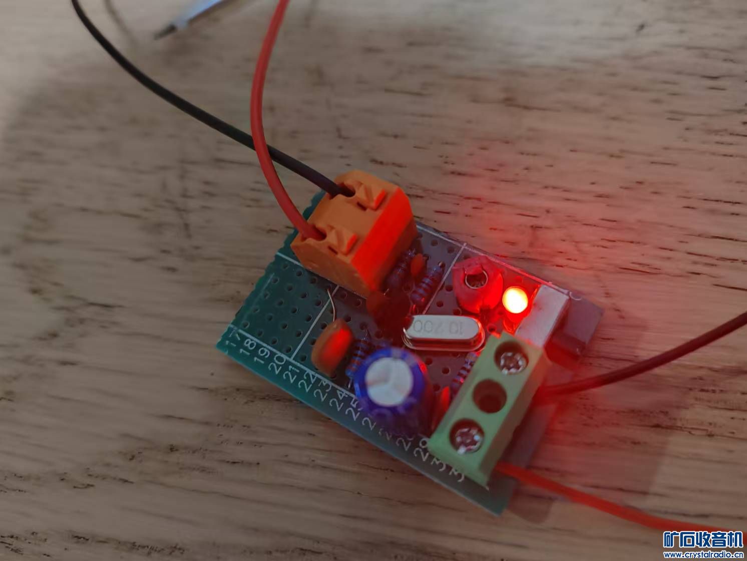

做了一个,超实用
发表于 2021-6-28 16:30:41 | 显示全部楼层
360905364 发表于 2021-6-28 16:21
做了一个,超实用
输出用陶瓷滤波器,与晶体串联的电容随便抓个5P的用,完全免调试了!

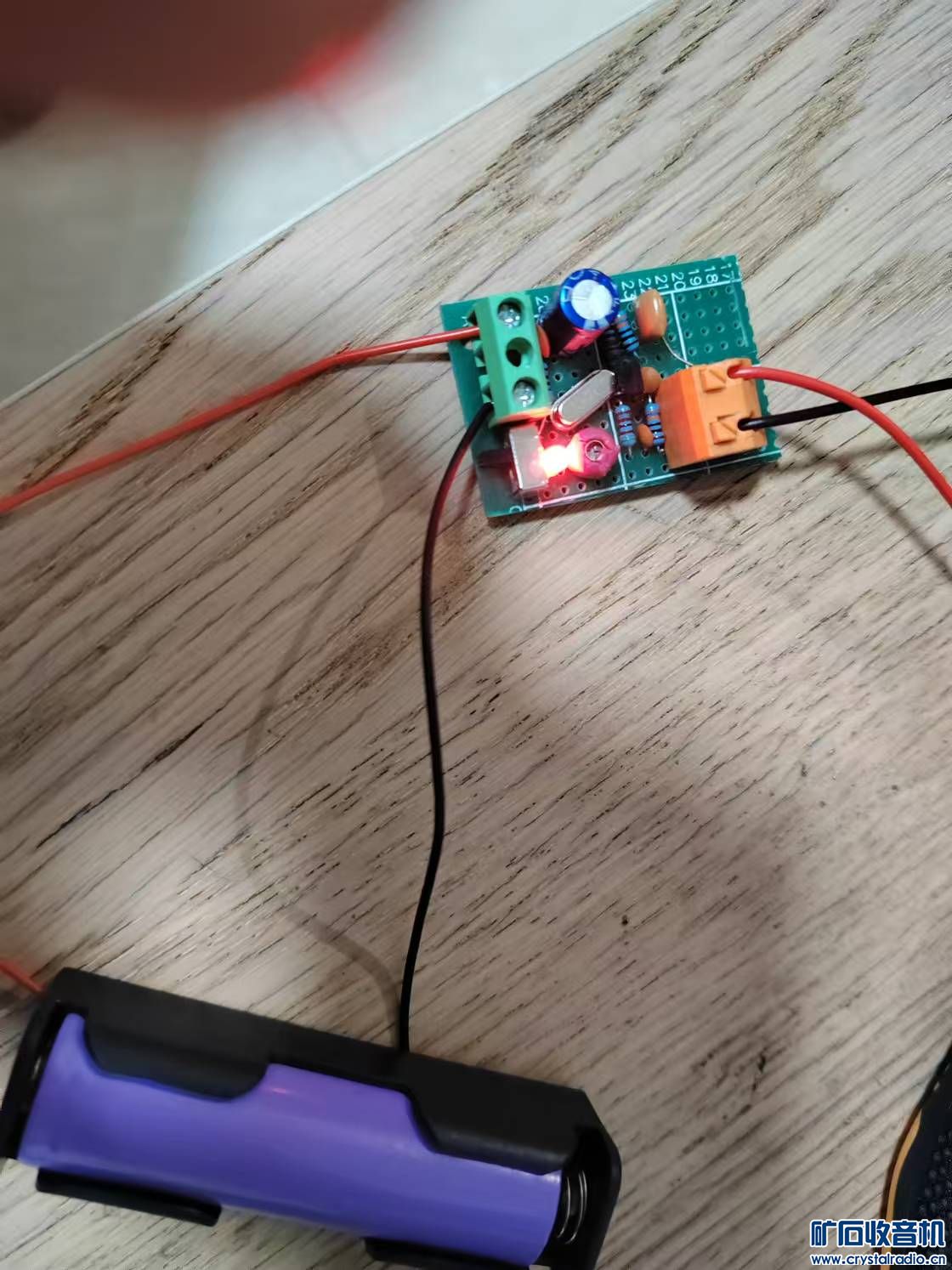

咸鱼有买的,用10.7晶振,也是静音,元件很少的
发表于 2024-12-15 15:21:32 | 显示全部楼层

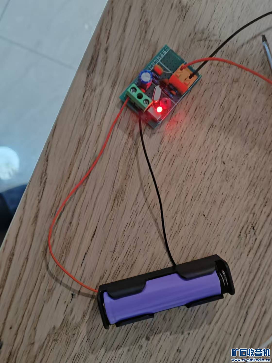

可以。我也做了一个,加了音频信号
发表于 2024-12-15 15:26:31 | 显示全部楼层
加了音频的没有照,以后有时间再发。NE555,做的方波发生器,频率1KHZ.
发表于 2024-12-15 15:32:47 | 显示全部楼层
耦合用的220PF电容,NE555的3脚通过220pf电容接震荡三极管基极。如果选用太大,会影响10.7的震荡频率也会造成不起振,太小调制效果弱。看来不太对,音频调制耦合应该加个10k电阻,再串联1uf电容比较好,不会影响10.7震荡电路频率。有时间我再测试一下吧。有大神指点一下吗?谢谢啦!
