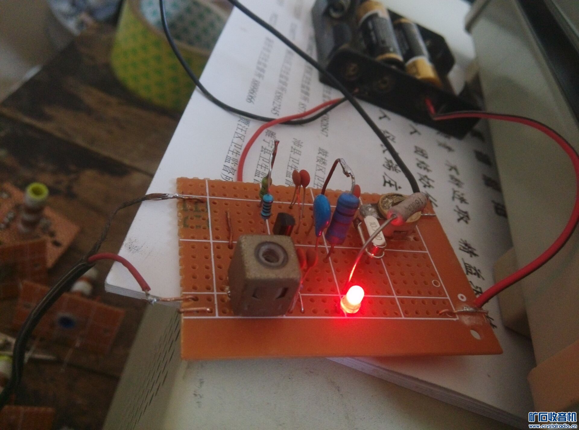

采用晶体振荡器的10.7MHz信号产生电路(习作,请批评)

我在示波器不动的情况下,调可变电容.频率在10.6mhz/10.9变化.我也不是很懂

    有,晶振在背面来
 楼主| 发表于 2011-11-26 13:03:48 | 显示全部楼层
我的就是用于10.7MHz,没有想调整频率来着

能否来个晶体的近照?
发表于 2012-2-26 20:58:49 | 显示全部楼层
我按照此图做了一个,马上就起震了,10.7MHz,如果加一个音频调制,是不是用一个二极管代替那个可变电容,然后在两端加一个1000Hz的震荡电压即可啊?请指教。
发表于 2012-2-26 21:04:27 | 显示全部楼层
用这个办法,能得到调频波。
发表于 2012-2-26 21:29:08 | 显示全部楼层
建议从基极用2p电容耦合加一级缓冲和选频,这样信号会干净很多。

既然楼主都已经试验出波形,还有其它坛友也成功了,说明有实用价值,至于理论上的困惑不应用来否认试验结果,当然,也许还有改进的地方。
手头没有两端10.7M的晶振,请问,可否用三端晶振代替两端晶振?三端只接输入和输出端,中间的地端悬空?

是三端的10.7兆赫晶振?还是三端10.7兆赫陶瓷滤波器?

谢谢楼主,这个电路图真不错,制作好了一个10.7信号发生器

你试试,调节晶振串联的可调电容,频率变动不?
