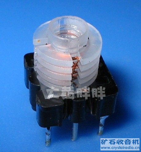

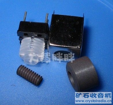

     我想采用中周骨架绕制所需的并联谐振器,但因为磁材的参数搞不太懂,所以究竟要在骨架上绕制多少圈才能得到需要的电感量并无确定答案,参考日本FCZ研究所的绕制数据:
10Sタイプコイル
BAND MHz             L1-3            C        L2-3        L4-6        Qo
         t        μH        Min        Max        C pF        XcΩ         t        μH        t
9        12        3.13        2.7        3.4        100        176        6        0.78        4        80
14        12        1.90        1.6        2.9        68        167        6        0.46        4        75
10.7MHz介于9MHz和14MHz之间,假设磁材性能一样(手上的磁材本身也是FM型材),那么1-3绕制12圈,调谐电容选择100pF,4-6绕制4圈。先做一个测试下~~~
Five minutes later……
绕制完成的中周骨架如图所示……

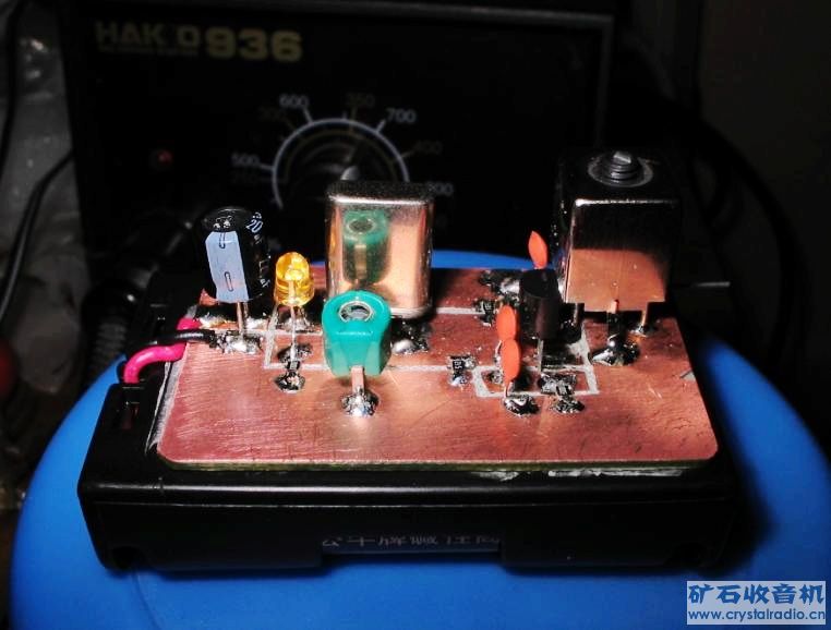

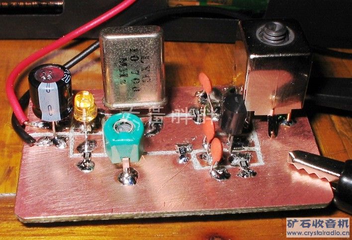

电路比较简单,但是中周的脚距不是标准的2.54mm间距,洞洞板做起来也不太方便,所以我采用刻板法来做这个板子。
首先用油性笔在FR-4单面覆铜板上面描图,检查无误就拿刀片刻,几分钟后得到如下的板子:
接着焊接……
接着检查无误,通电测试。

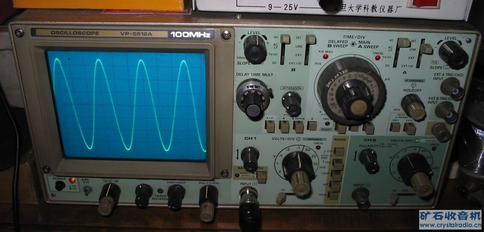

测试结果让我很兴奋!调节磁芯,达到了谐振点!输出了大约800mVp-p的正弦波。可惜是三次谐波32.1MHz~波形如图:
但是我需要的是10.7MHz的信号源,可以用来测试收音机的中放和鉴频,尤其可以帮助调整10.7MHz的LC鉴频器。
所以留待接下来调整参数了~~~

刚才用岩崎的SS-7810示波器看了下,10.700M信号没有错。
然后用泰克的TDS-3012B看了一下,也是10.7M没有错。因为3012B带FFT,所以看了一下频谱,haining窗的时候,调节谐振电路,发现不是波形幅度最大效果最好,波形幅度最大的时候,二次峰都快跟主峰相当了。调节波形幅度到原来的一半,约400mVp-p,主峰比二次峰高了差不多40dB,估计这样就差不多了~~~
可惜没有带相机,无法将FFT的图上传了
至于我的示波器为什么读出来是32.1MHz,回去要拷问拷问它了~

回家测试过了,是10.7MHz的,因为是模拟示波器,上次测量的时候,改变了调节钮,没有旋回来,所以读错了
没有auto功能真的不好哦~

既然已经OK了,就加了电池盒,做成了一体式~~~
本人在矿坛第一个DIY,还望指导~~~~~~

菜鸟想问 自制电感就这样做吗?普通的用中周也可以吗?
发表于 2010-5-13 23:40:17 | 显示全部楼层
FCZ线圈的骨架磁芯不好搞啊。
220uF的C5在这里没有作用了, 电解电容在10MHz的频率下已完全失去退耦效果。
 楼主| 发表于 2010-5-14 01:14:10 | 显示全部楼层
原帖由 d3b7 于 2010-5-13 23:40 发表
FCZ线圈的骨架磁芯不好搞啊。
大哥好眼力!
这里220uF只是用做稳压和实现led的渐亮渐暗效果~~~还是黑金刚的电解呢,呵呵~~~
磁材不一样,数据也不一样的,关键还是什么要求
