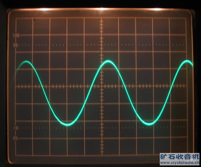

感谢求知大哥的认真批评,我想说的是:
首先,这个电路确确实实做出来了,测试OK
其次,LC回路确实谐振于10.7MHz,我自己做的不可信,那么用收音机里的10.7MHz的IFT总是有点说服力的吧
您的理论非常对,谐振于10.7M时,LC的并联阻抗相当大,导致发射极上面的波形非常小,不能满足正反馈,这对于电路中仅有10.7MHz一种信号来说的确是可能的。
但是这个是晶振产生的振荡电路,谐波分量非常丰富,谐振在10.7MHz,但是参与振荡,在三极管里走动的信号确实各次谐波组成的综合信号,而不仅仅是10.7MHz。而LC谐振电路是一个选频作用,也是其它波的抑制作用。
所以正反馈也有,谐振也有,选频也有,下面我上传在B、C、E三极上测出的波形,就能看出来(不能开闪光灯,所以手有点抖,没有练好铁砂掌):
1、这个是发射极上测到的波形,振幅2.2格
2、这个是基极上测到的波形,振幅2.5格
3、这个是集电极上测到的波形,波形不是纯正的正弦波,应该是探头引入导致失谐
4、这个是LC回路次级测到的波形,波形是较为纯正的正弦波,频率10.7MHz
