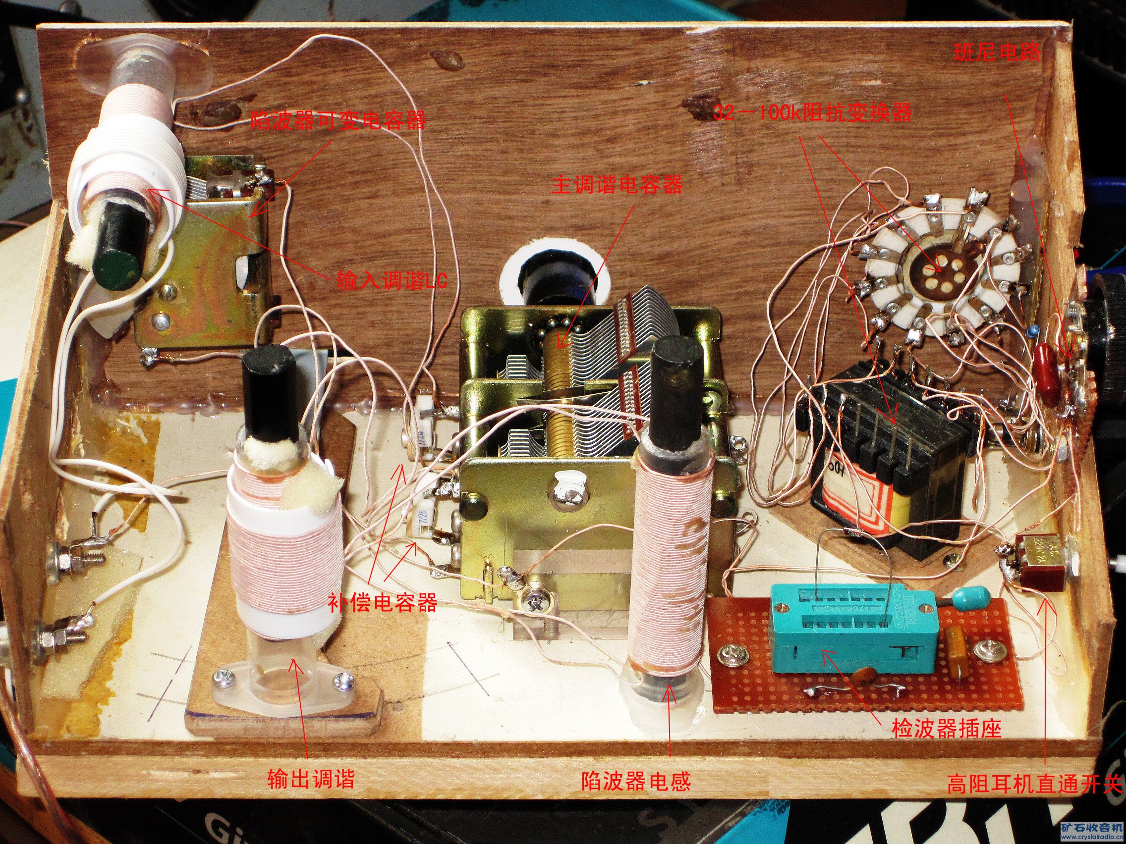

俺自己DIY的,尽量追求性能,故“性能摆中间,其它放在两边”!
度盘外圈刻度是随时都能收听到的,没有标明频率的要晚上才能听到(都是稳定接收)。
当然,听不清内容的不算,俺说的都是能清楚滴听清内容的才算!

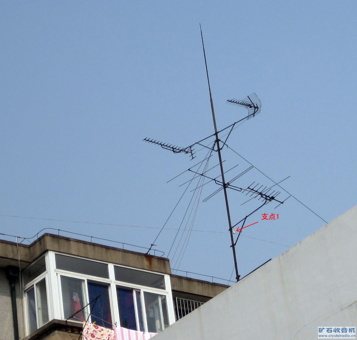

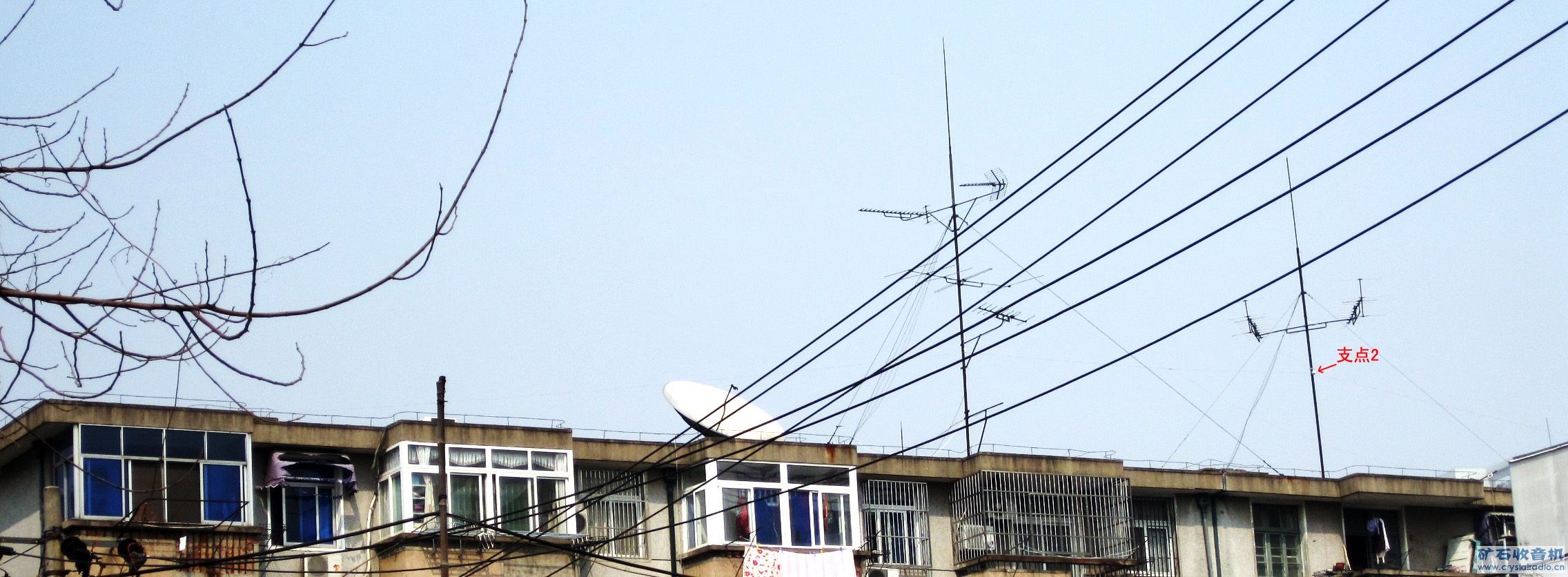

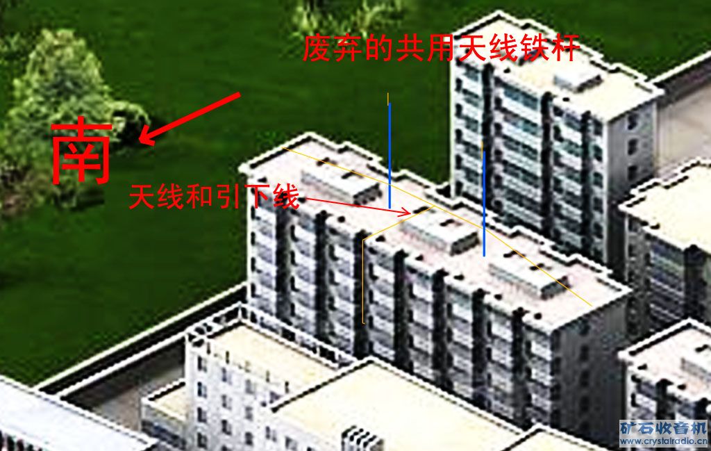

天线:6楼顶,长60m。
地线:废弃水管。
检波:2835
耳机:SC-300改制R=16.4k
线圈:0.04×60绕在注射器外管上有磁棒
调谐:双连高品质可变电容器
电路:双调谐方式电感耦合(耦合度可变)
其它:尚未完工……弄好了再说。
感受:一定要有高质量的天线,矿石机才有优秀表现。
因为前面的楼房不让上去,我无法拍摄天线全貌,只好用电子地图的截图来模拟一下实际的大致模样。

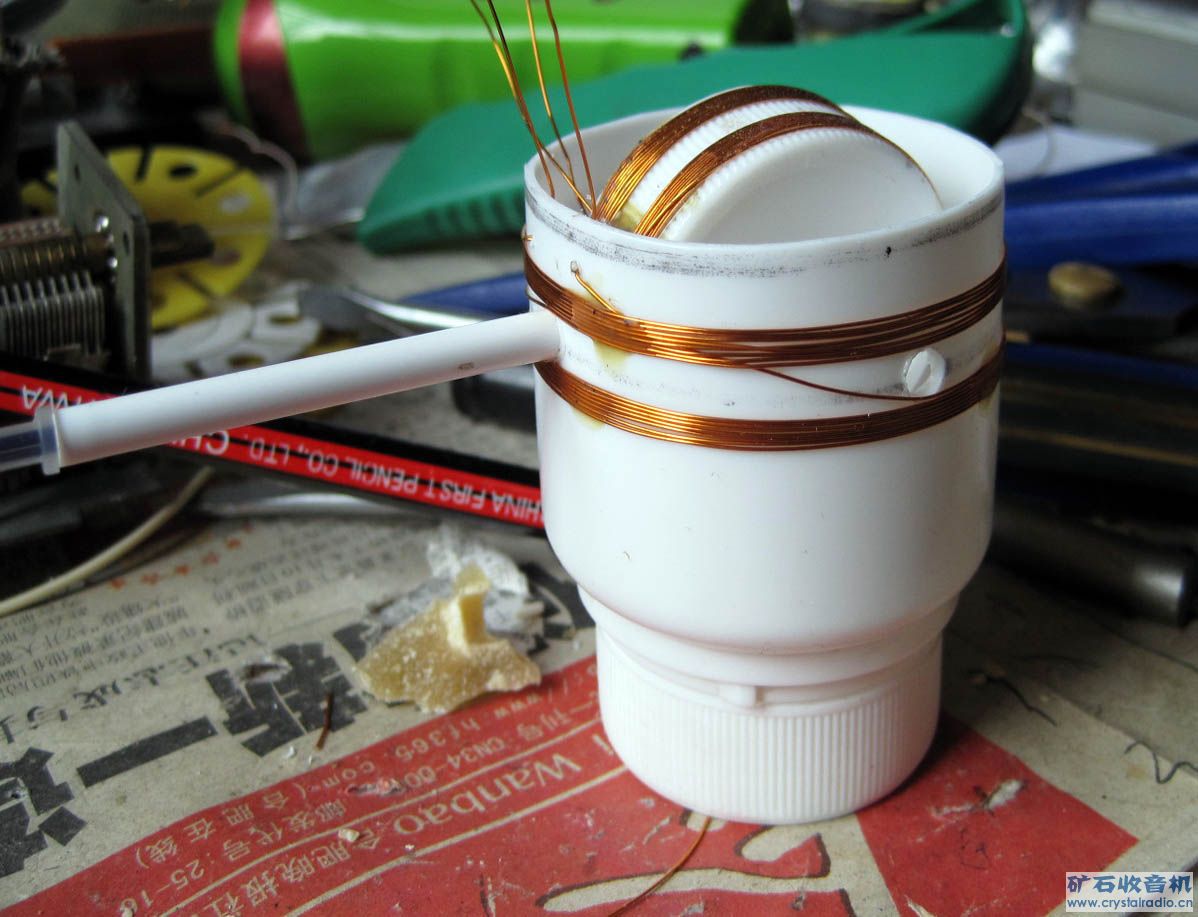

最初的设计是有专门的耦合线圈的,曾经制作过两个。一个是断磁棒双线并绕绕7圈;另一个是用药瓶子做成的内外旋转变耦合的版本。
这两种后来因为效果不尽人意被放弃。最终还是使用传统的双回路方式(不过两组线圈的放置方式比较特别)。
今天天晴,拍摄了天线图。因为无法靠近,只好远程拍摄,效果很差凑合看。
内部图片大致如图

接受能力相当强大,当然,天线也是相当强大。您那个“带宽选择   宽——窄”是调节什么呢?
 楼主| 发表于 2010-3-7 08:12:11 | 显示全部楼层
两组调谐回路之间的距离……靠近则带宽增加,远离带宽减小。

俺这个天线是积5年功力方才一举而成……但因条件所限仍有缺陷。
没有使用专用绝缘子,整个天线连同引下线都是电话铁线,没有避雷器。
