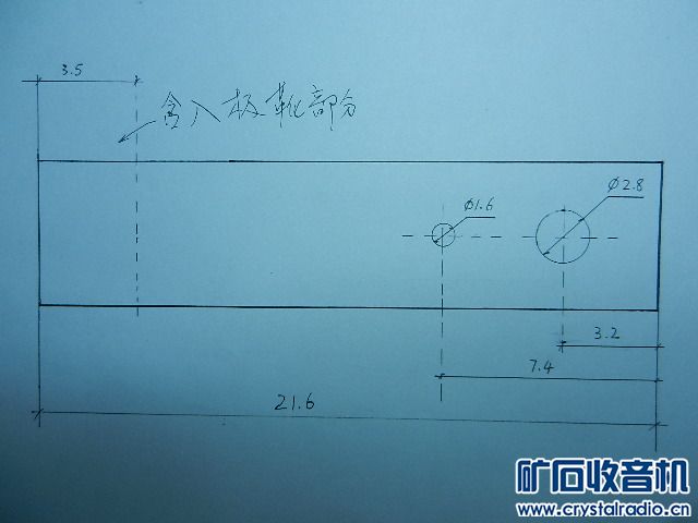

下图中是我实测的一只老版SC2-300耳机舌簧尺寸(单位: 毫米):
图中直径2.8mm的是舌簧固定孔,1.6mm是舌簧调整孔。
    从图中可以看出,舌簧端部被含入极靴的3.5毫米是受力部分,这部分在去掉舌簧调整螺钉和弹簧之前与去掉之后没有发生任何变化,故从图中的数据很容易就能计算出:
    如果不计舌簧受极靴力的这3.5毫米部分,舌簧原来振动长度是21.6 – 7.4 – 3.5 = 10.7毫米。
    如果去掉舌簧调整螺钉和弹簧后,舌簧的振动部分的长度增加了7.4 - 3.2 = 4.2 毫米,
其长度为: 10.7 + 4.2 = 14.9 毫米,其增加率是 4.2 / 10.7 = 0.39 =39% 。
    这也就是说如果能想办法去掉舌簧调整螺钉和弹簧,不算受力部分,舌簧振动部分的长度增加了39% !耳机的性能也会因舌簧振动部分有如此大的增加而明显提高。

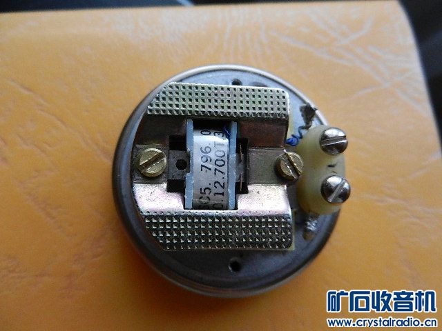

    昨天晚上鬼使神差喝了点浓咖啡,翻来覆去睡不着觉了,忽然就想出了调节舌簧位置的好办法:既然舌簧位置不易调节干脆调节极靴的位置,不是照样可以达到控制舌簧在极靴中位置目的吗!想到这里豁然开朗,极靴位置的调节就容易多了。实际操作中可根据舌簧偏离的程度在极靴前面或是后面垫纸就行了,当舌簧位置偏上时在舌簧受力端的极靴两边下面垫纸,如果舌簧位置偏下则在舌簧固定端的极靴两边下面垫纸即可,垫入纸的厚度以能将极靴两端的固定螺钉基本拧紧耳机电感量达到最大值为好。虽然调节的过程比起调节螺丝钉来麻烦多了,但是毕竟可行,而且只要有耐心是完全能达到目的。
    今天用上述方法改好了一只耳机,效果极佳!为了证实想法的正确性,有意挑选了一只经调节后最高电感量只有45毫亨的老版耳机,去掉舌簧调整螺钉和弹簧后在舌簧受力端极靴下面两边各垫了4层纸,极靴固定螺钉拧紧后耳机电感量达到了70毫亨以上,接到矿机上一听,效果比以前提高了很多,声音不但大了更重要的是耳机一改原来失真大和缺少低音的毛病,失真小多了低音也丰富了,变化非常明显,简直是耳目一新,比没改之前效果好多了,几个原来听不清或听不见的弱台能听见了。
下面是改造过程的照片。
改的就是这只耳机:
改造之前的电感量:
垫纸的位置:
舌簧调节螺钉拆掉了:
改造后耳机电感70毫亨:

俺今天照此折腾了一番 结果什么也听不见了 只好复原 看来还是不得要领吧 :loveliness:
发表于 2012-2-26 19:18:54 | 显示全部楼层
舌簧碰极了!
as8233639 发表于 2012-2-26 19:04
    成功的关键就在于组装后正确判断舌簧调整的方向,可先拆去磁铁,观察舌簧端在极靴缝隙中的位置,如果极靴距上面的极靴近或是已经碰到了上边的极靴就应在舌簧受力端极靴下面垫纸(正如本帖照片中所示),否则,如果舌簧位置偏下或是碰到下面的极靴,就要在舌簧固定端的极靴下垫纸,在垫纸后试着拧紧两个固定螺钉,并观察舌簧受力端应处在极靴缝隙的中央,然后装好磁铁,边调整两个舌簧固定螺丝边用电感表监视耳机的电感量,确保螺钉旋紧时电感量最大。
您不成功的原因正如qg2007版主所说:舌簧碰极了!
