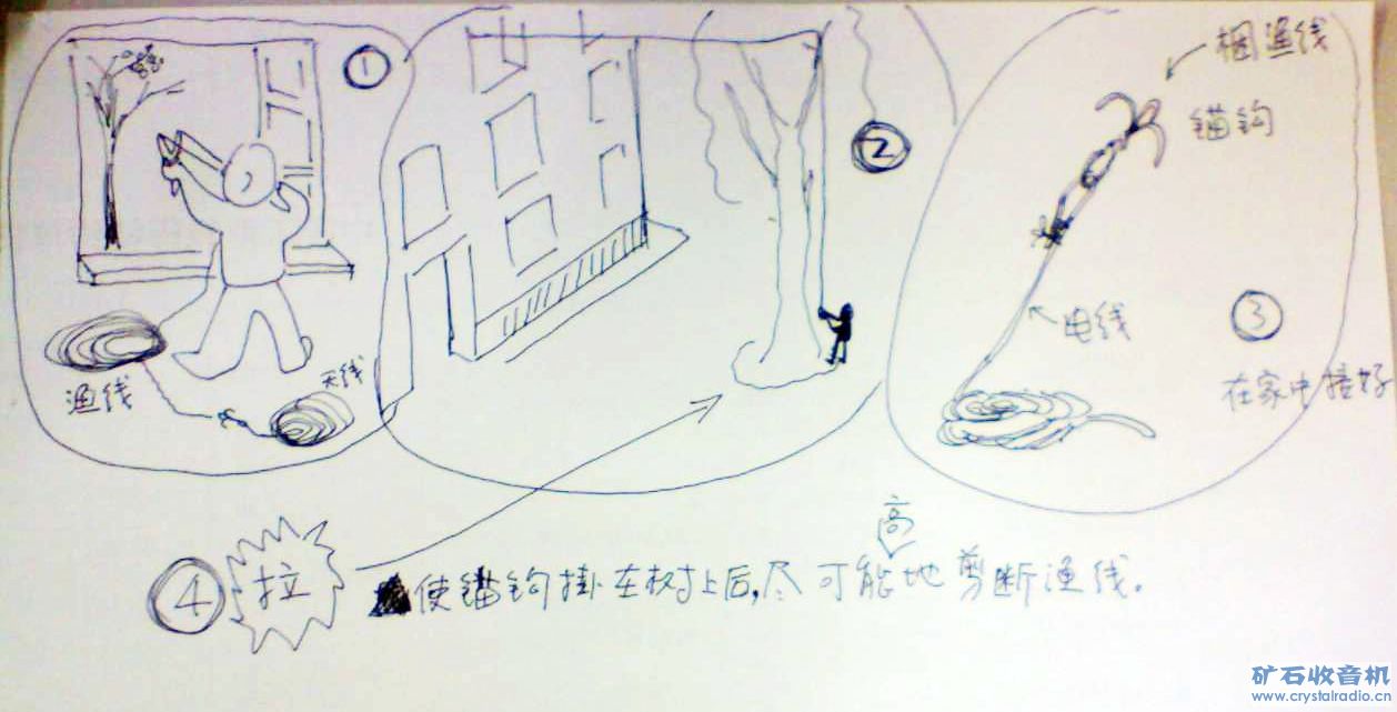

羡慕啊!!!!!俺住底楼,架天线更是困难!目前只能从二楼斜拉十几米线引入室内,几番折腾,在夜间输出电流的高峰值也才达到30多uA(单回路倍压检波),电压根本就测不出。
强烈建议像不练版主一样多发表各人因地制宜架设天线的帖子。矿石机的电路、元件器的选择等等相关讨论已能满足我等从小菜到大菜,但天线架设的帖子太少了,想多借鉴下别人的经验。
 楼主| 发表于 2010-3-14 01:24:51 | 显示全部楼层
架设天线的帖子以前很多坛友发过,翻翻看若图片丢失我们来想办法补就是上。

发表于 2010-3-14 19:21:35 | 显示全部楼层
找到了
应该是这个吧
